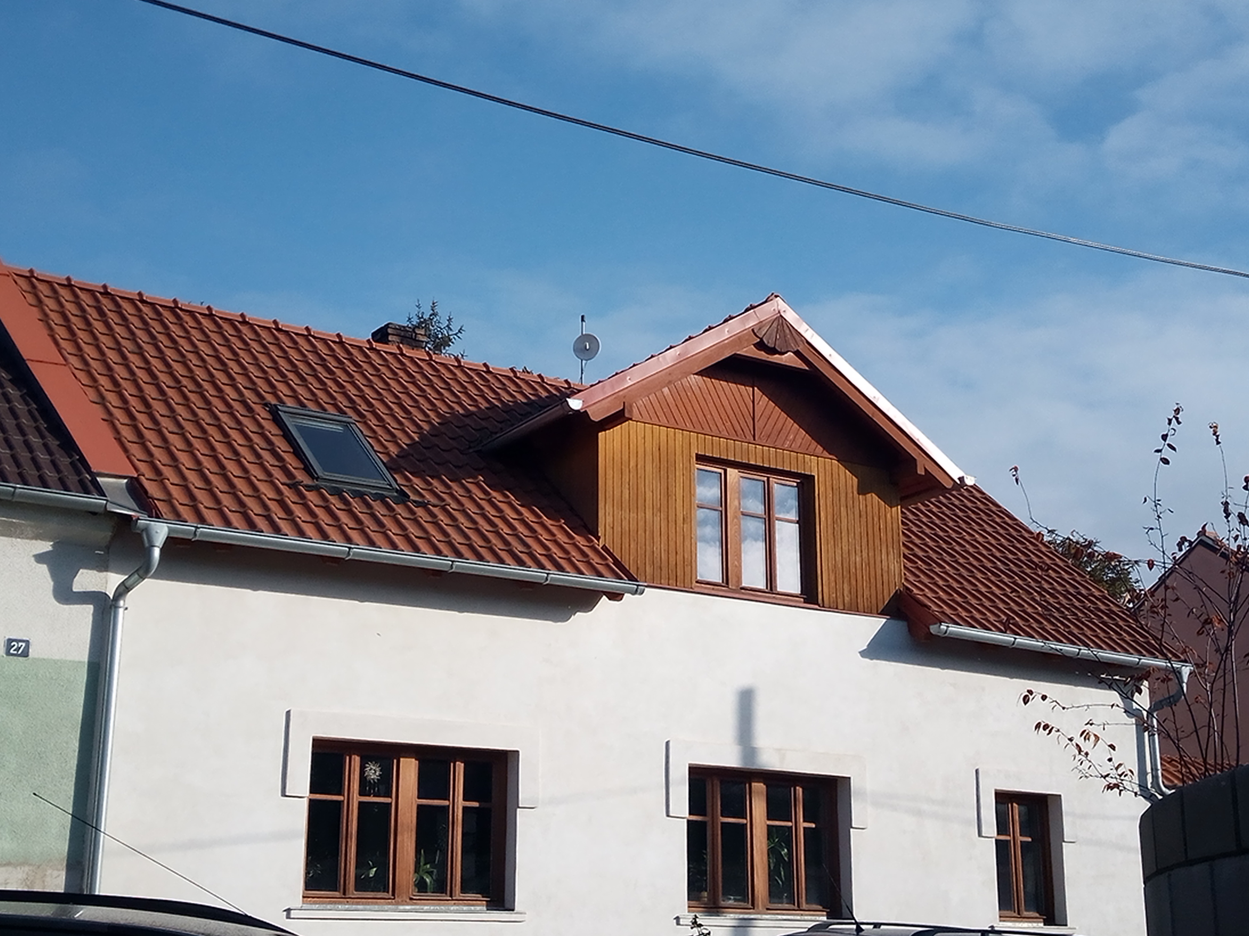

Prosím o radu. Chystám na 48V systém 4 stringy po 3.panelech. Potřebuji vědět zda mohu dát do jednoho stringu dva panely na vikýři plus jeden na střeše. Střecha má ideální jižní orientaci, tzn. stříška vikýře východ a západ. Chápu že dojde k omezení výkonu, ale zajímá mě hlavně zda to nebude problém pro panely. Například v tuto dobu kdy jsem to fotil v říjnu v 10.45 by panely na stříšce vikýře byly zastíněné, kdežto panel na střeše už osvětlen celý, i když pod úhlem. Chápu dobře, že by prostě string nešel do té doby, dokud by slunce neosvítilo ty dva panely, ale jinak by se nic nestalo?

Nestane sa nic, akurat ten string co bude zatieneny nebude mat taky vykon

Vždy ty 3 panely s sérii by měli být na stejné světové straně, jinak bude velká ztráta dle toho nejméně osvětleného, navic bude mít strink jiné napětí a pak by to asi chtělo oddělit diodou a stringy pojistkami. Máš dost místa na té střeše, dej to co nejvíce nahoru.Martas74 píše:Prosím o radu. Chystám na 48V systém 4 stringy po 3.panelech. Potřebuji vědět zda mohu dát do jednoho stringu dva panely na vikýři plus jeden na střeše. Střecha má ideální jižní orientaci, tzn. stříška vikýře východ a západ. Chápu že dojde k omezení výkonu, ale zajímá mě hlavně zda to nebude problém pro panely. Například v tuto dobu kdy jsem to fotil v říjnu v 10.45 by panely na stříšce vikýře byly zastíněné, kdežto panel na střeše už osvětlen celý, i když pod úhlem. Chápu dobře, že by prostě string nešel do té doby, dokud by slunce neosvítilo ty dva panely, ale jinak by se nic nestalo?

To se zdá, že je tam dost místa. Ty panely mají 175 na 104 cm. Na tuhle levou část se vejdou čtyři, druhá část je ale kratší, ale i tam se vejdou čtyři, tak aby nedocházelo ke stínění vikýřem. To je málo. Ale na stříšku se vejdou dva z každé strany, tři by pochopitelně byl ideál.FRSO píše:Vždy ty 3 panely s sérii by měli být na stejné světové straně, jinak bude velká ztráta dle toho nejméně osvětleného, navic bude mít strink jiné napětí a pak by to asi chtělo oddělit diodou a stringy pojistkami. Máš dost místa na té střeše, dej to co nejvíce nahoru.Martas74 píše:Prosím o radu. Chystám na 48V systém 4 stringy po 3.panelech. Potřebuji vědět zda mohu dát do jednoho stringu dva panely na vikýři plus jeden na střeše. Střecha má ideální jižní orientaci, tzn. stříška vikýře východ a západ. Chápu že dojde k omezení výkonu, ale zajímá mě hlavně zda to nebude problém pro panely. Například v tuto dobu kdy jsem to fotil v říjnu v 10.45 by panely na stříšce vikýře byly zastíněné, kdežto panel na střeše už osvětlen celý, i když pod úhlem. Chápu dobře, že by prostě string nešel do té doby, dokud by slunce neosvítilo ty dva panely, ale jinak by se nic nestalo?

Skús pomerať tú strechu a nakresliť to na papier, pre predstavu.
O akých mppt uvažuješ?

To je jasné, ale zase to je opravdu ráno + večer. Počítám, že nebude mít žádný výkon, pokud budou dva panely bez slunce, nebo to nějak přemostí diody v panelech?Migel píše:Nestane sa nic, akurat ten string co bude zatieneny nebude mat taky vykon

Já už všechno mám. Mám nový Studer VT 65 a sekáčový funkční Studer XTM 4000 48.Diablo1st píše:Skús pomerať tú strechu a nakresliť to na papier, pre predstavu.
Ve skutečnosti to už mám rozdělané, na levé střeše jsou už háky. Ale samozřejmě jsem všechno měřil všelijak možně. Takže výsledek je vždy levá strana 4 panely, pravá taky a vykýř 2 a 2. Ty panely mají tento rozměr protože jsem je koupil za výhodnou cenu ještě loni před válkou dovezené známým přímo z Číny. DAH Solar DHM 60 L9 375Wp

Tak více regulátorů, na stříšku dát 2S z každé strany, menší Mppt a pak zbytek dle místa a počtu v sérii, VT je na 150V ?Martas74 píše:Já už všechno mám. Mám nový Studer VT 65 a sekáčový funkční Studer XTM 4000 48.Diablo1st píše:Skús pomerať tú strechu a nakresliť to na papier, pre predstavu.
To tam nakonec vleze, akorát různě pozapojovat k mppt.

Tak jsem dnes koukal, že to asi nemá cenu řešit. Stříška má malý sklon, takže dnes v devět ráno už byla osvětlená i západní strana. To samé bude večer na východní, dům je opravdu přesně na jih.FRSO píše:Tak více regulátorů, na stříšku dát 2S z každé strany, menší Mppt a pak zbytek dle místa a počtu v sérii, VT je na 150V ?Martas74 píše:Já už všechno mám. Mám nový Studer VT 65 a sekáčový funkční Studer XTM 4000 48.Diablo1st píše:Skús pomerať tú strechu a nakresliť to na papier, pre predstavu.
