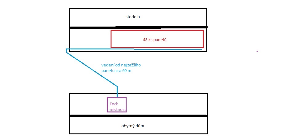

Od posledního panelu to vychází max na 60m dále se to zkracuje...viz nákresPavelR píše:jak je to vlastně daleko?

A jeste technicka k tomu nakresu, proc sikmo z rohu stodoly do te technicke v baraku? Kratsi trasy budou prece z prostredka delsi strany stodoly, nehlede na kratsi vykop skrz dvur.
