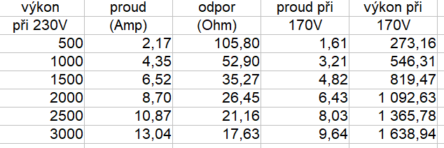

Ahoj. Moc dekuji za Vase odpovědi. Ja se ptal hlavně proto, že ve všech návodech k belu i sitonu píšou že je nutné sladit napětí sestavy i spirály. Takže teoreticky stačí sladit výkon. Myslíte, že kdybych teda koupil 1,5kW spirálu, ze bych spíše dosáhl optimálního bodu vykonu? Samozřejmě mi jde o maximalizaci užitku a efektivity. Druhy spotřebič na belu bude asi přímotop do chodby, tam asi zvolit podobny vykon jako spiraly že? Ještě jednou moc díky.

Je to obráceně, je lepší použít výkonnější spirálu. Ostatně viz přiložená tabulka, ty vzorce nejsou složité.FVERob píše:Myslíte, že kdybych teda koupil 1,5kW spirálu, ze bych spíše dosáhl optimálního bodu vykonu?

Ahoj. Díky za tyto informace. Je to přesně co jsem potřeboval. Moc díky.
