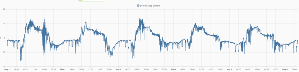

Posílám průběh nabíjení baterie a externí měření FV pole v problémový moment.
O omezeních sestavy vím. Chtělo by to větší Aku, atd. Chtěl bych rozšiřovat, jakmile to situace dovolí. Zaráží mě pouze to, že stejná sestava jiné funguje, ale v mém případě ne. A proč se Aku nabíjí i z ČEZu tak malým proudem?

Ten průběh vypadá tak, že měnič nezatěžoval panely (jako kdyby byla nabitá baterie a malý odběr na výstupu měniče) a od cca. 9:20 se najednou probudil a začal dodávat větší výkon ale nešlo to do baterie, takže nejspíš na výstup (musel by jsi dodat i graf výstupu ve W).
Jinak by jsi mohl zkusit vypnout měnič, odpojit panely, síť a nakonec baterku, aby se měnič "zrestartoval" (jestli není nějaký zblbnutý).

Přesně tak, zvedlo se vytěžování do bojleru, tudíž do baterky toho teklo méně a vše je "ok". Přikládám ještě průběh výstupu měniče.
Zkusím večer střídač restartovat. Mám to takto asi měsíc a problém je tam od začátku. Říkal jsem si, jeslí se nerozešly články a nabíjení mi nevypíná BMS, ale asi už fabuluji.

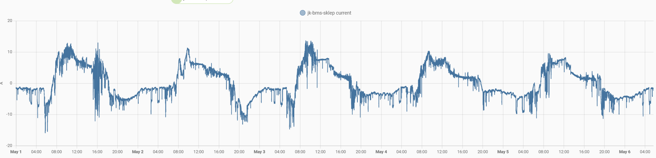

Dávám i průběh napětí baterky:Pawel píše:Podle mě by to chtělo dát i průběh napětí na baterce. FVP se asi neodpojuje z důvodu nízkého napětí ale naopak napětí stoupá k 280V a to znamená že měnič nemá kam dávat a proto jede výkon měniče dolu. Těch 70% SOC je v období kdy ještě panely dodávají? Napětí na článku z 3,4 na 3,3V spadne napětí docela rychle. Při napětí 53,9V je kolik SOC?
Těch 70 % byla situace včera večer. Na konci dne jsem zkusil vypnout panely, měnič přepnul do bypassu a nechal nabíjet z DS. Chvíli to nabíjelo asi 700W a pak pozvolně klesalo během 20 min na 70W.
Když jsem někdy v neděli udělal komplet cyklus od - aby články byly zhruba na 3.1 V, pak začít nabíjet z DS, tak se baterky nabily na těch 53.9 V a pak BMS ukazovala 100 %. Když jsem vybíjel na 0, tak jsem možná mohl nechávat vybíjet dál, ale asi 2 články už byly pod 3.1 a naopak některé na 3.17 V. Ale tak to je asi normálka, že nahoře i dole se rozjíždějí. Každopádně níž se mi nechtělo, abych těm článkům nedával čouda.

Re: Axpert King - vypadává nabíjení z panelů
To je asi údaj napětí z BMS. Třeba si Axpert naměřil napětí jiné (přechodové odpory kabeláže, jinak zkalibrované napětí).

Ano to je napětí naměřené z BMS. Zkusím si ještě tedy vytáhnout graf z Axperta. Když koukám na displej Axperta a BMS, tak je tam rozdíl max 0.1 V.rva píše:To je asi údaj napětí z BMS. Třeba si Axpert naměřil napětí jiné (přechodové odpory kabeláže, jinak zkalibrované napětí).
Jinak kabeláž mám nějakých 1.5 m 50 mm2. Oka jsem si nechával lisovat hydraulickými kleštěmi.
Mrknu jestli nejde dát tu BMS do továrního nastavení, třeba jsem se někde přehmátl...
