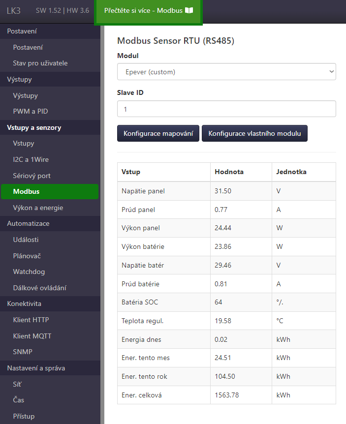

Ja vyčítavam údaje z regulátora EPEVER-150VDC/80A cez Modbus do LK3. Potom mám LK integrované do HA.

Tento originál prevodník funguje asi len na novšej HV verzii LK3,8, na starších verziách LK3,6 a asi aj na LK3,7 nefunguje. Tam sa pripájajú iné piny v LK.
Ja mám len samotný prevodník z činy za oveľa nižšiu cenu. Do Epeveru pripojíš len A a B a do LK pripojíš UART_TX a UART_RX, alebo GPIO1 a GPIO2, podľa HV verzie LK.
