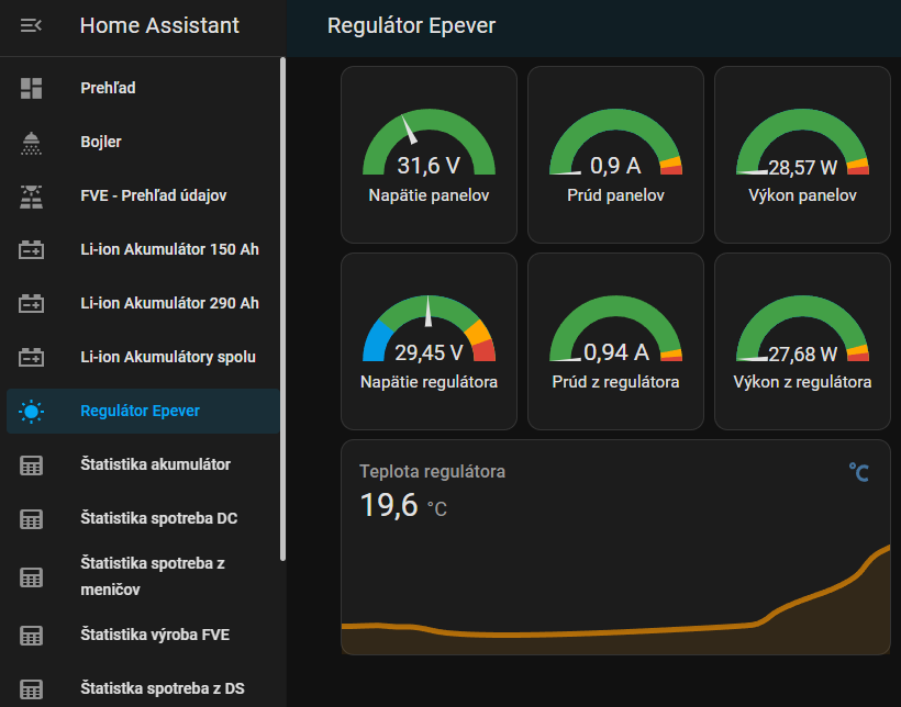

Ja vyčítavam údaje z regulátora EPEVER-150VDC/80A cez Modbus do LK3.
Potom mám LK integrované do HA.
