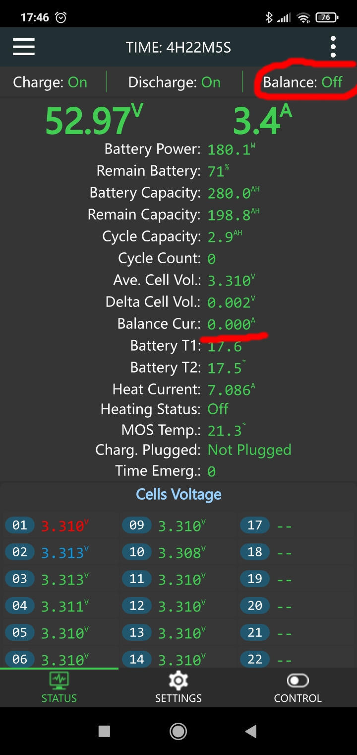

Hledal jsem tu rubriku o tomto BMS, ale nic jsem nenašel, jen zmínky v jiných vláknech. Zapojil jsem BMS na nové EVE 280Ah, bez předchozího srovnávání. Clánky byly s diferencí 8 mV . Měnil jsem to za deštivého počasí s dobíjecím proudem 3 - 10A. Večer byly články srovnané na 2 mV. Ale co mě zaráží, že ENJPOWER aplikace zobrazovala balance OFF, byt byla povolena a evidentně fungovala. Lze použít i jiné aplikace pro BMS JK_B2A24S20P?

Pozri si nastavenia. Defaultne je balance voltage tuším 3,5V, takže je v poriadku, keď je balancovanie vypnuté, keď máš na článkoch 3,31V. Navyše sa balancovanie začne až pri rozdiele min. 10mV.

Balancovat pod 3,4v je i nežádoucí. Jen by se to mohlo víc rozjet

Tak to bude tím.balancovanie začne až pri rozdiele min. 10mV.
Proč?balancování pod 3,4 V je nežádoucí
Díky všem za reakce.

Protože pod 3.15V se aku zase rozjíždí a nechceš je balancovat dole i nahoře. Srovnáš je nehoře, sjedou dolů nahoru a nahoře jsou zas srovnané. Kdyby jsi měl 200A přelévání tak by bylo výhodné balancovat dole i nahoře. Mezi 3.2 a 3.4V jsou úplně ploché a srovnané.

Lifepo mají do 3,4v hodně plochou křivku napětí v závislosti na soc. Klidně můžeš pod 3,4v nalejt do článku jednotky ah a skoro nezměnit napětí. Když dojedeš ale do 100% soc tyhle články najednou budou první co vylezou napětím a může to být výrazné. A vylezou dřív než klesne proud pod možnosti balanceru. Proto je důležité balancovat až v horní části křivky. Tedy tak nad 3,4. Tam už napětí jde hodně rychle a balancovat na smysl.

Jo, díky. To bude ono, proto se mě zdálo, že balancování jede, ale nezobrazuje se. BMS při prvním připojení odhadlo SOC na 70%, asi podle napětí článků. Přičítáním ampérhodin už dopočítalo 100%, ale články zatím mají jen 3,3V. No tak uvidím zítra, jak BMS vyhodnotí další nárust napětí.Mezi 3.2 a 3.4V jsou úplně ploché a srovnané.

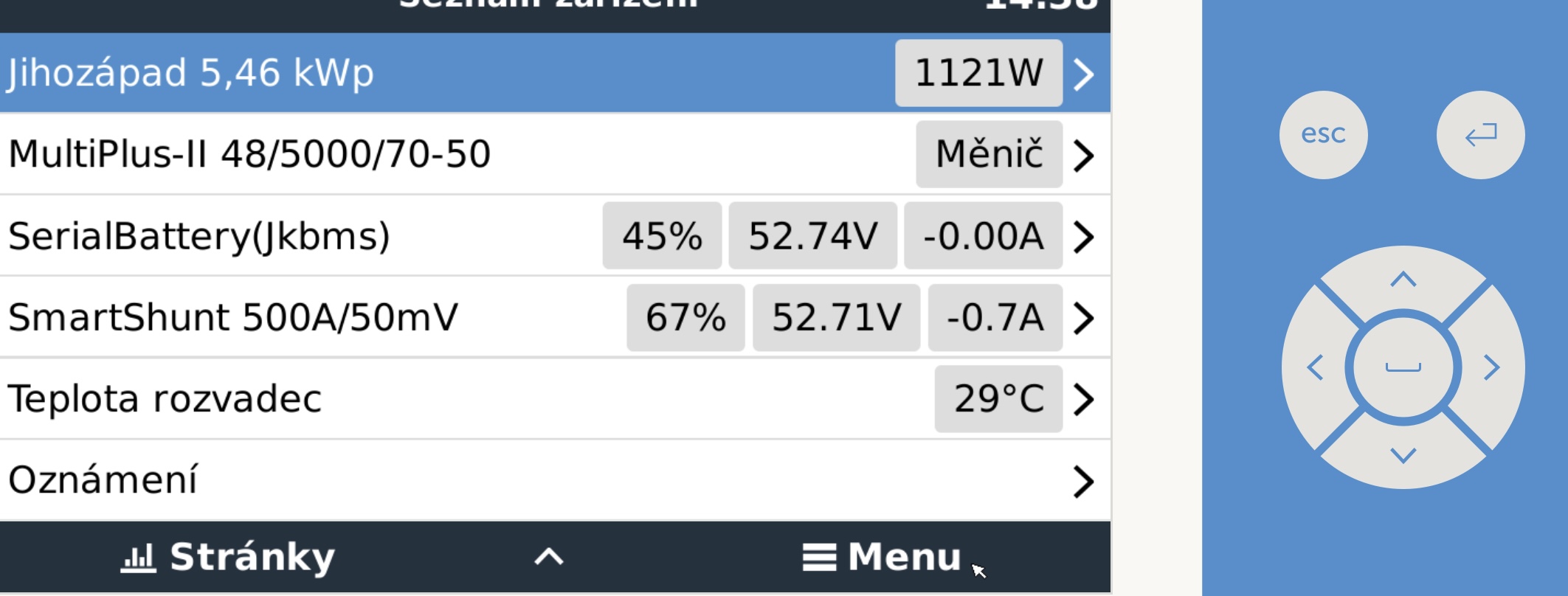

Ja radeji koupil SmartShunt protoze na SoC mi prijde JK nepouzitelna zde je videt momentalni rozdil SoC. Ridim podle SoC prepinani tak jsem potreboval neco presnejsiho.

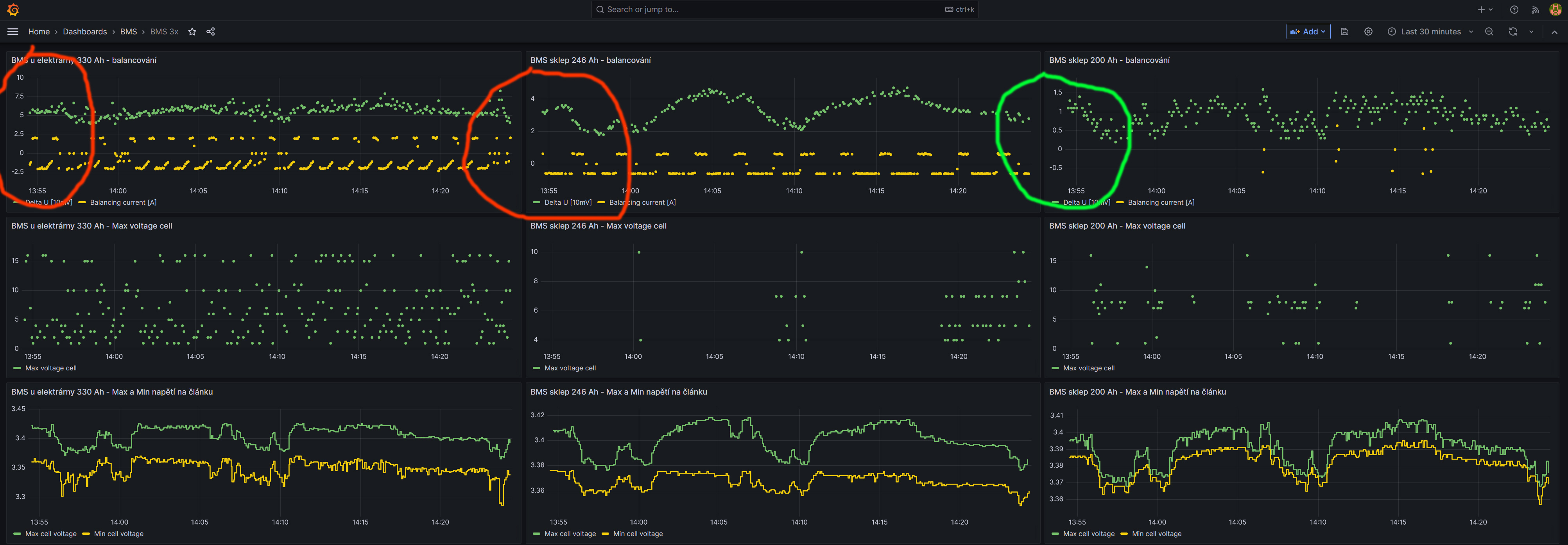

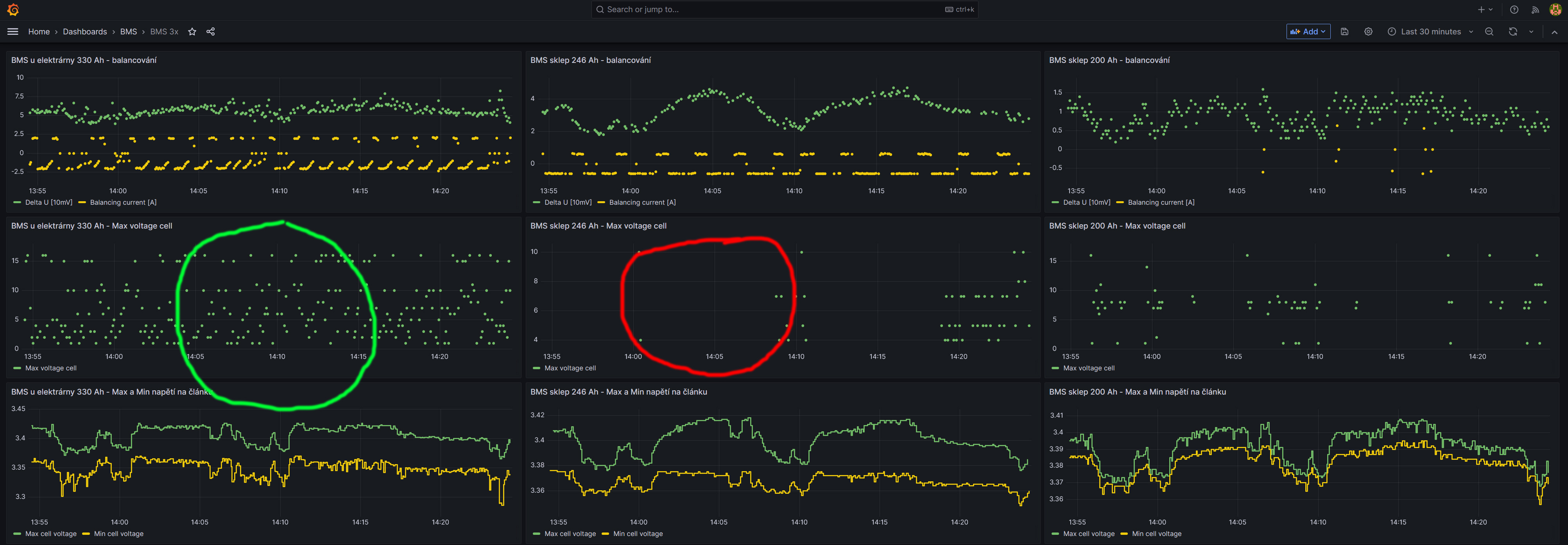

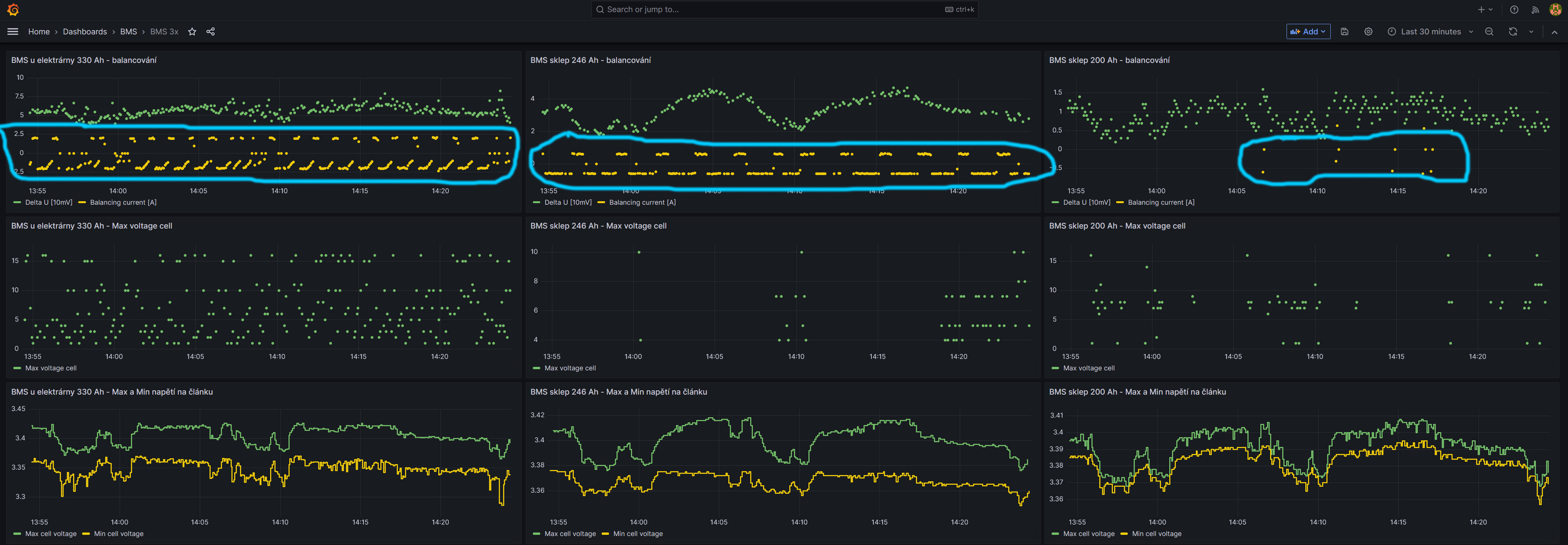

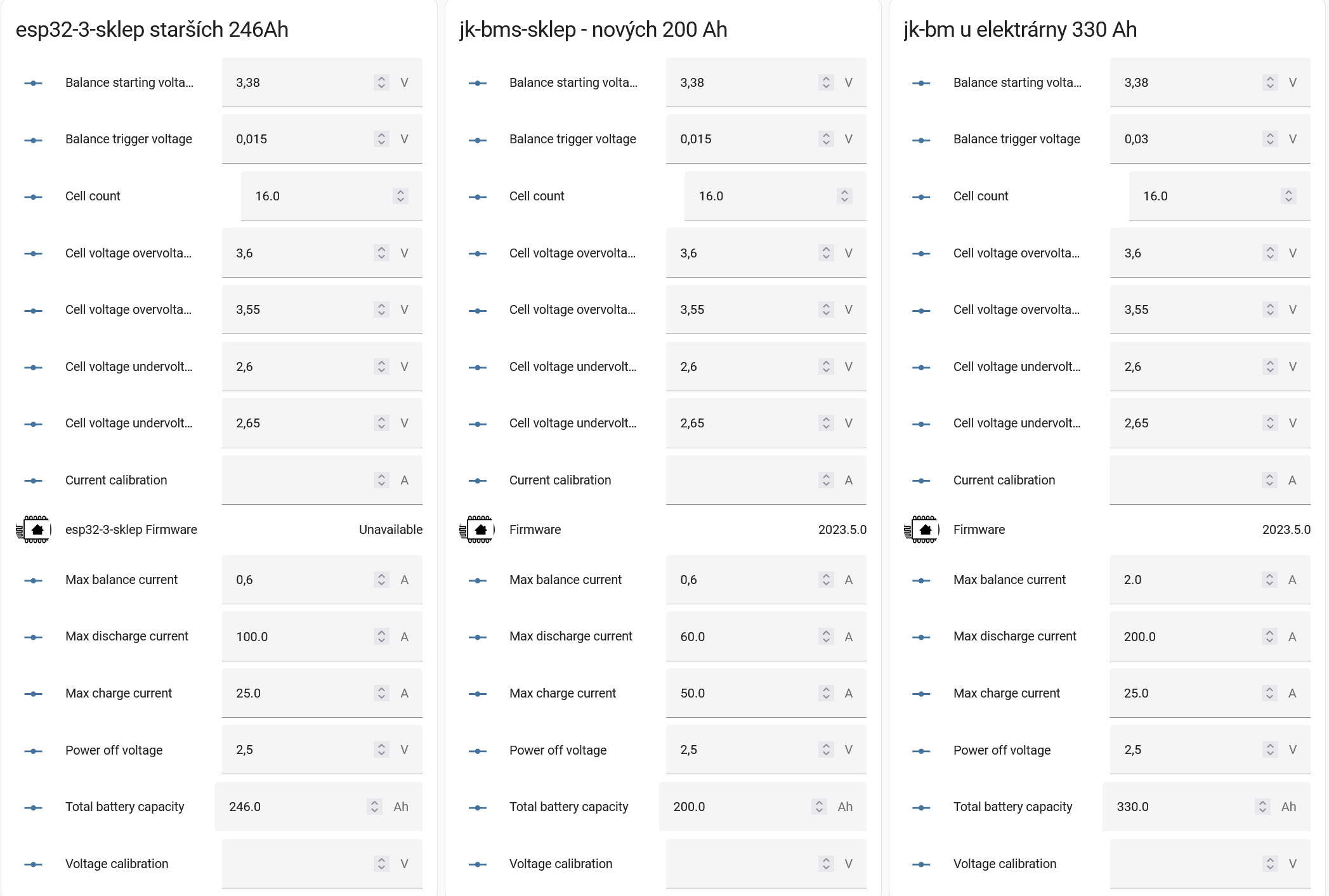

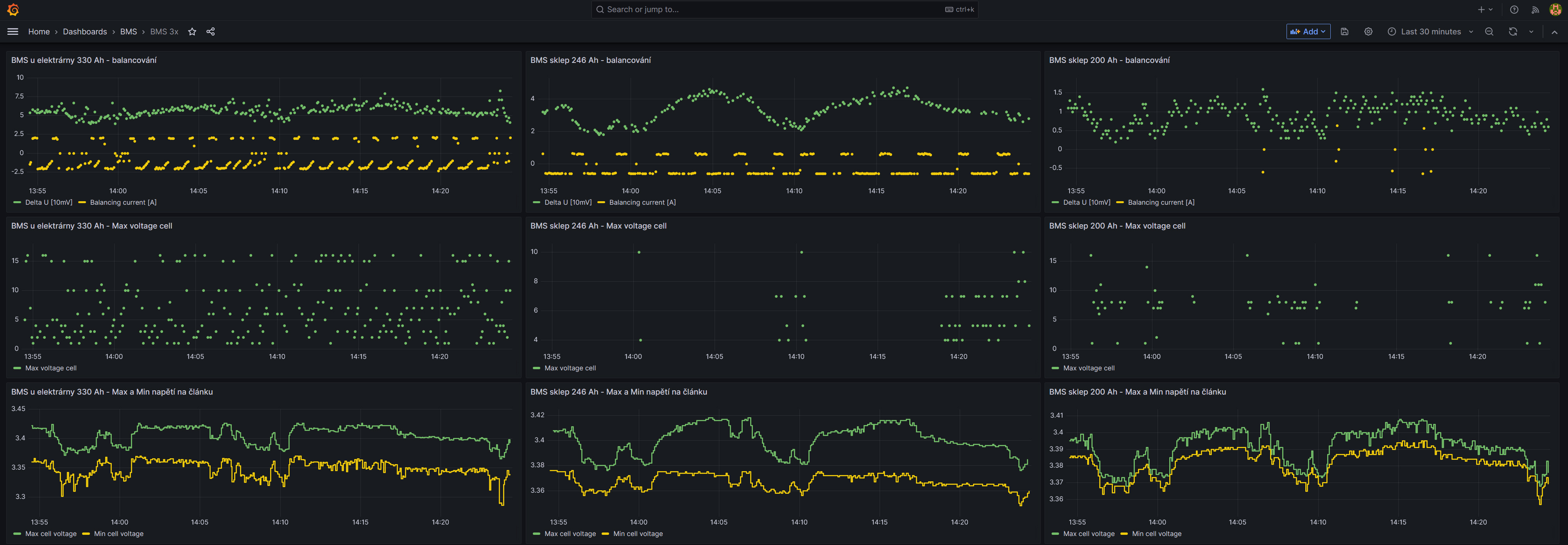

Mám už roky JK-BMS, Tak snad co se dá naměřit a co se s tím dá dělat. Nedávno jsem přemisťoval baterie a některé i přestavěl, přitom jsem je nebalancoval, takže jsou trošku rozhozené a navíc různého stáří (každá baterie je ale sestavena z článků stejného stáří).
Nastavení JK-BMS nemám to jako dogma, klidně to měním dle toho, jak jsou články srovnané.
Cílem je dosáhnout horního srovnání článků a mít nastavení, které balancuje pouze když jsou články dost nabité. Pokud se ukáže, že některý článek je slabší, nebudu se snažit to napravit balancováním, ale přidám k němu paralelně malý článek pro dorovnání kapacity. Pokud se ukáže, že některý článek má nižší vnitřní odpor a tedy trpí vyšším samovybíjením, budu se modlit, abych zasáhl dříve, než z něj uvolňované teplo udělá dýmovnici.
Nastavení JK-BMS: Záznam některých parametrů jednotlivých baterií při téměř nabité baterii: Vidím, že baterie 200 Ah ve sklepě má články dokonale srovnané: Proto takové články ani není potřeba balancovat - na rozdíl od baterie u elektrárny a druhé baterie ve sklepě: U baterie u elektrárny vidím, že maximální napětí se vyskytuje na různých článcích - chvíli je na jednom článku, pak zase na jiném. Naproti tomu na baterii 246 Ah ve sklepě je max. napětí naměřeno pouze na několika článcích - ukazuje to že nejsou moc srovnané: Vzhledem k balancovacím proudům (2 A, popřípadě 0.6 A) to chce trpělivost, než se třeba za dva týdny články srovnají.
JK-BMS komunikuje přes BT s ESPHome (nějaká ESP32). ESP32Home přes WIFI s HomeAssistant (na Raspberry pi 4B), kde Grafana vytváří grafy.
