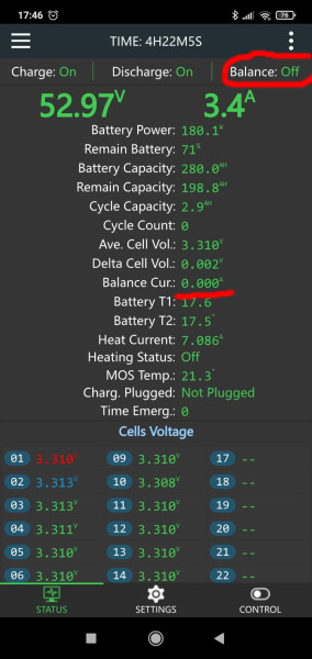

Hledal jsem tu rubriku o tomto BMS, ale nic jsem nenašel, jen zmínky v jiných vláknech. Zapojil jsem BMS na nové EVE 280Ah, bez předchozího srovnávání. Clánky byly s diferencí 8 mV . Měnil jsem to za deštivého počasí s dobíjecím proudem 3 - 10A. Večer byly články srovnané na 2 mV. Ale co mě zaráží, že ENJPOWER aplikace zobrazovala balance OFF, byt byla povolena a evidentně fungovala. Lze použít i jiné aplikace pro BMS JK_B2A24S20P?

Pozri si nastavenia. Defaultne je balance voltage tuším 3,5V, takže je v poriadku, keď je balancovanie vypnuté, keď máš na článkoch 3,31V. Navyše sa balancovanie začne až pri rozdiele min. 10mV.

Tak to bude tím.balancovanie začne až pri rozdiele min. 10mV.

Jo, díky. To bude ono, proto se mě zdálo, že balancování jede, ale nezobrazuje se. BMS při prvním připojení odhadlo SOC na 70%, asi podle napětí článků. Přičítáním ampérhodin už dopočítalo 100%, ale články zatím mají jen 3,3V. No tak uvidím zítra, jak BMS vyhodnotí další nárust napětí.Mezi 3.2 a 3.4V jsou úplně ploché a srovnané.

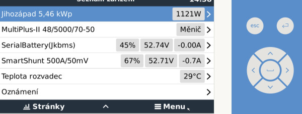

Ja radeji koupil SmartShunt protoze na SoC mi prijde JK nepouzitelna zde je videt momentalni rozdil SoC. Ridim podle SoC prepinani tak jsem potreboval neco presnejsiho.

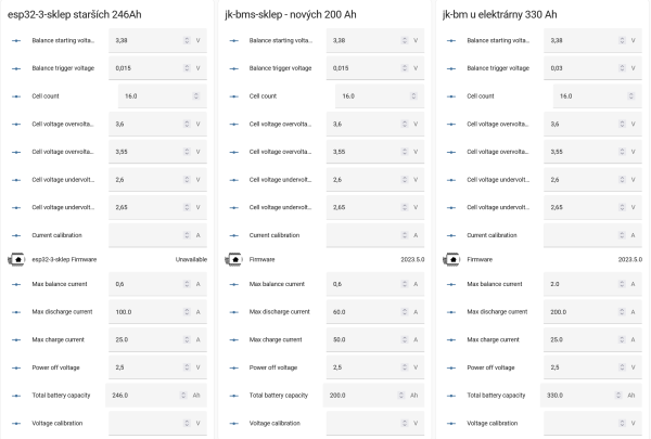

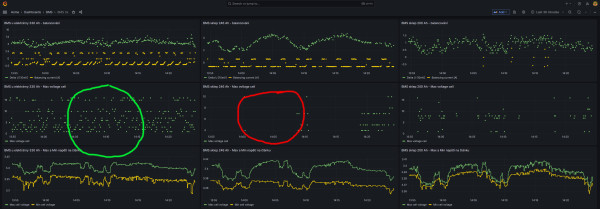

Mám už roky JK-BMS, Tak snad co se dá naměřit a co se s tím dá dělat. Nedávno jsem přemisťoval baterie a některé i přestavěl, přitom jsem je nebalancoval, takže jsou trošku rozhozené a navíc různého stáří (každá baterie je ale sestavena z článků stejného stáří).
Nastavení JK-BMS nemám to jako dogma, klidně to měním dle toho, jak jsou články srovnané.
Cílem je dosáhnout horního srovnání článků a mít nastavení, které balancuje pouze když jsou články dost nabité. Pokud se ukáže, že některý článek je slabší, nebudu se snažit to napravit balancováním, ale přidám k němu paralelně malý článek pro dorovnání kapacity. Pokud se ukáže, že některý článek má nižší vnitřní odpor a tedy trpí vyšším samovybíjením, budu se modlit, abych zasáhl dříve, než z něj uvolňované teplo udělá dýmovnici.

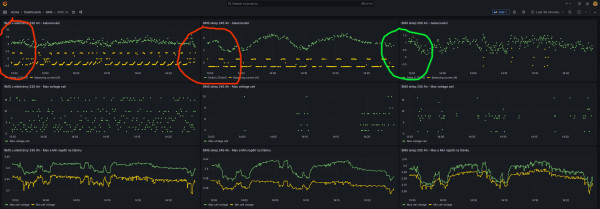

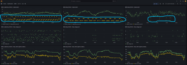

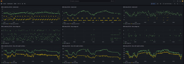

Nastavení JK-BMS: Záznam některých parametrů jednotlivých baterií při téměř nabité baterii: Vidím, že baterie 200 Ah ve sklepě má články dokonale srovnané: Proto takové články ani není potřeba balancovat - na rozdíl od baterie u elektrárny a druhé baterie ve sklepě: U baterie u elektrárny vidím, že maximální napětí se vyskytuje na různých článcích - chvíli je na jednom článku, pak zase na jiném. Naproti tomu na baterii 246 Ah ve sklepě je max. napětí naměřeno pouze na několika článcích - ukazuje to že nejsou moc srovnané: Vzhledem k balancovacím proudům (2 A, popřípadě 0.6 A) to chce trpělivost, než se třeba za dva týdny články srovnají.
JK-BMS komunikuje přes BT s ESPHome (nějaká ESP32). ESP32Home přes WIFI s HomeAssistant (na Raspberry pi 4B), kde Grafana vytváří grafy.
