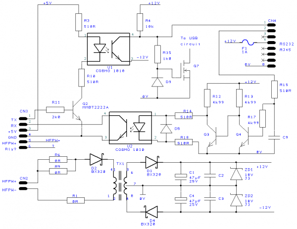

Má někdo prosím vnitřní schéma, nebo rovnou náhradní tu komunikační kartu?

Coulomb občas mluví o tom, že u měničů Voltronicu bývají na komunikační kartě oszený nekvalitní optočleny, takže časem přestane fungovat komunikace - po výměně za nové to zase běží. U klonů to bývá prý ještě horší, protože se tam osazují vysloveně shity..
Takže jestli umíš alespoň trošku pájet, tak můžeš koupit nové optočleny (bývají tam dva) a vyměnit je, je to otázka pár korun. Pokud by to nepomohlo, tak pak teprve bych řešil jinou komunikační kartu.

Proto právě bych rád to schémátko, ty optočleny jsou tam právěže jenom dva tak bych předpokládal že nepojede žádná komunikace, ne že přes USB to jede a přes cokoli jinýho to nejde.

Běžně je u těch měničů karta, která má přes optočleny oddělenou komunikaci s procesorem na základní desce a k tomu vlastní galvanicky oddělenej zdroj, aby nic co připojíš na porty neodpálilo měnič. Jinak měnič by měl fungovat i bez komunikační karty. Můžou být k.o. třeba i kondenzátory na tom zdroji a potom to blbne..
Schéma hledej na fóru aeva případně na powerforum, na aeva jsem ho určitě viděl, Coulomb ho tam dával x krát..

Optočleny vyměněny z původních C1010B za KB817C (Kingbright) s lepším CTR, nic jiného jsem v šuplíku nenašel.
Karta je jiná než schéma rs232 voltronic, zdroj je nesymetrický a jsou na ní osazeny obvody RS232/RS485/CAN od AnalogDevices.
Neřekl bych že je odfláknutá.
