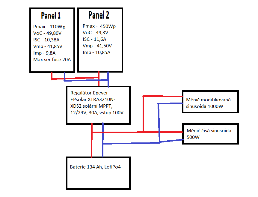

Ahoj... Mohl bych Vas poprosit o radu ???
Mám možnost koupit 2 roky stary Axpert VM 24v 3000w PF1 + wifibox za 10500 Kč...
Moje nynější zapojení viz příloha...
A chtěl jsem to nějak sjednotit a dát do finální podoby.... že bych vyřadil ePever regulátor a měniče a nechal pouze ten Axpert...
jedná se mi o to, aby mě neblikali LED, fungovala lednice,TV a přes zásuvky i čerpadlo(300W) a flexa
Můžu poprosit o názor ??
Prosím o odpovědi, že Victron je TOP atd vím... Mám to na zahradu, kde mohou být pouze ty dva panely a nechci do toho rvát desetitisíce.. už tak to blbě vysvětlkuji manželce
Spíš se mi jedná, že přemýšlím o koupě ePever měniče 3kW a jestli je lepší toto řešení a nebo řešení s ePever měničem

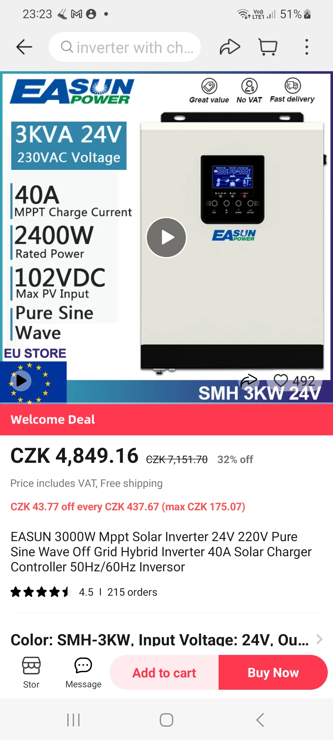

ten epever měnič neznám, ale axpert je docela solidní střídač. Nicméně ta cena není zrovna dobrá k tomu věku... Mělo by to být podle mě zhruba v této ceně:
https://www.aliexpress.com/item/1005005 ... 01373052_2
osobně bych to koupil, a ty ostatní komponenty prodal...

Na co tak velký měnič na chatu ? Zatím jsem větší Victron jak 1200VA nedával a tahá to celého chaty. Jak velký měnič Victron by ti vyhovoval ?Kony.cz píše:Ahoj... Mohl bych Vas poprosit o radu ???

A ten easun je taky v pohode???
a jakou verzi? Musim se asi koukat na vstupni napeti z panelu ne?? Tzn musel bych vzit tu variqntu 30-105?
Tu verzi s oznacenim SMH?

tyhle měniče se dělají ve variantách co umí hlídat účiník a ty mají potom VA a W výkon stejný (3000VA/3000W), nebo varianty které ne a ty potom tam mají ten rozdíl (2400W/3000VA) a současně se dělají verze co mají mppt nabíječ do 105V a verze co mají pwm nabíječ (tam je pro 24V baterie potom optimální panel 30-32V).
Já bych se na chatu nebránil ani tomu nejlevnějšímu 2400W s pwm s tím že bych si tam nechal ten mppt nabíječ co už tam máte.
2400W mi přijde dost výkonu na chatu a ta cena je tak dobrá... Navíc by se mi zamlouvala varianta že bych jej mohl při opuštění chaty úplně odpojit (přes pojistkový odpínač) a nechat připojený jen nabíječ na baterku.
Osobně nechápu lidi co napíší že výkon pod 2000W jim stačí. Podle mě je tohle první měnič který zvládne cokoliv (třeba rychlovarnou konvici na čaj)

Takze shrnuto. Vybrat tu variantu 105DC a regulator n3chat co mam... A kam ten regulator tedy bude zapnuty??
Do toho PV input by byl zapnuty stavajici regulator??

uz to chapu.... protoze prece regulator jde do baterek.. a z baterek jdu do tohoto menice do konektoru pro baterie... a potom z tohoto menice je vystup uz stridavy.... a kdyby nahodou se na zahradu privedla nekdy elektrika (DS) tak to zapojim do vstupu pro elektriku

pokud budete koukat po tom řešení se stávajícím nabíječem nepotřebujete mppt variantu, ale stačí i pwm...
