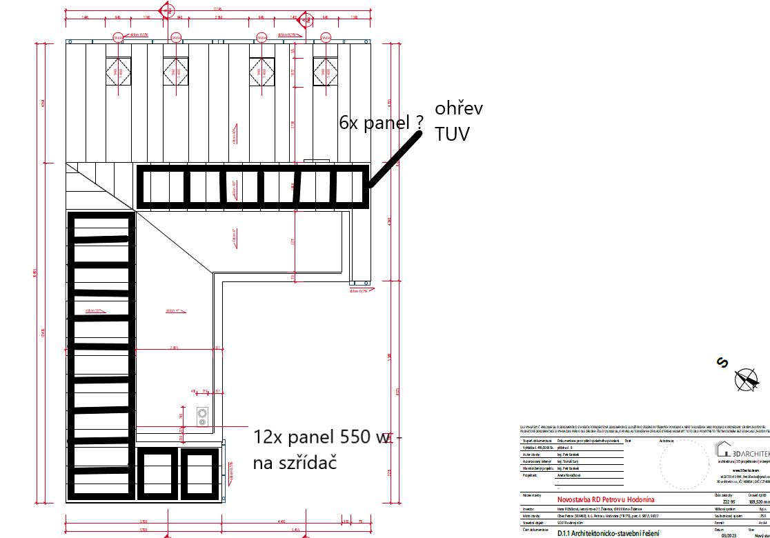

budeme stavět nový rodinný dům a řeším panely.
Má představa je mít část střechy na ohřev TUV přes bojler Dražice OKCE 2/4 model 200,6 FV panelů (momentálně řeším jaký typ),Solar Kerberos 320.B. Dělám dobře nebo ne?
Pak tam mám místo na 12 panelů 550w, co jsem tak študoval tak asi jednofázový Solární měnič GoodWe GW5048D-ES, a baterky viz odkaz. https://www.alibaba.com/product-detail/ ... 1d44LyYx3Y.
Myslíte že je to jakš takš ?
mám materiál vcelku tak za polovinu než je klasická prodejní cena ( krom alibaba)

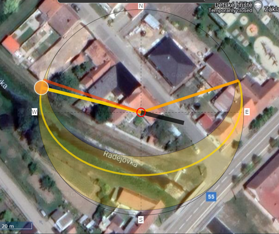

v příloze je jak je slunko a jak by měly být panelky.
Stavět se bude u Strážnice
děkuji

Vykašli se na zvláštní ohřev boileru. Vše do baterky, popřípadě přes měnič na ohřev boileru. A u měniče počítej s tím, že budeš brzy potřebovat dva, nebo tři na jednu fázi paralelně. Tak aby to uměly.

Osobně bych to také nedělil. To až se ohřeje TUV tak se tam budou panely flákat? Baterky by asi nekupoval někde venku už se několikrát na netu objevilo co je to za šmejdy. Taky by jste mohl mít po úspoře. 18 panelů to jsou dva měniče. A bojler použít takový který má dvě jímky na tělesa uprostřed a dole.

Navic je to cele nove, tj. stavebni urad a pozadavek na obnovitelne zdroje, takze bez projektu to nepujde. A zadny samostatny "FV ohrivac vody", co by se dal dat do projektu, neexistuje, neni takovy, co by splnil normy.

ohledně stavebního úřadu a projekce to chápu, jak píše Migel dnešní novostavba musí něco splňovat. Jde o to že novostavba bude něco stát a tudíž bych začal ohřevem TUV přes MPPT regulátor na té menší střeše, pak je v plánu asi 1f střídač, co sem se dočetl tak 3f nemá moc smysl na tak málo panelů. Ty baterky budeme teď na zkoušku kupovat tak jsem zvědav. Akorát bojuji který 1f střídač by byl vhodný.
