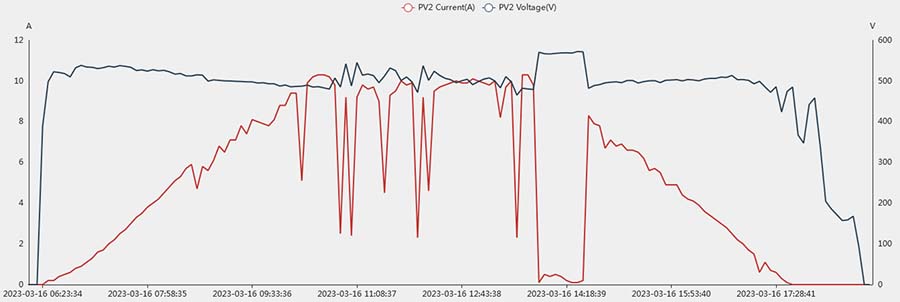

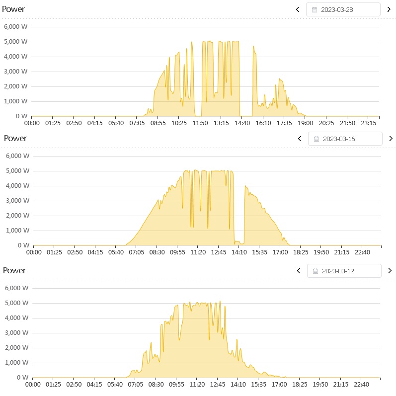

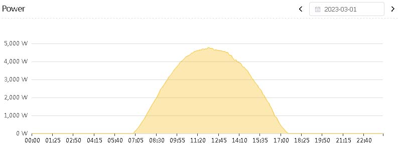

Mám Solax Hybrid X3 G4 6.0 s 5,5 kWp panely směr jih. Když koukám na graf výroby za slunečného dne, přijde mi, že je výkon omezený na max. 5 kW, přesto, že panely mají až 5,5 kW, střídač by mohl dávat do 6 kW.
Neměl by nevypadat jako plnohodnotný půlkruh s vrcholem kolem 12:00 (13:00 v létě)?

Podľa obrázkov to orezáva na 5kW. Presne rovnako vyzerajú moje priebehy s mppt 35A a prepanelovaním 42A.
Si zrejme ongrid, tak asi to máš tak nastavené podľa zmluvných podmienok.

V těch podmínkách výkon je maximální. I když mám poloprázdné baterky (aby tam šly zbytečné kW, které nejdou použit jinam), situaci to nemění. Zkoušel jsem různé režimy střídače.Atman píše:Podľa obrázkov to orezáva na 5kW. Presne rovnako vyzerajú moje priebehy s mppt 35A a prepanelovaním 42A.
V zimě je to perfektní kulatina, protože hranici 5 kW to nedosahuje. Měla by byt i v létě, ne?

Jaký je přesný typ panelů, kolik jich je a jak jsou zapojeny?

JAM72S20 460/MR, 12 ks, sériové zapojení, pro jistotu ještě přikládám obrázek.

To vypadá jako klasika. Solax má udávaný max. 10kW solar power. Jenže má dva mmpt trackery, takže na jeden tracker bude mít limit 5000W. Já vím, že to není nikde vidět, ale tak už to u číňanů bývá. Jedině to přepojit na dva stringy po šesti panelech a využít oba mppt trackery.Antony píše:JAM72S20 460/MR, 12 ks, sériové zapojení, pro jistotu ještě přikládám obrázek.
