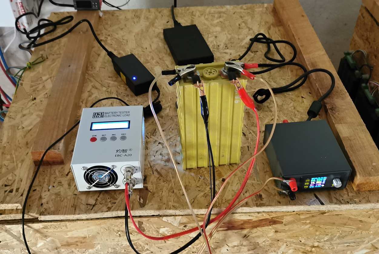

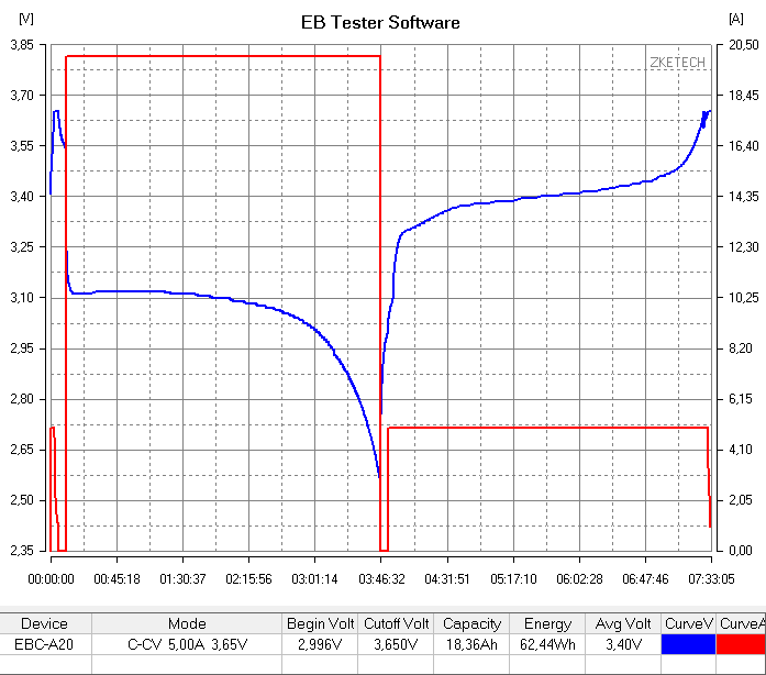

Pro ověření aktuální kapacity LiFePo4 baterií s úspěchem používám tester EBC-A20. Aktuálně testuji jednotlivé články 60Ah. Velkou výhodou EBC-A20 je, že lze v součinnosti s PC nastavit cyklus, takže mám předem připraven proces:
1. Nabíjení do napětí 3,65V; zbytkový nabíjecí proud 1A
2. Prodleva 5 min
3. Vybíjení proudem 20A do napětí 2,55V
4. Nabíjení do napětí 3,65V; zbytkový nabíjecí proud 1A.
KONEC
Testuji tedy proudem 0,3C. U nabitých článků 60Ah tedy body 1-3 trvají (+-3,5 hod) podle jejich kapacity. Následně v bodě 4. začne tester nabíjet proudem 5A. Víc nedává. No a v ten moment přichází na řadu DPS5020. Připojen paralelně k testeru nastaven na cca.4,1V. Nebojte se, necpe to takhle do článku, má nastaveno proudové omezení na 15A a výstupní napětí se tak omezí podle aktuálního stavu článku. Cílem je vlastně jednoduchý stav = Při vybíjení i při nabíjení je článek zatěžován přibližně stejným proudem. Takže pokud se vybíjel zhruba 3,5 hodiny, je velmi přesný předpoklad nabíjení také na 3,5-4 hodiny. A na začátku nabíjení nedochází k časové prodlevě, nemusím u toho stát celou dobu. Jednoduše to začne nabíjet ihned proudem 5A a až se k tomu dostanu, zvednu proud na příslušných 20A a velmi jednoduše jde dopočítat zbývající čas do úplného nabití. No a pak stačí dorazit k článku deset minut před plánovaným časem a proudovým omezením na DPS5020 doladit onen "zbytkový proud". Já osobně to dělám tak, že až článek dosáhne 3,65V, snížím DPS5020 na 5A a počkám si u toho těch pár minut. To je vidět ten zákmit napětí na konci křivky. A jakmile EBC-A20 vypne nabíjení v kroku 4. máte hotovo. Současné má tento postup výhodu v tom, že si omezujete riziko přebití článku nabíjecím napětím z DPS5020.
