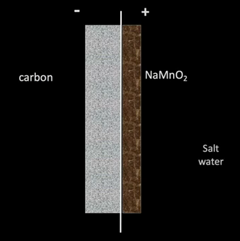

Nejblíže k masovému rozšíření je dnes baterie "sodium-ion" od VŠ profesora "Jay Whitacre", založena společnost "
Aquion Energy", rozjetá drobná kusové výroba, mají koupenou továrnu a budou začínat masovou výrobu anoda - uhlík, katoda - NaMnO2, elektrolyt - slaná voda, separátor - syntetická bavlna, pracuje při pokojové teplotě
vše jsou to velmi dostupné materiály, množstevně téměř nevyčerpatelné

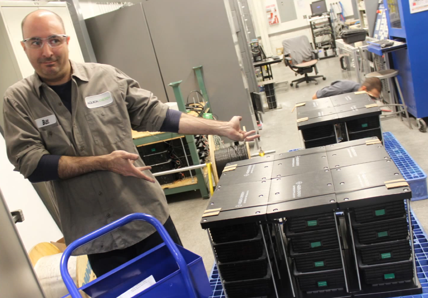

foto kusové výroby:Sodium ion ("salt water") batteries. Inexpensive materials. Activated carbon anode and a sodium- and manganese-based cathode.
Operate at room temperature.
No self discharge or problems in high heat conditions.
Can be 100% discharged without damage.
High tolerance to battery mismatch.
100% recyclable.
Third party testing >5,000 cycles rapid charges with no degrading. Target 20,000 cycles.
Third party testing >90% round trip efficiency. Target >95% efficiency.
Tested for two calendar years so far with no loss of performance. Target 20 years.
Target price less than $200/kW. At $300/kW and @5,000 cycles = $0.06/kWh, @10,000 cycles = $0.03/kWh, @20,000 cycles = $0.015/kWh.

Jenže tento typ co jsem tak zběžně sehnal okolo tohoto, zkoumaly, dokonce směs i dopovaly lithiem, ale, po 20 cyklu dost ztrácí kapacitu, resp. už od třetího cyklu klesá kapacita k dvacátému cyklu klesá o čtvrtinu. Já bych tak nejásal. I s tou slanou vodou nevím jak to myslí, protože manganitan je mezistupeň výroby manganistanu a výborná rozpustnost ve vodě je známá, takže pokud se zanese separátor a dostanese to do druhé uhlíkové elektrody, jde to celé rychle do kytek.
Jsou dva typy výzkumů, vydřené a úspěšné a populární a neúspěšné. Ale pokud opravdu jim to funguje, otázkou je, jak opravdu v nákladech je drahá tuna akuhmoty a co nese vše jeho výroba.
