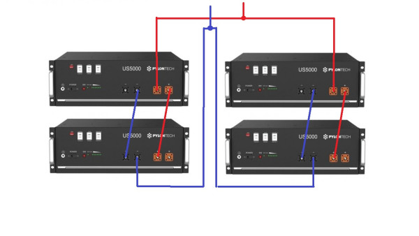

Zdravím,
chtěl bych poprosit o radu ohledně správného propojení 4 baterií Pylontech. Chtěl bych je k měničům připojit na 2 sady propojovacích kabelů (kvůli zahřívání).
je toto schéma správně?
Díky
Díky

Re: 4x Pylontech US5000 na 2 sady propojovacích kabelů
ano, za předpokladu, že budou kabely stejně dlouhé.
Pokud ano, tak horní a spodní budou více zatěžované než ty uprostřed.mopadzi píše:ano, za předpokladu, že budou kabely stejně dlouhé.
Pokud bych to zapojoval já, tak bych udělal dvě dvojice, které bych zapojil podle návodu a spojil je až na měniči.

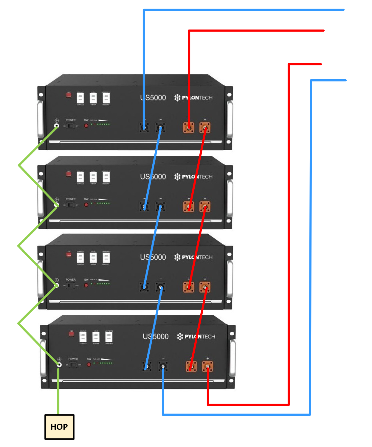

Podľa mňa by to malo byť takto
Mart má pravdu, ty krajní baterky by byly přetěžovaný.
To co dal Diablo je v pohodě.

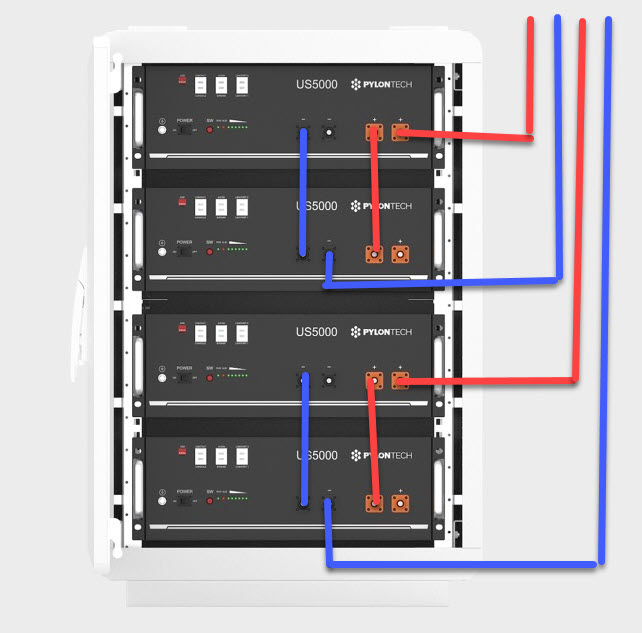

Diablo to nakreslil rychleji než já, ale přesně tahle jsem to myslel.
Možná by ty propoje měly být úhlopříčně. Pylontech to tak má v návodu. Možná to bere v úvahu nějaké vnitřní zapojení v té baterce.

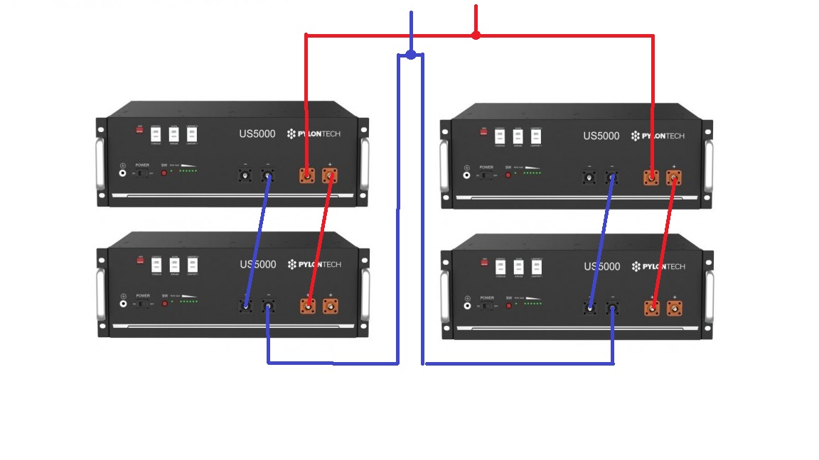

Jj takhle to mám já a funguje to ok.
A jak to bude komunikacne? 2x ( Master-Slave) nebo 1x (Master-Slave-Slave-Slave)Mart píše:Diablo to nakreslil rychleji než já, ale přesně tahle jsem to myslel.
- Diablo1st
- Příspěvky: 2343
- Reputace:233
1x Master a ostatné slave.

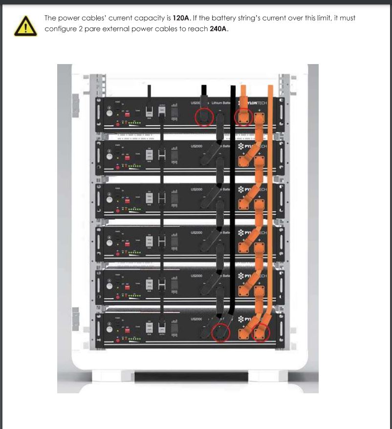

Pylontech to má v návodu podle té první varianty ne jak to máte nakreslené následně. Ono to ani nedává smysl, proč by vaše varianta měla být lepší.
Tohle je z návodu na US 2000, ale díval jsem se i na US 5000 a je to stejné i při maximálním počtu baterek v sadě.
Co zas vymyslite mate to spravne jak to mate zakreslene.
Take podel obrazku od Martas74
Muzete zapojit i 8 baterii a uprostred neni nic pretezovane. Udelate klidne 25kWh pole s proudem pres 200A a ty kabely nic nepoznaji. Jen se nekdy mirne otepli a to zmerite jen termokamerou.
Original kabely stejne delky.
Nereste jiz vyresene.
Pujdete trvale vykonem z/do baterii pres 250A ?
