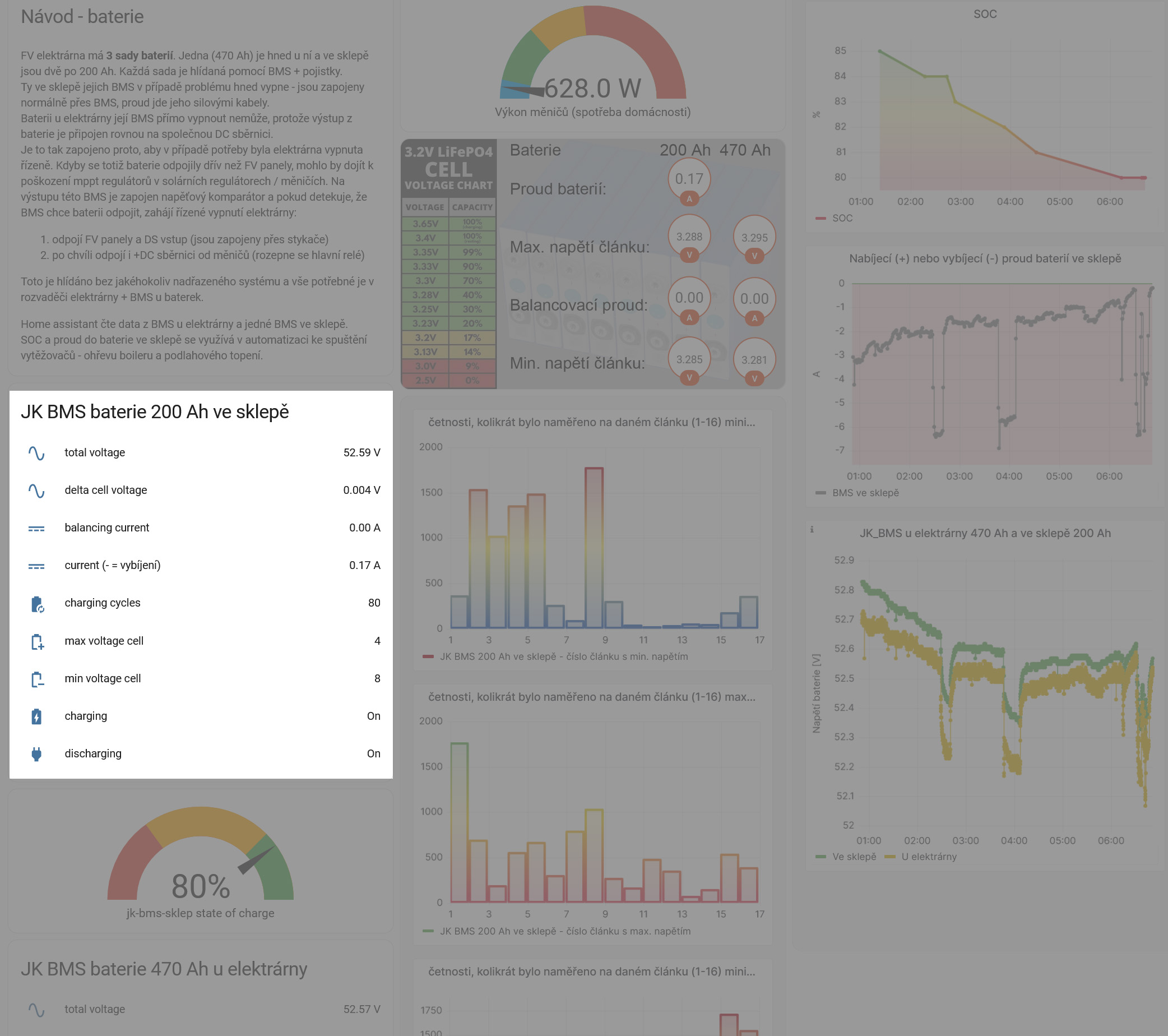

Zdravím, tak projekt JK BMS po netu Android mobilem dokončen. Chodí to. Je použit výstup tzv. 485, pak převodník na ethernet, do internetu a v mobilu běží vlastní aplikace na Androidu. K tomu bych měl pár dotazů na uživatele, kteří již mají zkušenosti s provozem:
Které data z BMS JK jsou opravdu užitečné a hlavně spolehlivé. Mám na mysli to, že některé údaje sice vypadají užitečně, ale BmSky posílají nesmysly, takže je lepší je ani nezobrazovat. Pokud je třeba, číst lze všechno a ovládat taky všechno.
Je tedy dokázáno, že BT a tzv. 485 lze používat současně. Také je dokázáno, že tzv. 485 je obousměrná, neboli dá se z ní data číst a po ní i zapisovat. Proto je dobré některé kategorické prohlášení zde brát s rezervou.
Ty screeny obrazovky mobilu při využití HA (GITHUB) vlastně vznikly jak? Je někde hotová aplikace pro Android po netu? Kreslení tlačítek a textových chlívečků je docela otravné + další problémy s rozlišením obrazovek mobilů. Pokud by byl zdrojový kód, stačilo by již hotovou a funkční komunikaci a data do hotového kódu zamontovat a je to hned.
Dále jsem nenašel v posílaných datech z BMS něco jako výrobní číslo nebo tak něco, z čeho by šla udělat autorizace / adresování / zaheslování.
Má prosím k tomu někdo nějaké kloudné info? Díky, mpcz, 21apr2023

Gratuluji. Užitečná data pro mě jsou ta zvýrazněná + SOC. Do HA se stahují a do databáze influx ukládají všechna data, takže si je mohu zpětně prohlédnout. Kdybych nebyl líný, tak v configuračním soboru yaml pro BMS ty nepotřebné kanály vyházím a překompiluji to jen s těmi co aktuálně potřebuji. Ušetřil bych něco místa na disku.
Baterie - obrazovka z HA
Ovládání BMS nepotřebuji - po instalaci a vhodném nastavení nic neovládám. A pokud bych potřeboval, mám tady v androidím mobilu aplikaci od výrobce BMS:
