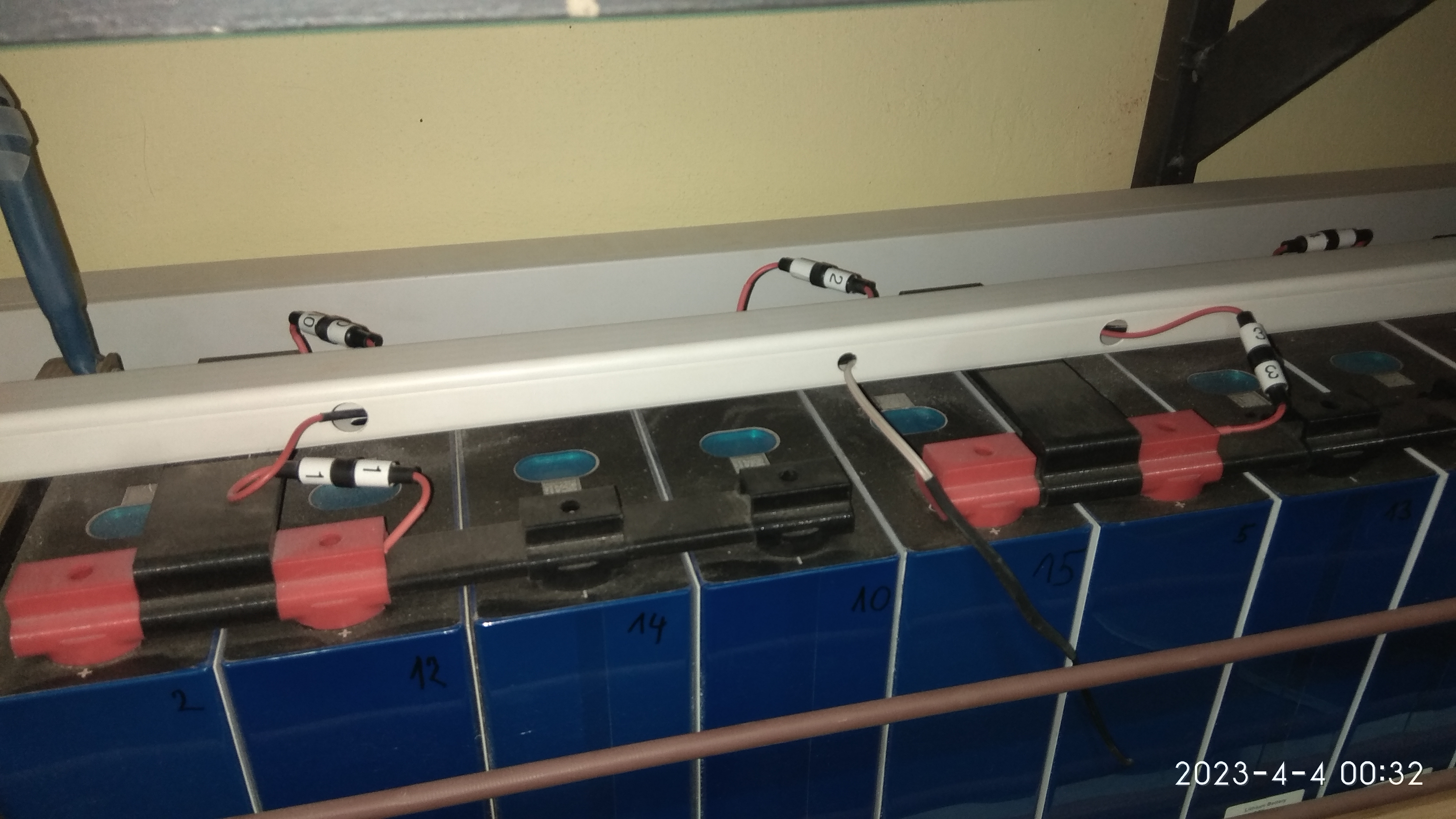

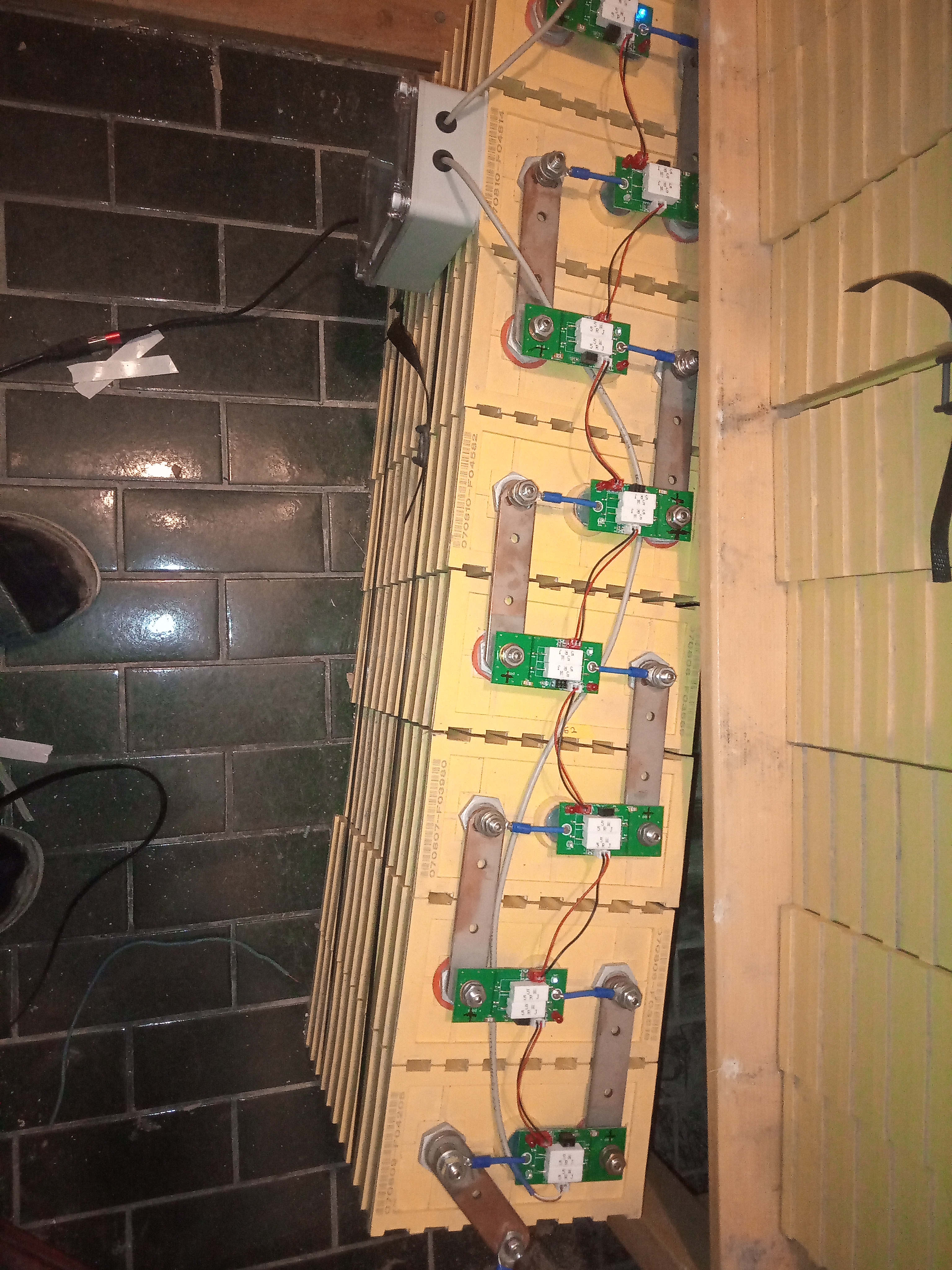

Samozřejmě, diybms o verze 4.21. Ale nejistí přívodní dráty od článku, to řeší až moje desky od verze 4.4: a tady je to na baterkách: Minimum nejištěnejch vodičů, minumum drátů kde teče proud, tj minimální úbytky napětí, a tím nepřesnosti měření, a ve výslůedku jednoduchá montáž. Ale kdo nezná nic jinýho než čínský BMS, musí jistit drátky.
potom to leckdy vypadá takhle: nejhorší je, že jsou to stejně zapojený moduly, jako ty moje.

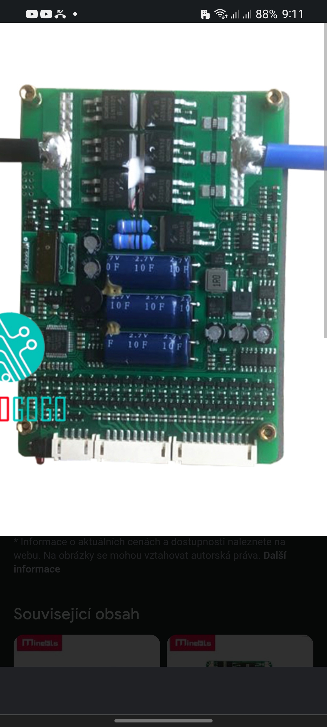

Re: Jištění balancéru
Mno, žádný jištění tam nevidim.
A ty to vyrábíš?
Balancér rovnou na terminálu má svoje pro a proti, když to má mít výkon a je potřeba ventilátor, tak je to řešení na poslední fotce smysluplnější, ne? Ty dráty sou šílený, ale dá se to udělat i slušně.
Ad ztráty a nepřesnost měření: zatim sem si vystačil se slabšíma pasívníma balancérama. Tam ten úbytek nebyl velkej a spíš působil jako prevence předčasný reakce BMS.
Dotaz se tady položil proto, že když sem se prodejce BMS ptal na jištění, dívali se na mě, jako bych spadnul z Marsu.
A ty to vyrábíš?
- Lokalita:SO, SK
Predsa na tom PCB je napis FUSE.
Jo, už to vidimrottenkiwi píše:Predsa na tom PCB je napis FUSE.
Stačí otevřít oči... Kdo neviděl SMD pojistku, tak to asi na první pohled nepozná.

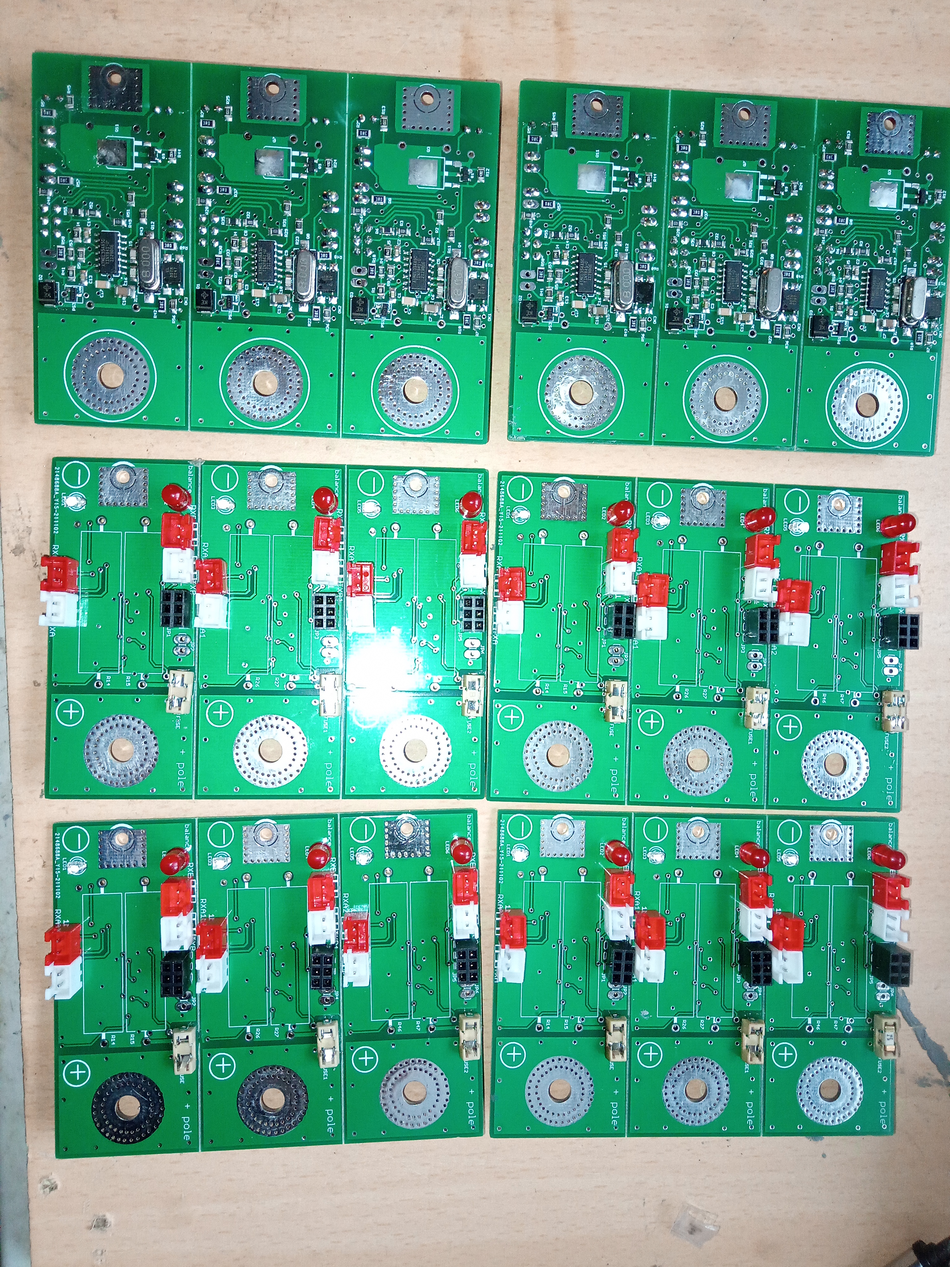

Vyrábím... ani ne, prostě jsem jenom navrhl svoji desku pro DIYBMS V4 - na to se mrkni, to je jinej svět.
A dovolím si oponovat: origo destičky mají na sobě několik smd odporů, na který si někteří nalepují tepmosamolepkou chladiče a pak to ventilátorují. Celý to možná vyzáří 4-5W. ostatně tomu odpovídá i hodnota původních odporů. Já tam mám dva cihláky, každej 5W, a jsou ještě kousek nad deskou. I tak se ta deska prohřeje, ale ne tak rychle. Další level by byly odpory s Al chladičem, ale to je podle mě zbytečný, je třeba řešit i cenovku, když se to dělá 16x, 32x, 48x, 64x.... A co je další feature, na dalším akupak je plexi kryt, na kterým je nahoře ventilátor, kterej se spíná řídícím modulem BMS při nastavené teplotě. Tady pod regálem to není ani potřeba, ale ten další akupack je pod stropem, a tam se víc drží teplo... plexikryt drží plastovejma šestihranama, co jsou vetknutý do imbusovejch konců svorníků, a nahoře mají M4 závity, zvrchu plastový šroubky (kupovaný, nebudu tisknout předse všechno, navíc závitystejně musím protahovat závitníkem) - možná paranoia, ale padající kusy kovu na baterku mě děsí. Tady na fotce ještě nejsou pojistky mezi 1-2 článkem a mezi 15-16článkem - ono je té diybms vlastně jedno, kde se akupak přeruší, a tím pádem nemusím vymejšlet uchycení druhýho konce pojistky. Každej akupack má na konci 175A Anderson zásuvku, aby se dal kvůli servisu nebo testování odpojit - to je taky výsledek dlouholetýho provozování baterek... Samozřejmě, jde to i jinak, ale. Mě tohle po dlouhým zvažování pro a proti vyšlo jako nejlepší cesta. Ale třeba v elektromotoce mám JK BMS a nic nevymejšlím. A věřím na pojistkovou funkci drátů, protože jsou 0.35mm2 v silikonové izolaci, tj je šance, že měď zmizí a silikon zůstane. v každým případě, když se podíváš, tak uprostřed jsou otvory jak v laminátu, tak v těch vytištěnejch izolačních vložkách, a v těch jsou dráty od článků k balanceru pěkně jeden vedle druhýho, po odzkoušení ještě lehce zajištěný trochou neutrálního silikonu, aby se možnost prodření naprosto minimalizovala - vytvořil jsem vlastně plochý kabel. Před složením už jsem to nefotil, měl jsem nějak naspěch to zprovoznit...
Dobrý! Z čeho tiskneš ty vložky? Asi bych měl potřebu nějakýho samozhášivýho materiálu...v každým případě, když se podíváš, tak uprostřed jsou otvory jak v laminátu, tak v těch vytištěnejch izolačních vložkách, a v těch jsou dráty od článků k balanceru pěkně jeden vedle druhýho, po odzkoušení ještě lehce zajištěný trochou neutrálního silikonu, aby se možnost prodření naprosto minimalizovala - vytvořil jsem vlastně plochý kabel. Před složením už jsem to nefotil, měl jsem nějak naspěch to zprovoznit...
Díry na drátky sou taky dobrej nápad, když je tam pojistka a drát k balancéru a k BMS, vzniká dost šílený brabčí hnízdo, hlavně u menších článků, kde neni dost prostoru vodiče slušně srovnat a svázat. V některym příspěvku tu byla fotka hezky prázdnýho prostoru, pojistka, vodiče schovaný v liště. Hezký, čistý, ale někdy to prostě nejde.

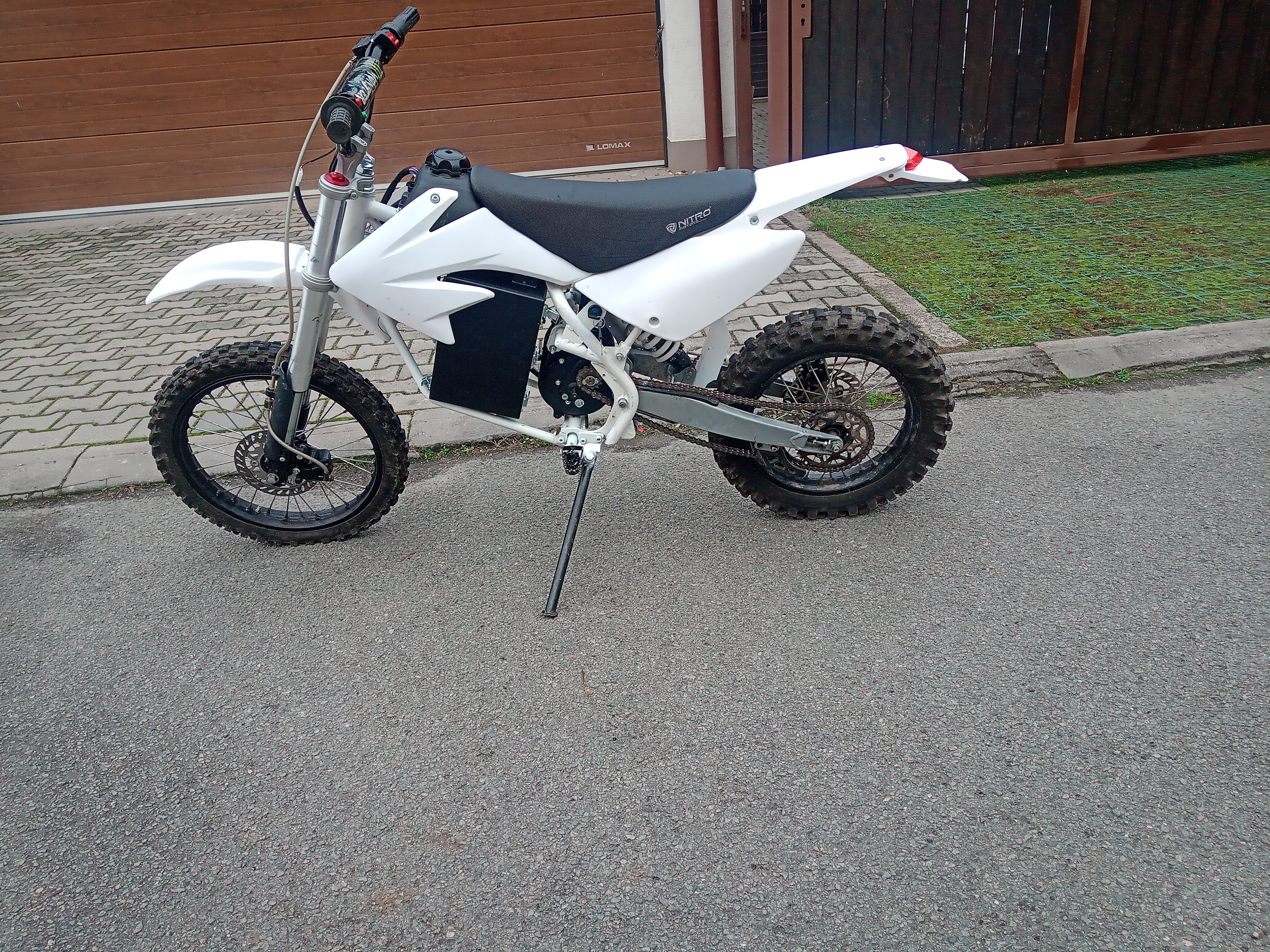

Izolační vložky jsou z obyč petg, ale nehořlavost a hlavní část mechanické pevnosti zajišťuje ten sklolaminát, co je mezi články i kolem. To vytištěný je jenom třešnička na dortu, v podstatě na funkci nemá žádný vliv. Celý je to pak hliníková krabice, jejíž povrch chladí JK bms, a má zámky na kufr, viz foto: Zrovna nevím o niem, co jde tisknout na 3da bylo by to samozhášivý. Pokud máte někdo tip, tak sem s tím, možná bych jednu špulku filamentu koupil...
- Dagus
- Příspěvky: 2245
- Reputace:242
Pěkný, řešíš v téhle koncepci i váhu/umístění takového packu na té motorce vs jízdní vlastnosti, nebo jen hledáš max kapacitu? Jinak ta mechanická náročnost je na motorce jinde. Jaké proudy to z aku bere a jak se zahřívá aku?
