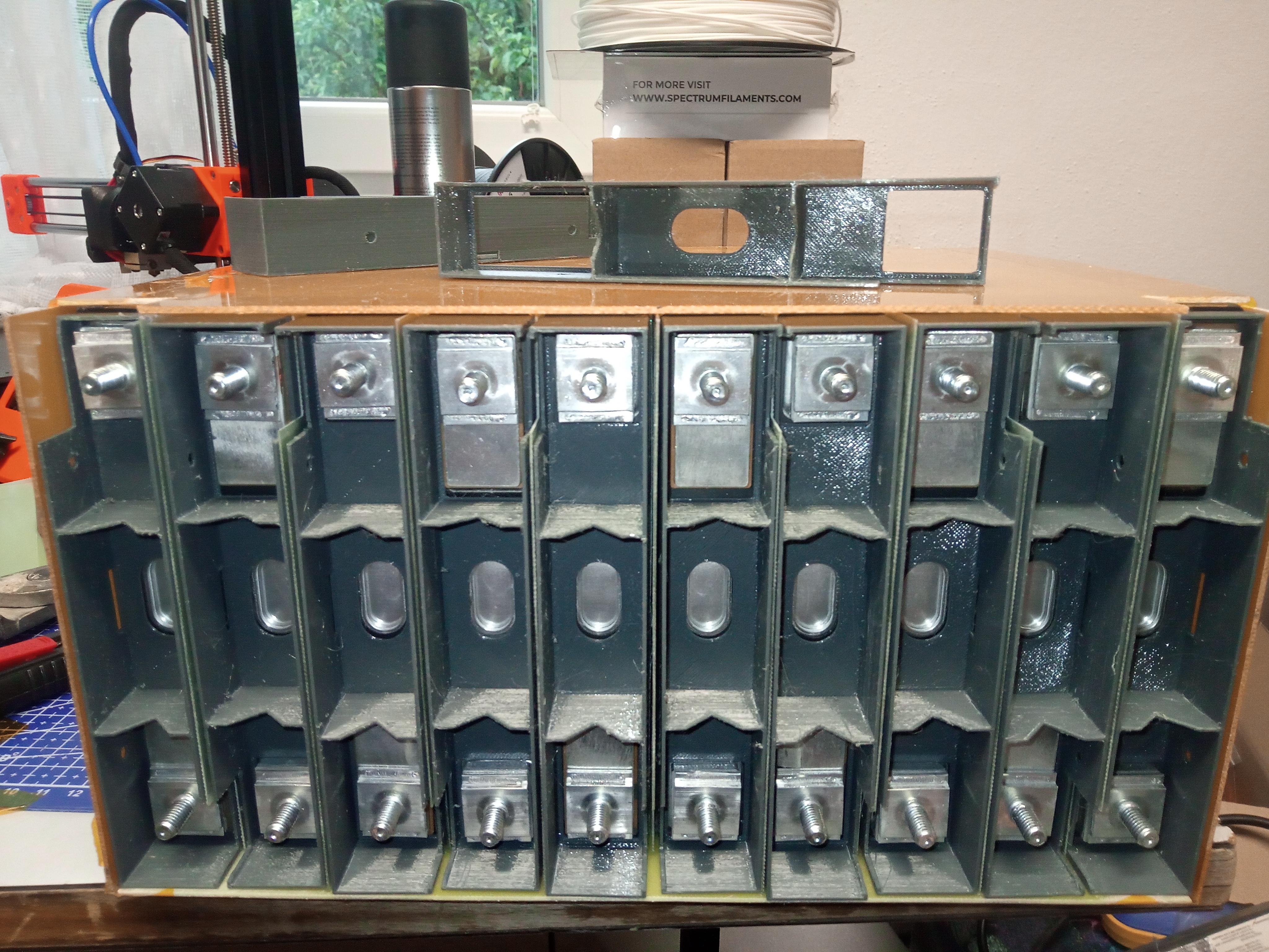

Dobrý! Z čeho tiskneš ty vložky? Asi bych měl potřebu nějakýho samozhášivýho materiálu...v každým případě, když se podíváš, tak uprostřed jsou otvory jak v laminátu, tak v těch vytištěnejch izolačních vložkách, a v těch jsou dráty od článků k balanceru pěkně jeden vedle druhýho, po odzkoušení ještě lehce zajištěný trochou neutrálního silikonu, aby se možnost prodření naprosto minimalizovala - vytvořil jsem vlastně plochý kabel. Před složením už jsem to nefotil, měl jsem nějak naspěch to zprovoznit...
Díry na drátky sou taky dobrej nápad, když je tam pojistka a drát k balancéru a k BMS, vzniká dost šílený brabčí hnízdo, hlavně u menších článků, kde neni dost prostoru vodiče slušně srovnat a svázat. V některym příspěvku tu byla fotka hezky prázdnýho prostoru, pojistka, vodiče schovaný v liště. Hezký, čistý, ale někdy to prostě nejde.

Izolační vložky jsou z obyč petg, ale nehořlavost a hlavní část mechanické pevnosti zajišťuje ten sklolaminát, co je mezi články i kolem. To vytištěný je jenom třešnička na dortu, v podstatě na funkci nemá žádný vliv. Celý je to pak hliníková krabice, jejíž povrch chladí JK bms, a má zámky na kufr, viz foto:
Zrovna nevím o niem, co jde tisknout na 3da bylo by to samozhášivý. Pokud máte někdo tip, tak sem s tím, možná bych jednu špulku filamentu koupil...

Objednám pouzdra s kablíkem na pojistky 5x20 snad tam nebudou nějaké extra úbytky. Já jsem nařezal izolační podložky z 1,5mm bazénové folie co se používá pro vyvařování bazénů.
