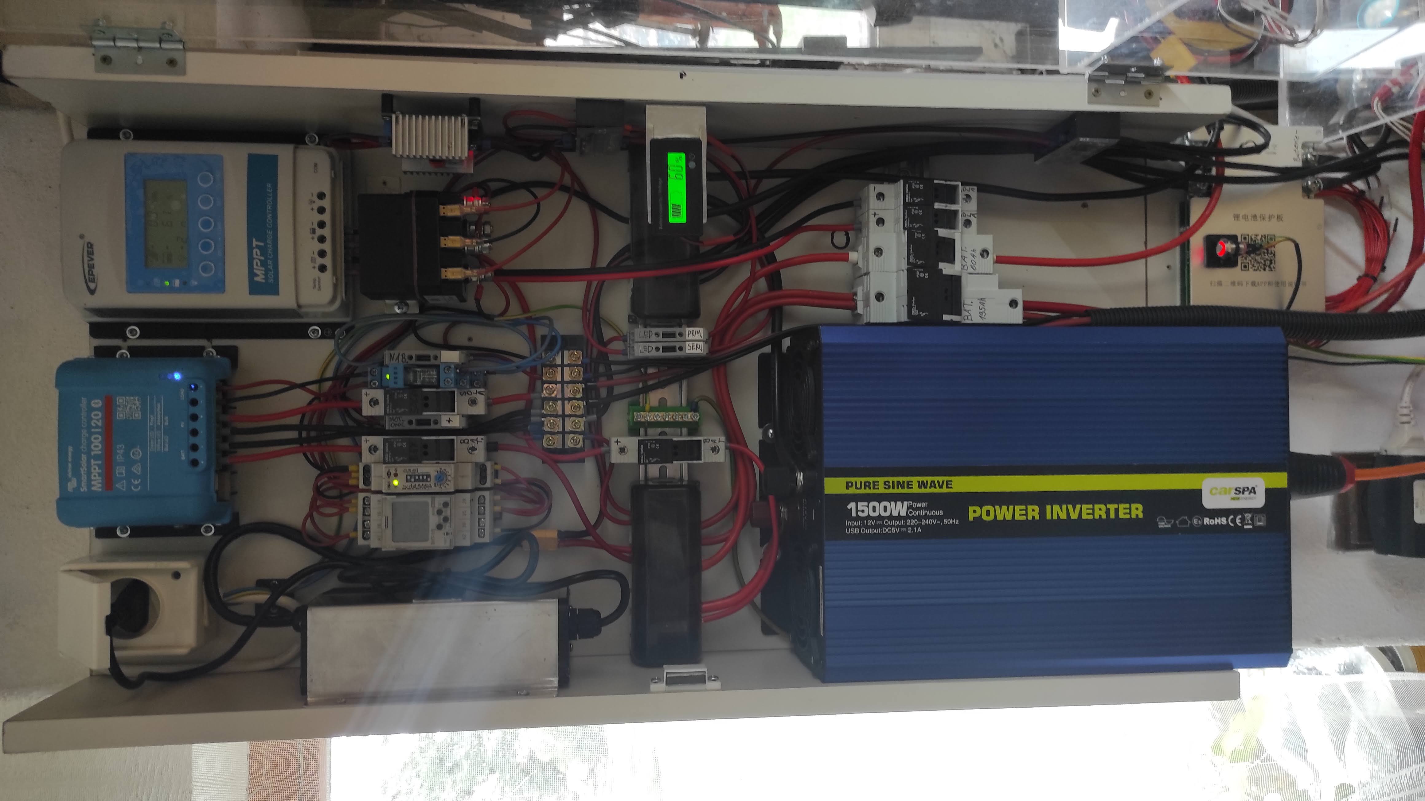

Ahoj, tak jsem zprovoznil malou FV na nabíjení všeho aku co je doma RC modely nářadí, kolo atd.+ čerpadlo slunečních kolektorů a čerpadlo vyhřívání bazénu, uvidím co to včechno utáhne, ještě nemám zapojený druhý menší panel bez natáčení do toho Epeveru. Chtěl bych se poradit, zatím tam nemám přepěťovku a uzemění, na baráku mám hromosvod tak nevím jestli je přepětovka na jeden panel nutná. Uzemnit to nemám pořádně kde, ale pod rozvaděčem mám septik z betonu a je vněm 6 kubíků vody, tak kdybych tam spustil nerezovou desku z nerezovým zemnícím pásem, tak by to hohlo být služné zemění?

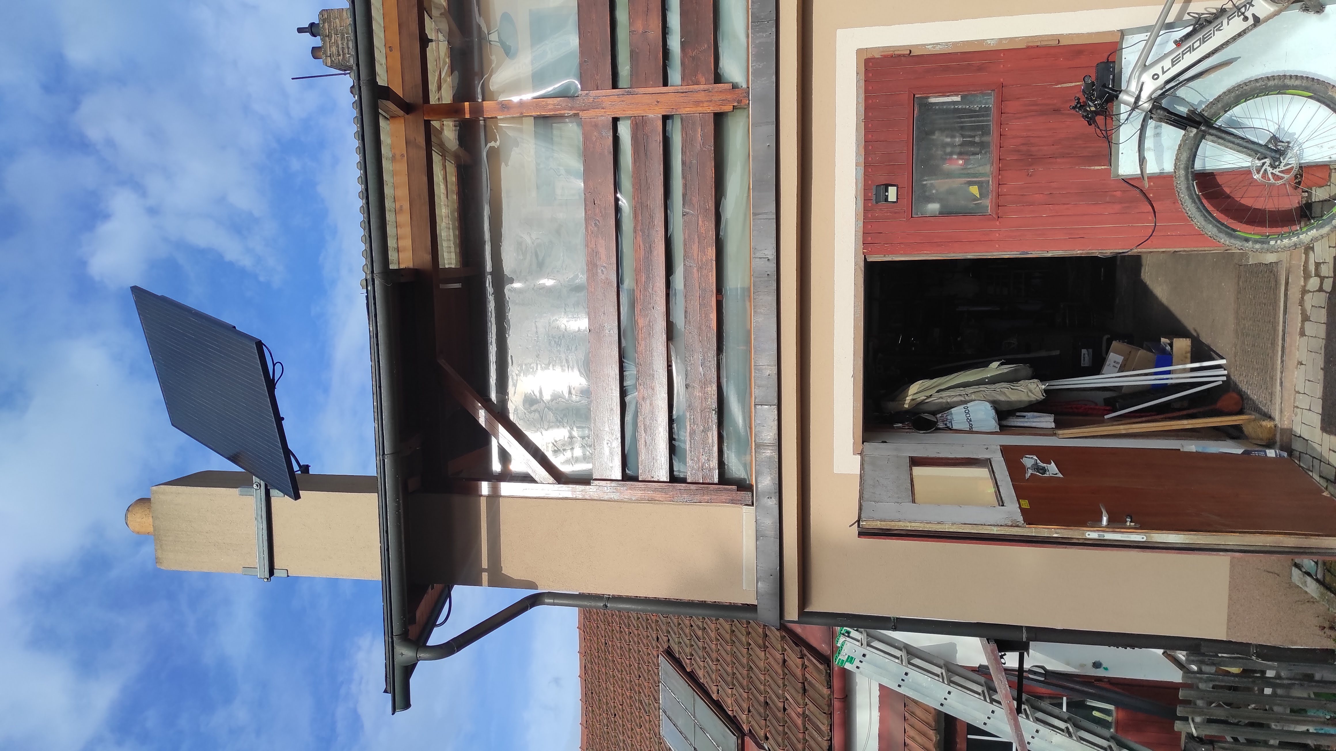

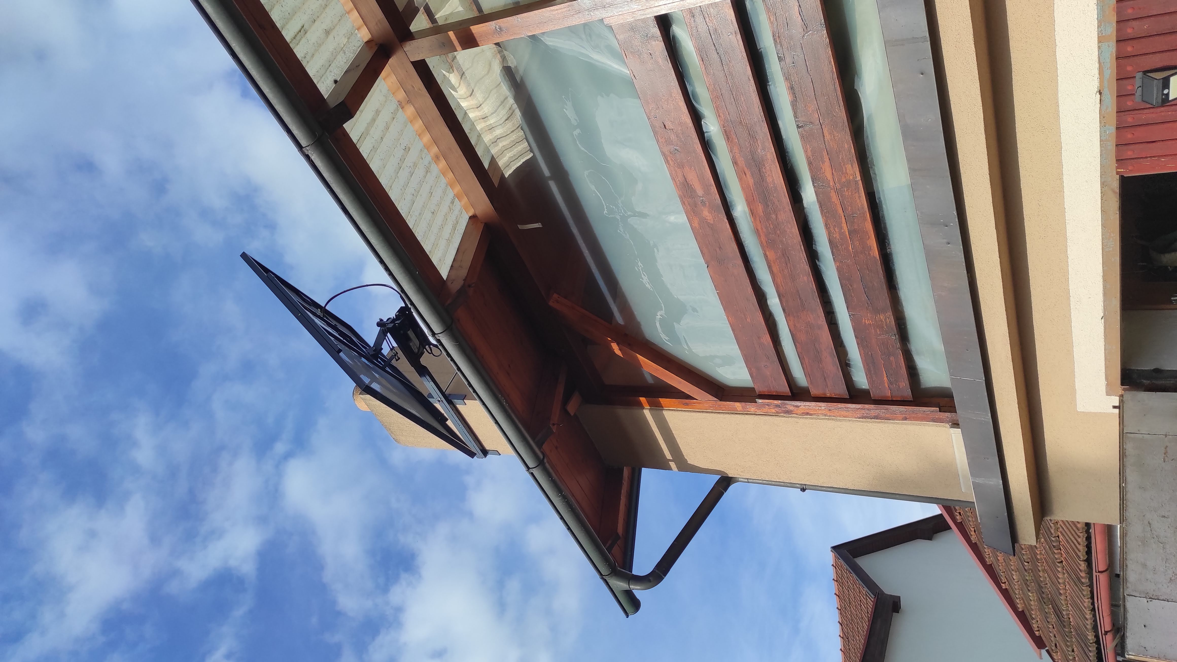

Tak přepěťovky (aspoň T2) byť na jeden panel bych tam raději dal, přece jen není to v zákrytu budovy, ale na komíně. Když jsem u toho komínu, jako strojař vidím, že ten komín je trvale namáhanej na ohyb, ale při vichřici to bude namáháno navíc i na krut a nejsem si jistý, že to ten komín vydrží? Přece jen, při 120 km/h to bude síla cca. 135kg (tedy na rameni cca. 1m to bude 1350 N.m) a vítr s tím bude řádně cvičit hlavně dynamicky. Konzola samotná vypadá celkem dobře, ta to dá.
Už jsem někde odkaz na výpočet síly od větru dával, ale nechce se mi to hledat:
https://www.omnicalculator.com/physics/wind-load
Na uzemnění se dá použít cokoliv masivního, ten pásek stačí zakopat podél stěny, nebo zarazit tyč do země a přizemnit. Septik nevím, je možno to odzkoušet, ale moc bych tomu nevěřil.

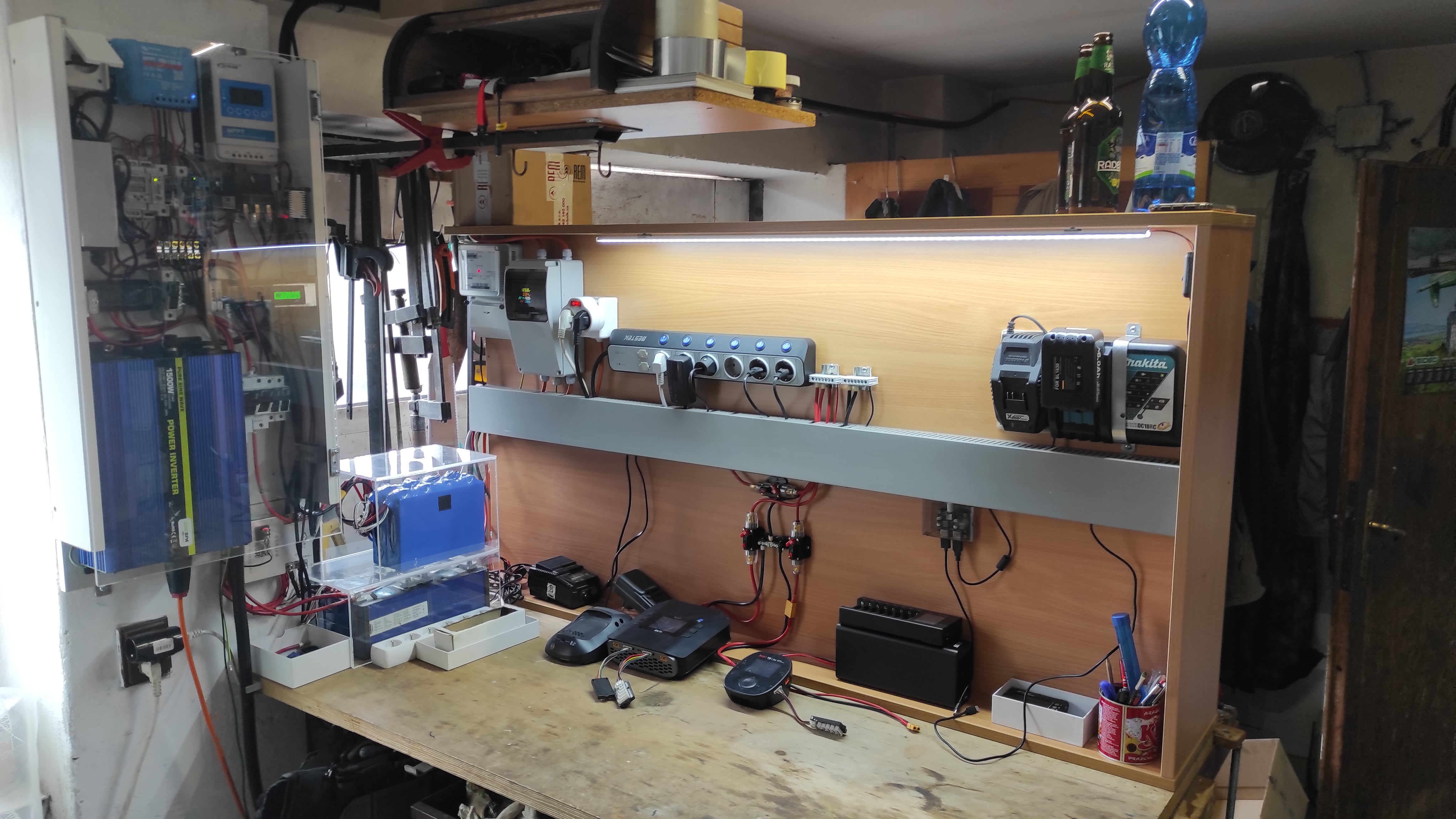

Moc hezké, uzemnění udělej z FeZn drátu a zemnících tyčí ideálně 2-4ks 2m dlouhé ve vzdáleností od sebe na délku tyče (třeba do trouhelníku) Pokud nemáš zeminu písčitou nebo na skále tak by to mělo při 4ks bohatě splnit hodnotu pod 10ohm. Uvnitř ve strojovně to máš krásně udělané, držím palce v další rozvoji

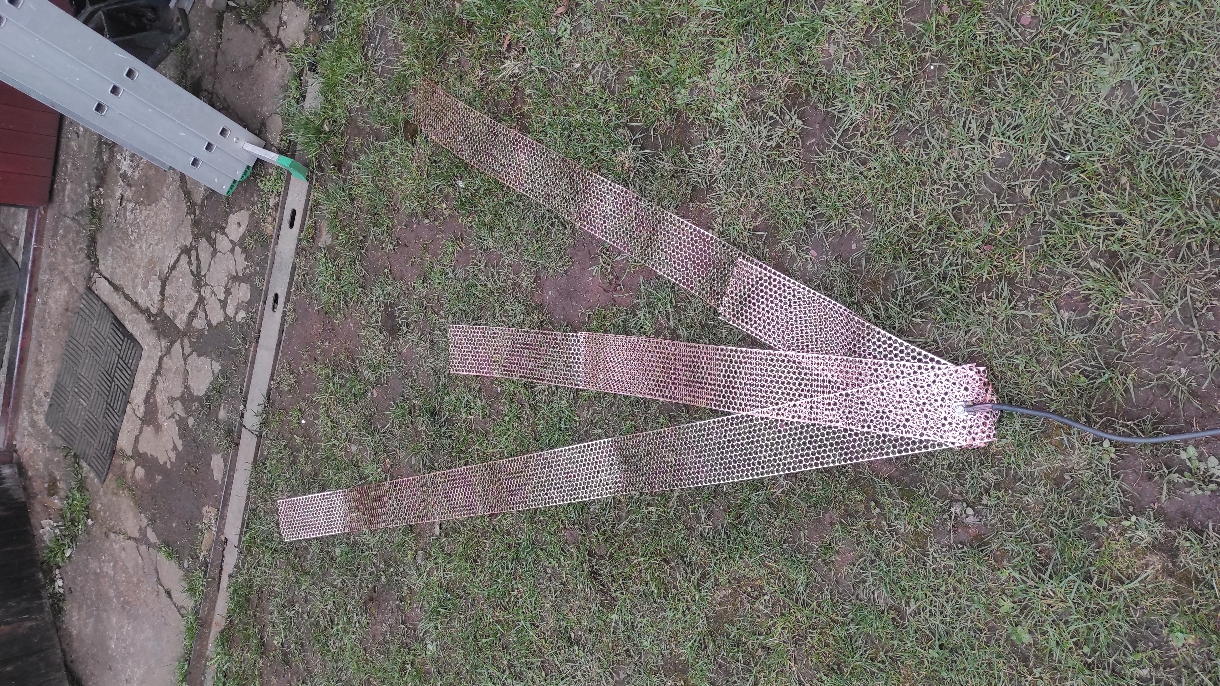

Zkusil jsem do toho septiku (už se nepoužívá je tam jen voda) ponořit měděné pásy výseky od lisu, propojené kabelem 30mm. Když to změřím ohmetrem proti domácí PEN tak to ukazuje 0 a ohmetr píská jako kdyby to bylo propojené, ale asi by tochtělo změřit nějak odborně
