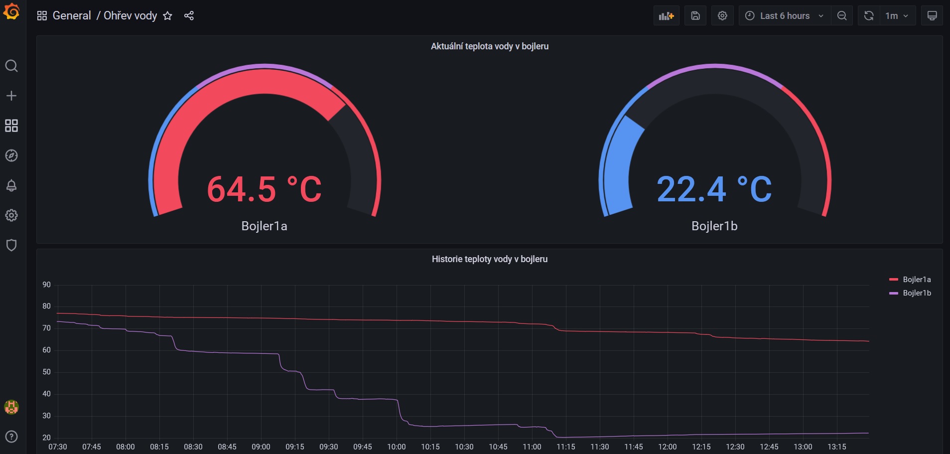

Tak tohle jsem nedávno řešil. U tohohle bojleru je to úplně na pohodu. Jednoduše se sundá spodní kryt a je přístup ke všemu. Bojler má dvě propojené nádrže, dvě topné spirály a dvě samostatné teplotní čidla, které jsou zasunuté v takové trubce do nádrží. Stačí ty jejich čidla vytáhnout a dát si tam navíc i svoje (v mém případě PT100) a můžeš si měřit teplotu v každé nádrží zvlášť a třeba i na desetinu stupně.
