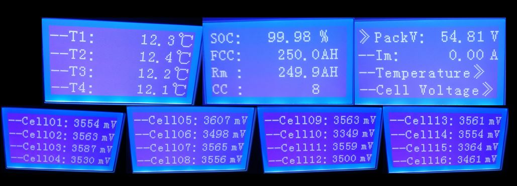

Re: AXPERT MAX II TWIN 11kW-48V nabíjecí proud
Budou to ty rozjeté články, kor článek 10 a 15 mi dělá starosti viz. přílohaSoban píše:Pokud to vyhazuje BMS ka při 80A a má to dát 100A tak jsou pouze dvě možnosti.
1.) BMS je špatně nastavená (nemyslím třeba skontroovat).
2.) Jsou rozjeté články že některý ujede. Takže dát na nabíječku a nechat to tak aby BMS ka ty články vyrovnala a pro začátek nastavit spodní napětí výš a horní taky míň a pomalu to pak na měniči vracet do správných mezí.
Začal bych nastavením v měniči aby přestal baterku vybíjet při 3.1V na článek a nabíjení nastavit na 3.4V a v BMS zapnout balancing od 3.37V a nějakou dobu to tak nechat.Marty píše:Budou to ty rozjeté články, kor článek 10 a 15 mi dělá starosti viz. přílohaDoufám že to BMS srovná...
Později nabíjení nastavit na 3.45V a vybíjení na 3V.

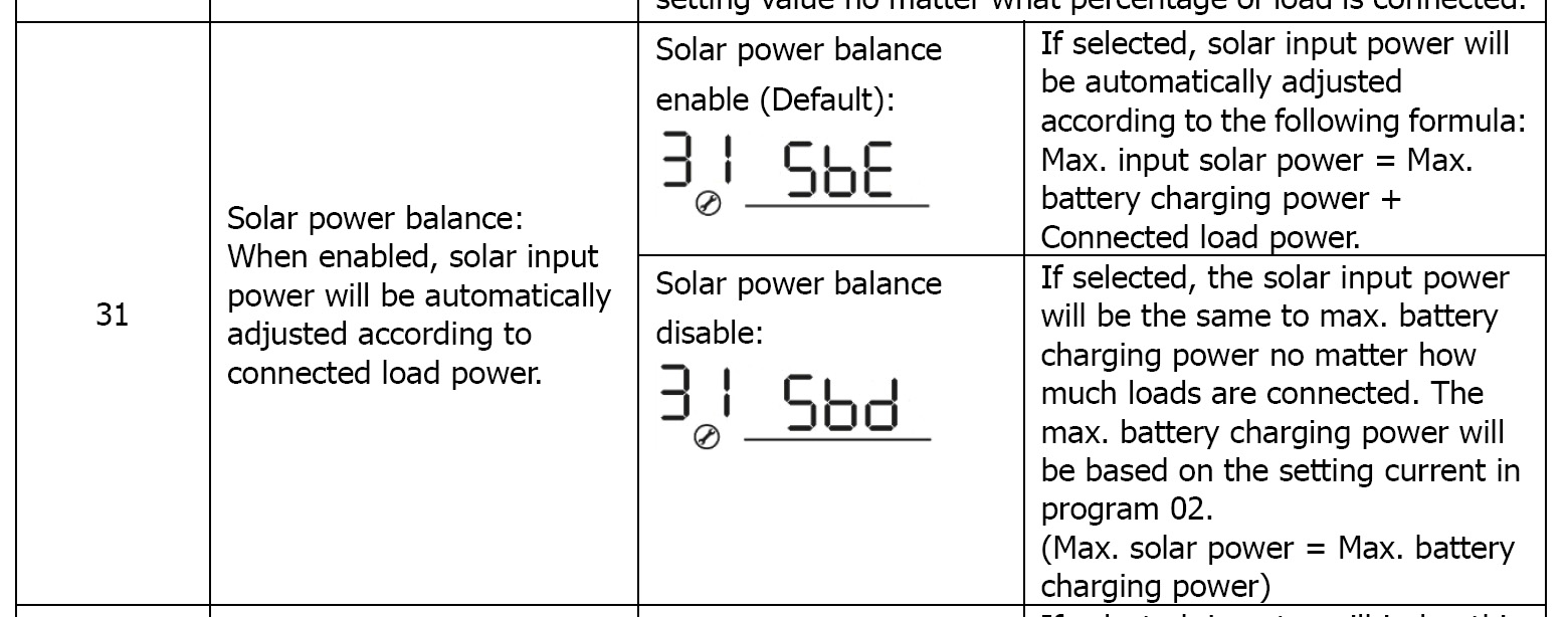

Obdobné měniče mají volitelnou funkci, která dle zátěže spotřebiči balancuje proud do baterie aby nepřekročil nastavenou hodnotu.sliva píše:klesne mi odběr v baráku, je vidět jak v ten moment na chvíli proud přeleze přes 100A ale měnič okamžitě stahuje výkon ze solárů tak aby nabíjel přesných 100A.
