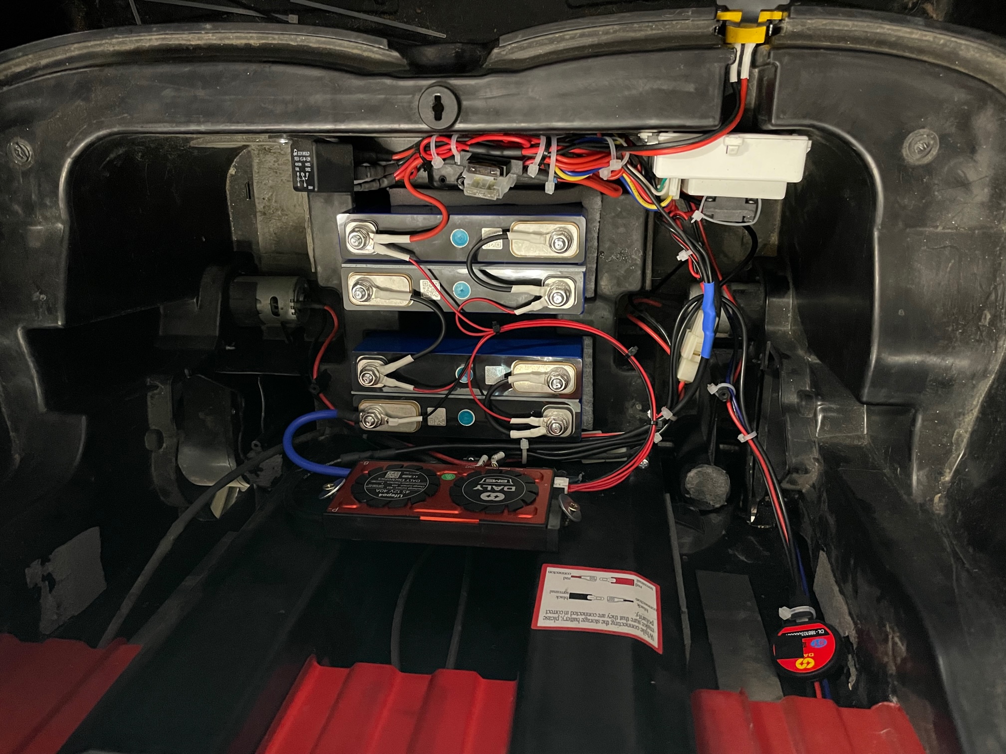

Dětské autíčko bylo vybaveno čtyřmi LiFePO4 bateriemi o kapacitě 4x52Ah, které nahradily původní olověné 2x7Ah. Použitý Daly BMS 40A zajišťuje správnou správu baterie a po dvou hodinách jízdy převážně do kopce zůstala kapacita baterie na 75 %. Pro lepší výkon by bylo vhodné doplnit silnější motory a regulaci. Bluetooth modul je možné vypnout, aby se baterie nevybíjela při delším nečinném stavu.

Už mám asi nemoc že jsem narval LiFePO4 i prckovy do autíčka kde umřelo olovo 2x7Ah, dal jsem tam 4x52Ah LiFePO4 které pasovalo do původního uchycení olova a Daly BMS 40A. Dneska zkouška 2hodiny jízdy převážně kopce a baterka pořád 75%. Ještě by to chtělo silnější motůrky a regulaci

Nemuzu nikde najit jestli i Daly BMS dela vypinac pro vypnuti BMS jako ma JK BMS. Nevi nekdo?

Když není nějakou dobu odběr sama se uspí

Mam tam nastaveno 3600s ale po tehle dobe se vypne indikator co ukazuje stav nabiti ale na vystupu je porad napeti. Kdyz zapnu vypinac auticko normalne jede jen nesviti indikator nabiti ten musim znovu zapnout tlacitkem. U JK dokud nezapnu vypinac na vystupu napeti neni. Diky

Podívej se jestli vypla bluetooth v tel pokud ano je vyplá.Mám to celou zimu v obytce a baterku nevybije.Pokud uděláš odběr nebo nabití sama se probudí.ve spánku bere mikro A.

BT má vypnuté to jsem koukal. To je v pohodě já měl právě strach že mladej nejezdí každý den tak aby to nevyždímalo baterku. Díky moc za info:-)
