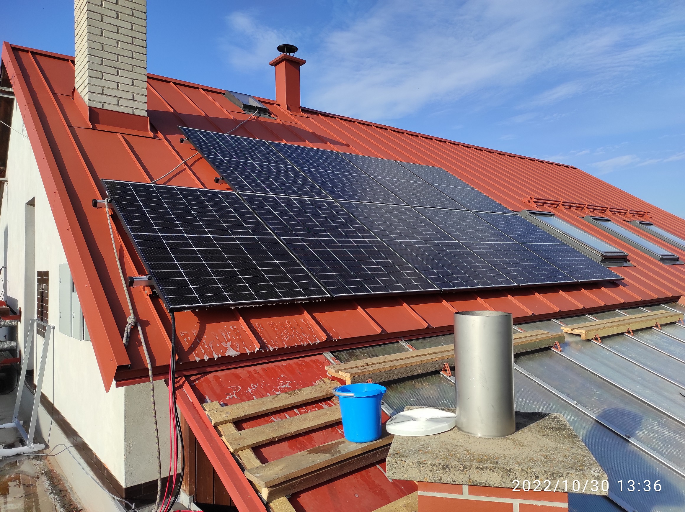

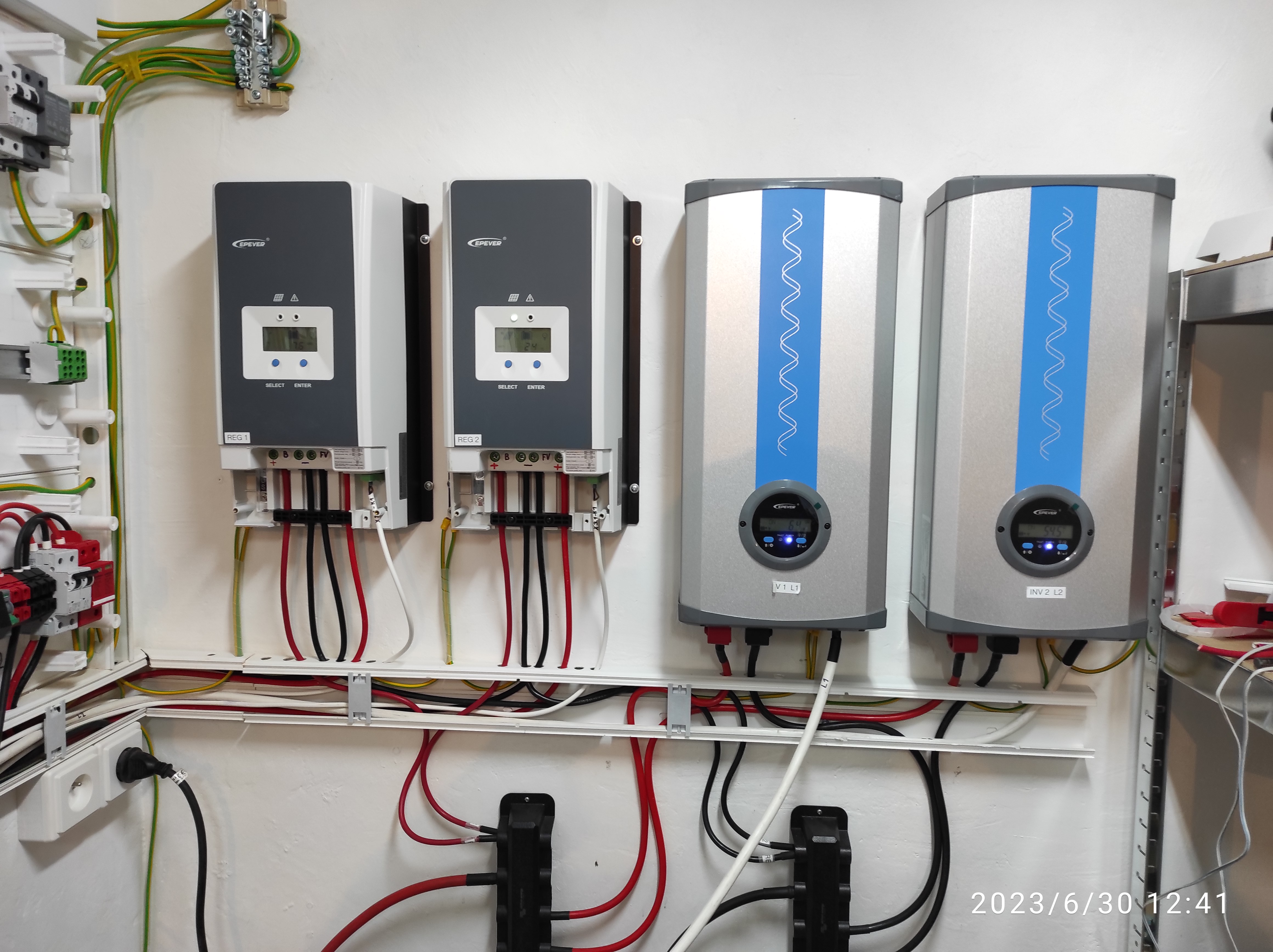

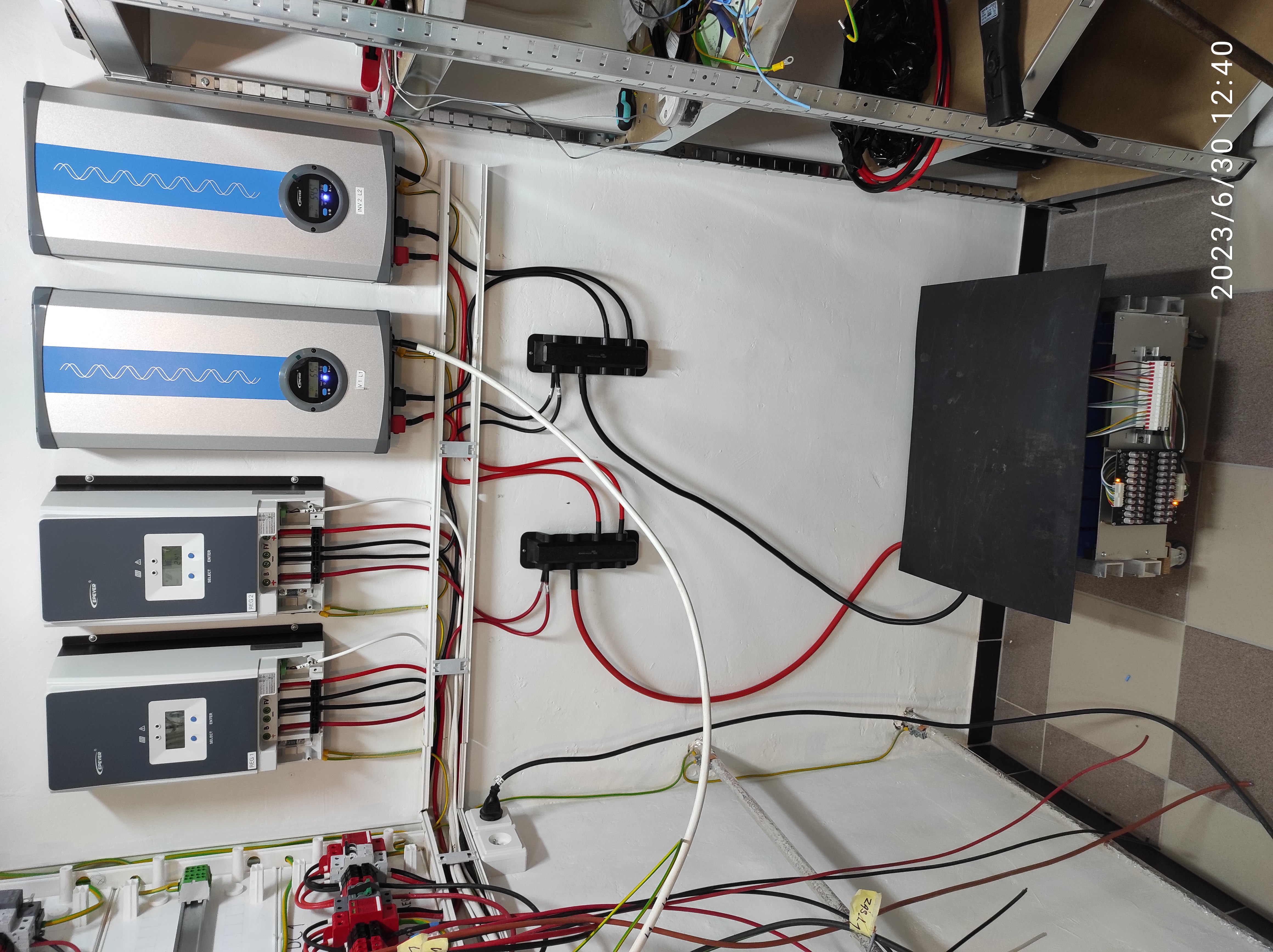

Zdravím všechny kolegy solárníky,
loni na jaře, pod vlivem situace na Ukrajině a růstu cen energií jsem se rozhodl že si na RD pořídím svépomocí malou FVE. Původně jsem vlastně chtěl jenom vyřešit nouzové napájení regulačních obvodů TČ pro případ delšího výpadku sítě aby mi v TČ nezamrzla voda..
Ačkoliv jsem elektrikář silnoproud, tak jsem byl problematikou FVE a stejnosměrných obvodů prakticky nepolíben a tudíž následovalo to co asi všichni znáte, totiž hodiny a hodiny strávené na internetu studiem této problematiky a hledání pro mne nejlepšího řešení.
V první fázi jsem se rozhodl, že si dám cca 6 panelů na rovnou střechu garáže a dílny. A protože to mám v životě a především v technice tak, že hledám tak trochu vlastní cestu, dospěl jsem k názoru, že by byl hřích kdyby se panely alespoň částečně nenatáčely okolo své vertikální osy za sluníčkem (každý samostatně). Tím jsem si přidělal poměrně dost problémů a práce protože vymyslet systém uložení a pohonu bylo poměrně náročné. Řešení již sice mám, dokonce i z větší části hotové ale dodnes není v provozu, protože jsem to prostě do podzimu všechno nestihl. S vyladěním bude spousta práce především z prostorových důvodů. Nemám moc rád přesné plány a výpočty takže všechno dělám tak trochu od oka, takže jsem na podzim zjistil že hlavní komplikace bude v malém prostoru ploché střechy. Na hrubo jsem to sice změřené měl ale když jsem na podzim zkušebně umístil první rámy tak jsem zjistil různé komplikace které mne zřejmě donutí udělat drobné změny. Postupně sem dodám nějaké fotky a další poznatky.

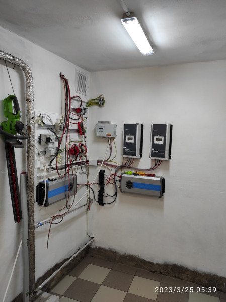

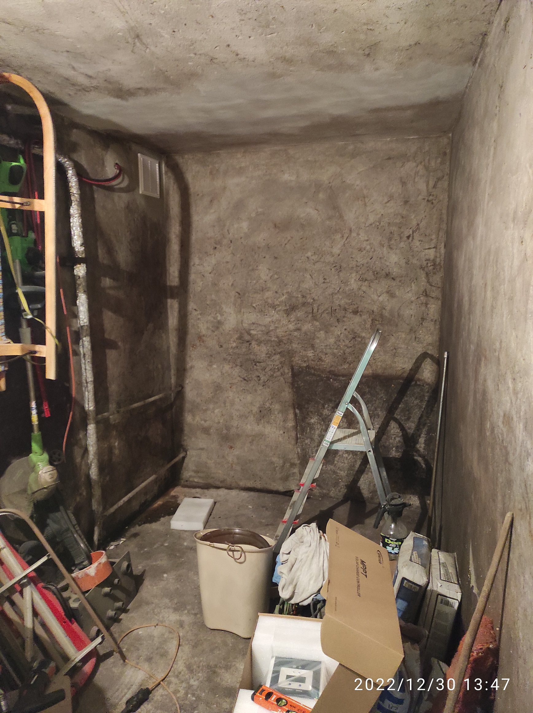

Přes zimu jsem pracoval na technické místnosti což byla bývalá uhelna takže práce na ní bylo poměrně hodně.
Jak už to bývá tak jsem ještě na podzim dospěl k dalšímu rozhodnutí a to že cca 2,4 kWp bude vlastně strašně málo a tudíž že další panely dám na šikmou střechu (JJV 33°) a tři do západního štítu domu. Na střechu se mi ještě před zimou podařilo umístit 9 panelů. Protože ale nemám úplně hotovou podlahu v technické místnosti, nemohl jsem tam zatím umístit baterie a nemám ani hotové zapojení rozvaděčů a přepojení odběrů v domě takže zatím jedu na 6 panelů a střídač Oplocký který mám zapojený natvrdo do akumulační nádrže na spirálu cca 2kW. vzhledem k tomu jak se zvyšuje výroba a ubývá potřeba topení tak to budu muset nějak sofistikovat abych to nepřetopil. Podlaha se už ale blíží do finiše takže brzy umístím baterie a začnu přepojovat odběry.

Asi jsem měl hned na začátku napsat, že to mám všechno asi tak trochu jinak. Opravdu mi je úplně jedno jestli se natáčecí panely vyplatí a jestli je s tím víc práce. Celou FVE beru jako experiment a zajímavého koníčka a to natáčení jsem bral jako zajímavou technickou výzvu. Samozřejmě že je to dražší a mnohem časově náročnější (s tou údržbou to tak hrozné nebude). Samozřejmě že vždycky bude existovat jiné a možná lepší řešení. Pokud bych se měl dívat jen na peníze a strávený čas tak bych se do FVE vůbec nepouštěl.
Úplně mně fascinuje, že když řeknu komukoliv ze svých známých, že stavím FVE tak úplně první otázka úplně každého je kdy se mi to vrátí. Zajímavé je že kdybych jim řekl že si kupuji třeba nové auto tak je taková otázka vůbec nenapadne. A přitom ta FVE se na rozdíl od toho auta jako jedna z mála věcí v domácnosti opravdu dříve nebo později zaplatí.
Já těch možná trochu nelogických věcí budu mít víc. Třeba ty měniče a regulátory Epever budou čistě pro dům bez TUV a pro TUV bude samostatných sedm panelů a OPL pokud bude bojler natopený tak při určité venkovní teplotě to bude topit do AN a žebříku v koupelně a jinak ať si to zůstane na střeše.
Akumulační nádrž není úplně akumulační je to spíš taková taktovací nádrž pro tepelné čerpadlo takže má jen 200L a na kolik ji ta jedna patrona natopí nevím, protože občas sepne oběhovka a vodu prožene topením takže se ochladí. Mám to jako provizorku opravdu natvrdo bez termostatu a v v TČ jsem vyčetl že nejteplejší voda v nádrži byla 75°C někdy tento ve středu když byl slunečný den. Nádrž bych chtěl vyměnit za větší ale asi jen 300 - 400L větší tam nedám z prostorových důvodů.

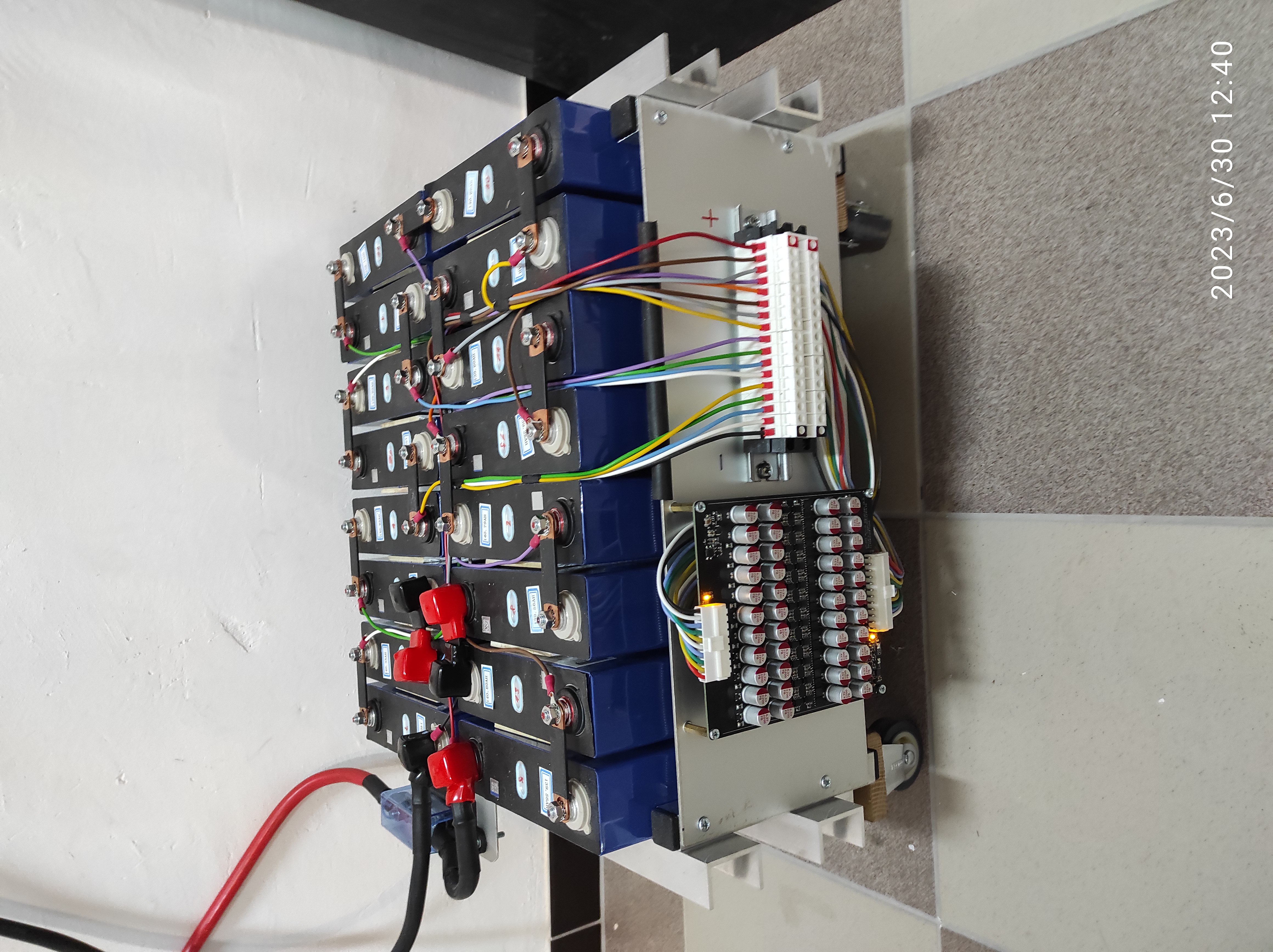

Baterky mám LiFePo4 135 Ah zatím 16 ks takže nějakých 6,5kWh a časem chci pořídit ještě jednu sadu abych měl odpovídajících 13kWh. Pro FVE jsem se rozhodl prakticky ze dne na den takže jsem na ni neměl našetřeno a pořizuji to tak nějak průběžně z výplat.

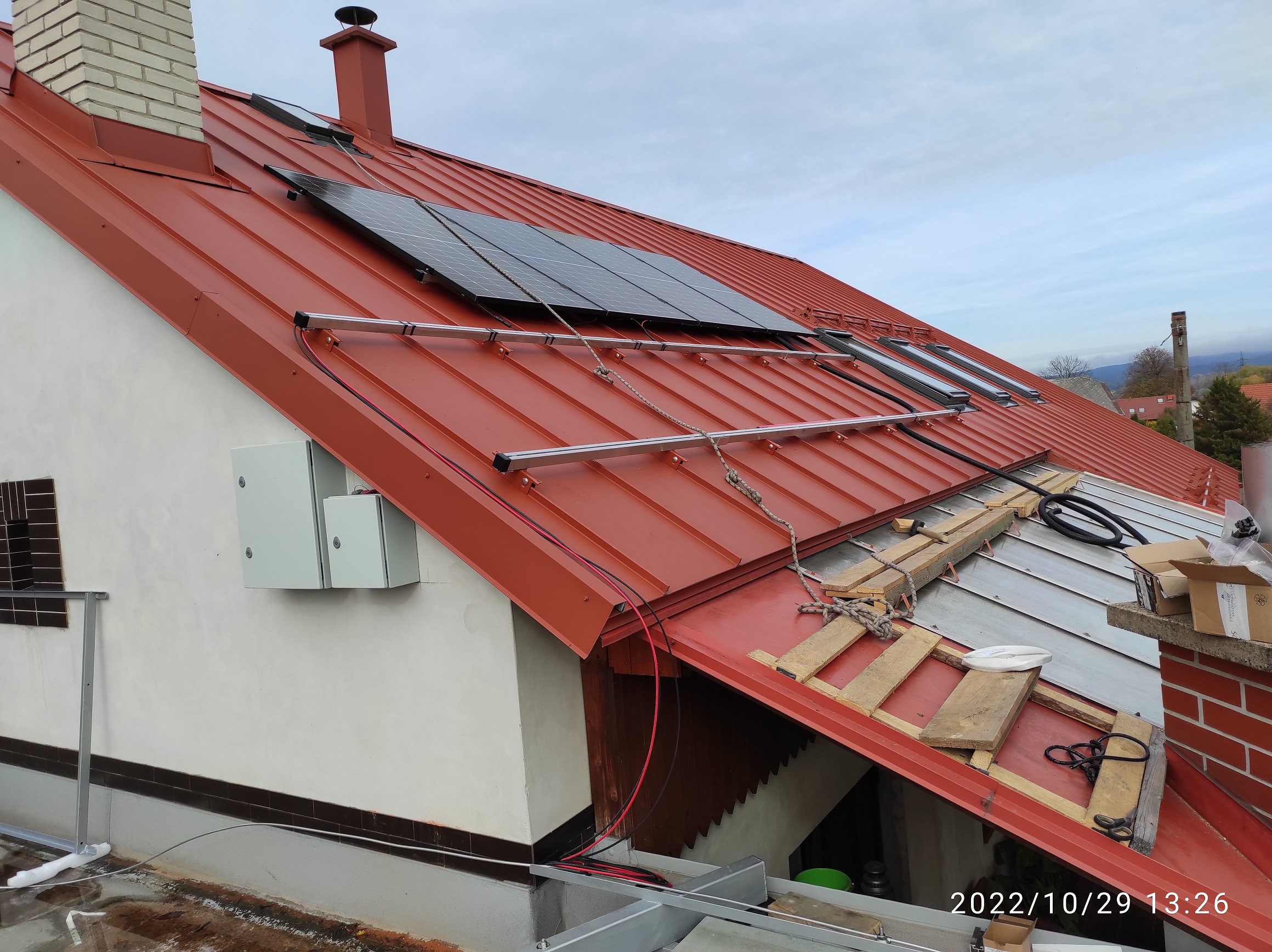

Jasně, chápu jak jsi to myslel a máš pravdu - pokud by bylo dost místa tak je podstatně jednodušší přidat pár panelů a výsledek bude téměř stejný. Já jsem ale na začátku vycházel z toho, že na šikmou střechu panely nechci a tudíž jsem byl omezený poměrně malým prostorem. Spočítal jsem si že se mi tam vejde max. 6 panelů a chtěl jsem z nich dostat co nejvíc. A také si pořád myslím (zatím nemám ověřené) že za pomoci natáčení se výroba "roztáhne" do delší části dne a panely by mohli vyrábět i pozdě odpoledne když už pevně orientované panely které teď mám na šikmé střeše (JJV) téměř nevyrábí.Diablo1st píše:FVE máme ako koníčka všetci, inak by do toho asi nikto nešiel
S tým natáčaním som to myslel tak, že za cenu toho natáčania a systému riadenia môžeš kúpiť kopec panelov navyše, ktoré ti vykompenzujú tie vyššie solárne zisky pri použití natáčania.
Ale rád si pozriem tvoje riešenie natáčacej konštrukcie

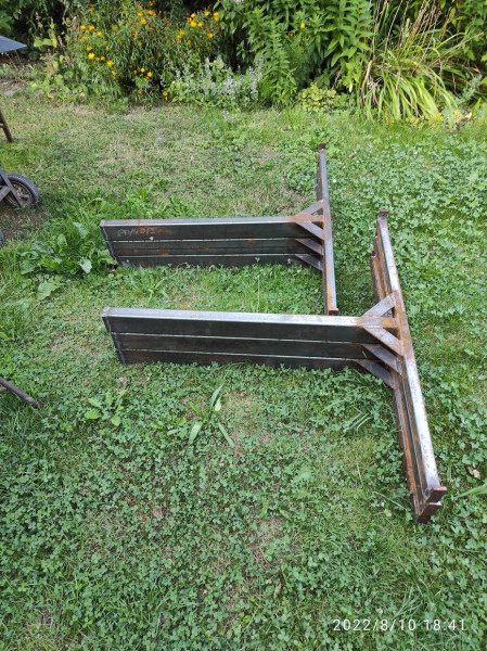

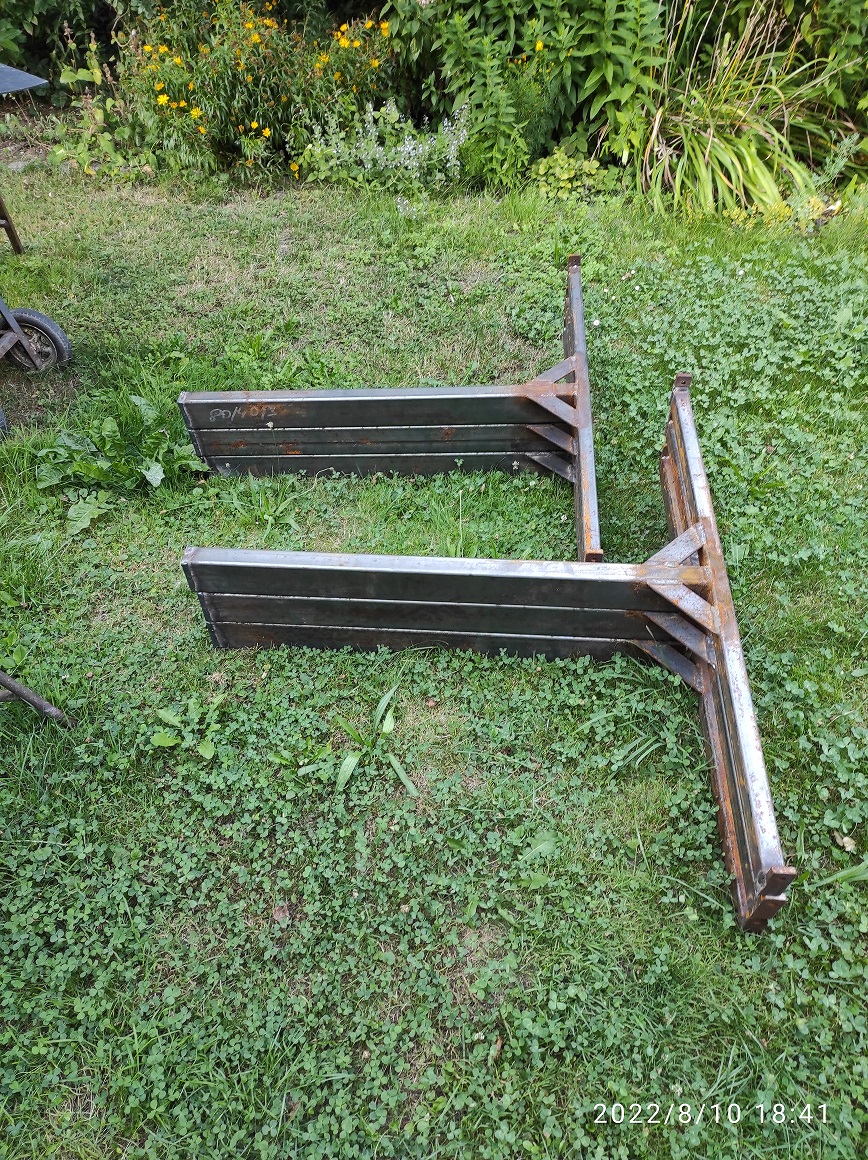

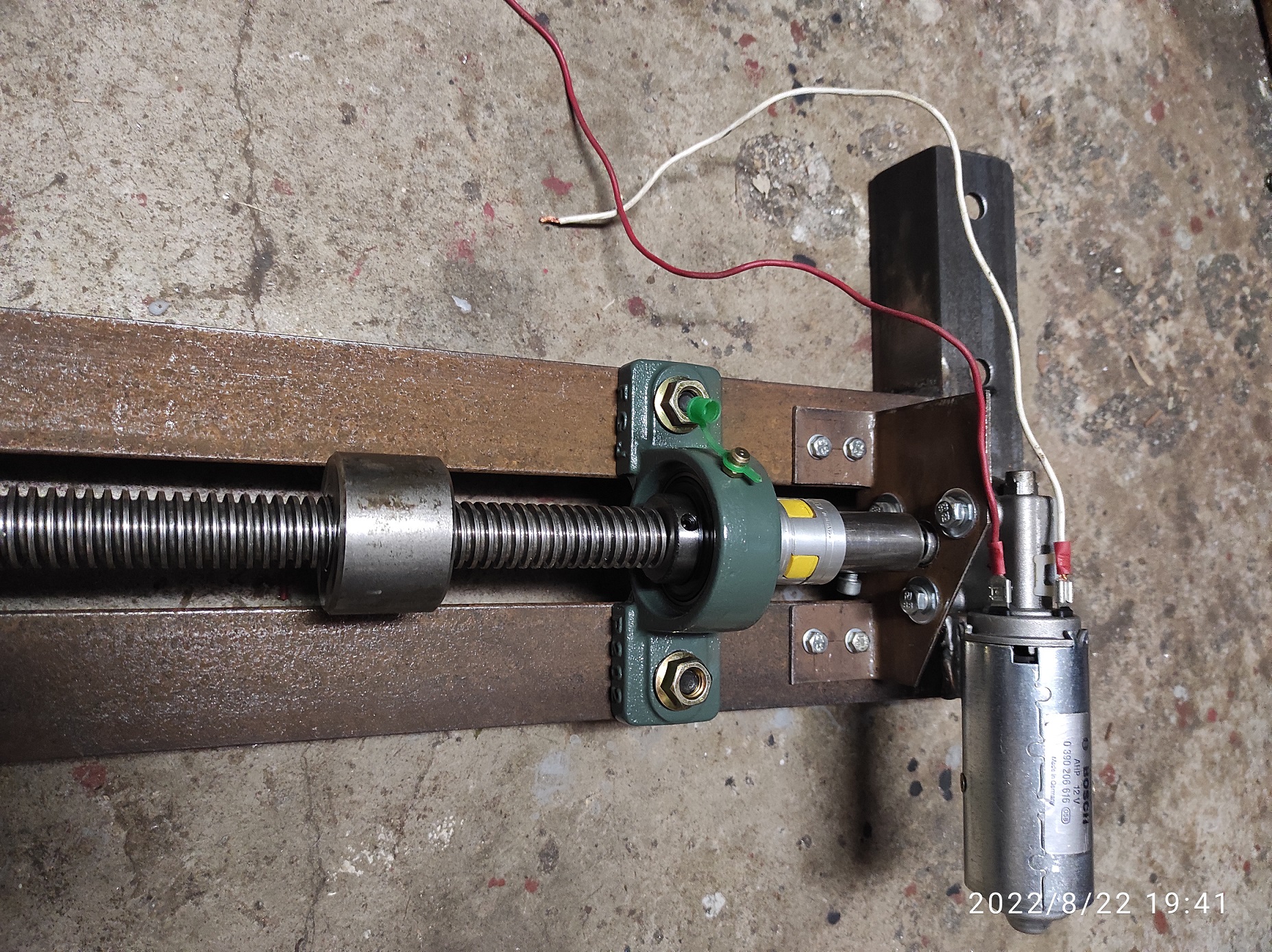

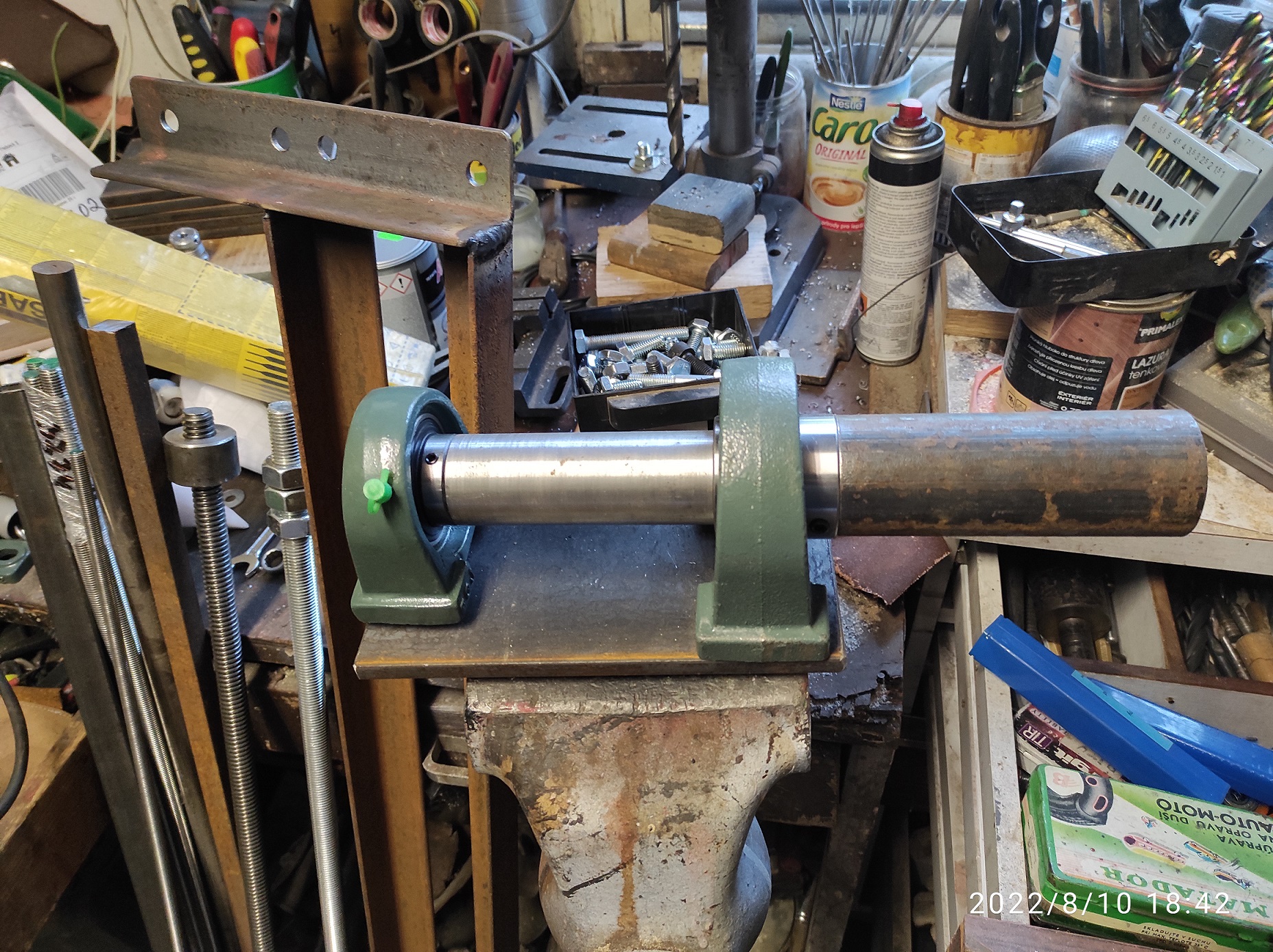

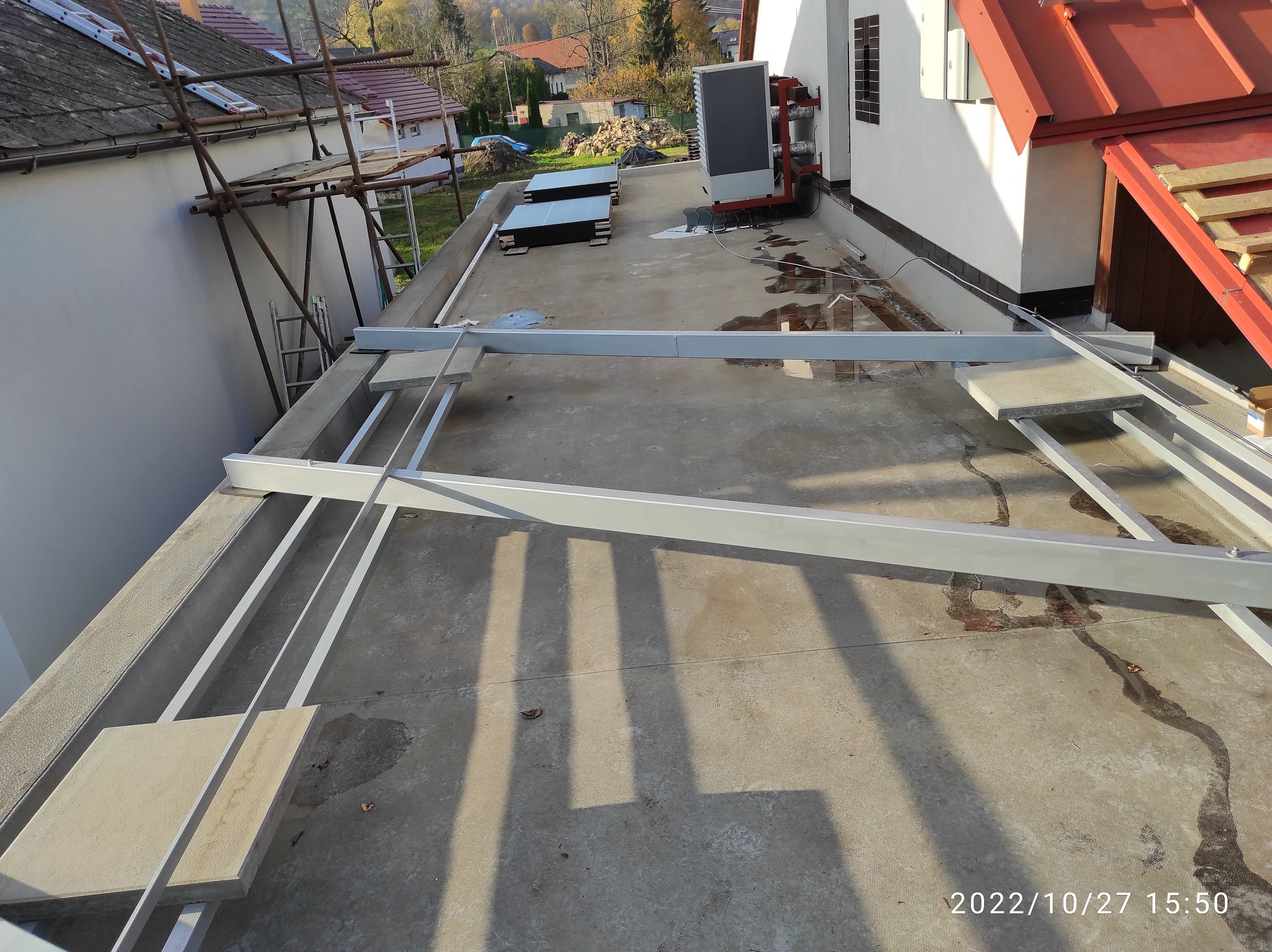

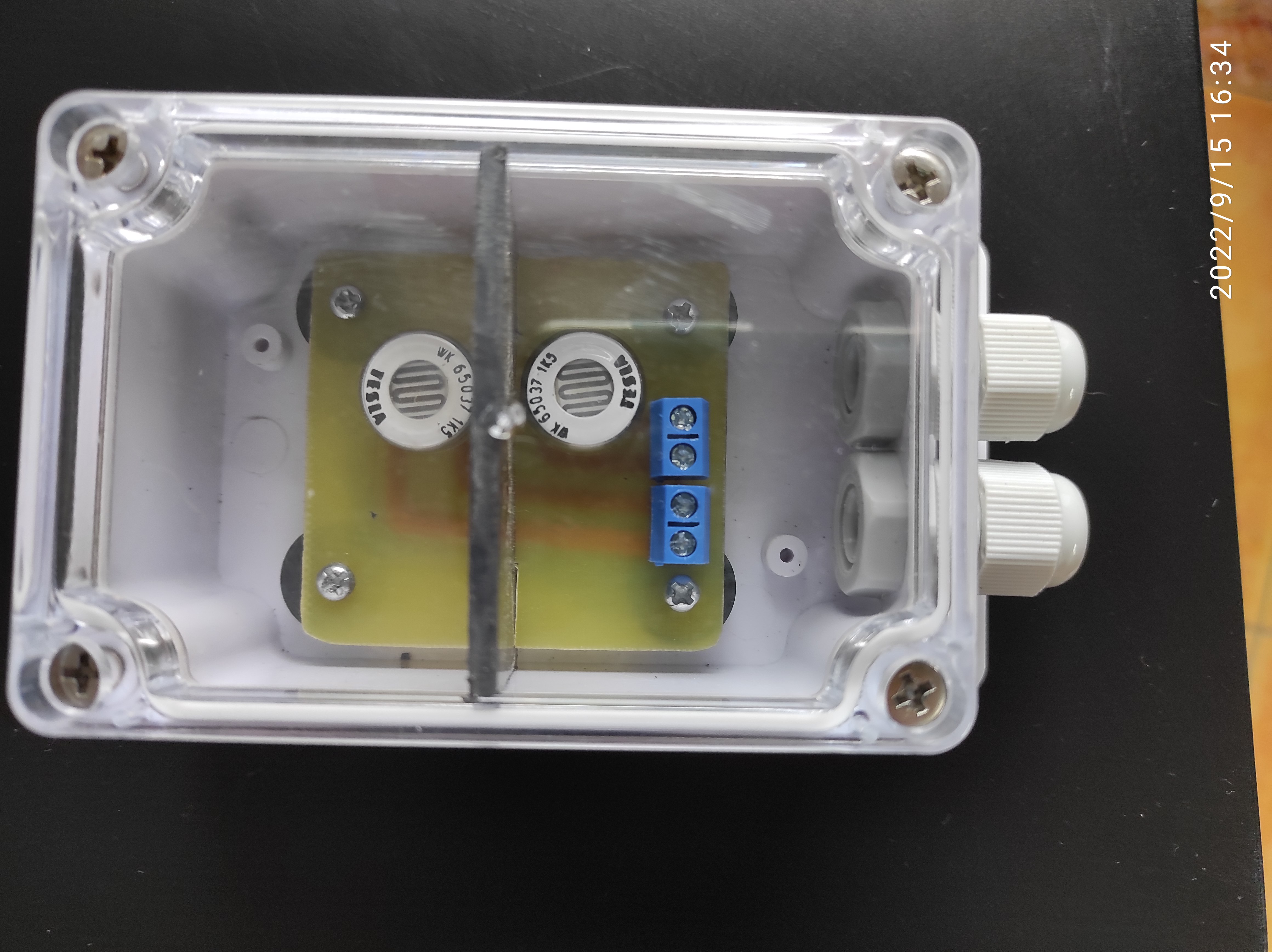

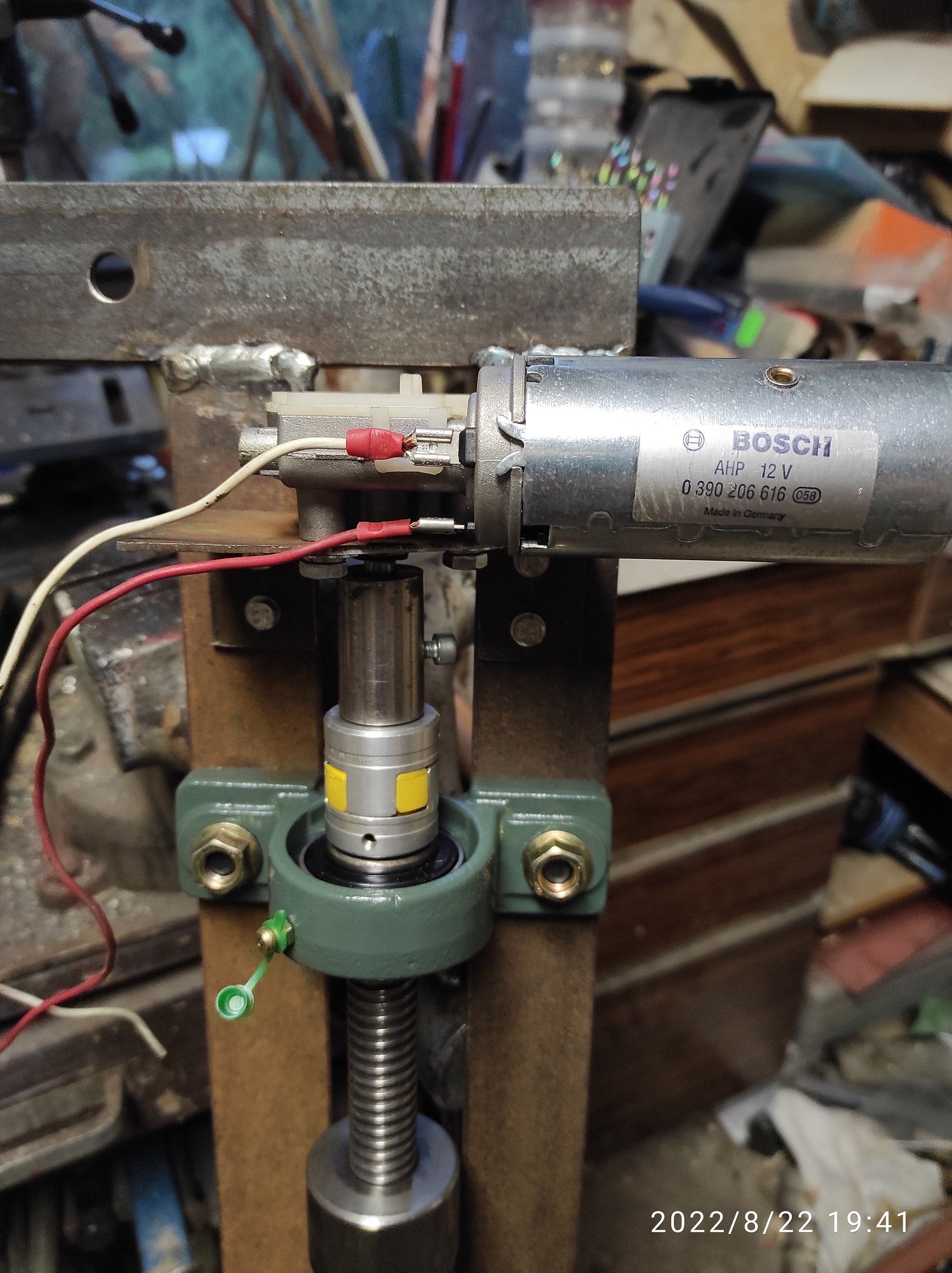

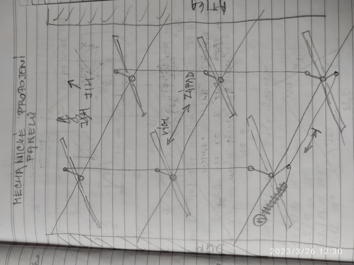

Ta rovná střecha vůbec není ideální protože tam někdy od září do dubna budou odpoledne a ráno různé stíny tak uvidím jak to s tou výrobou nakonec bude.
Pohledal jsem nějaké fotky konstrukce natáčení tak je připojuji.
Pod každým panelem bude takové téčko na otočném čepu který bude uložen v ložiscích. To jsem "trochu" předimenzoval když jsem nejprve objednal ložiska s dírou 40mm. Když přišly zjistil jsem že je to zbytečně velký průměr a v pohodě by stačilo 30mm. Nicméně už jsem měl tak jsem je použil jako horní. dolů jsem pak dal ty menší (30mm). Čep má tedy průměr 50mm potom je stočený na 40 a nakonec na 30. Určitě by stačil čep 40 a obě ložiska 30. Na tom téčku budou sklopné rámy na kterých bude přidělaný panel takže u panelu by měl jít v určitém rozsahu upravovat i sklon - podle ročního období. To bude ale poměrně omezené z důvodu většího větru a taky pro to, že více postavené panely vrhají delší stín a mohly by si vzájemně stínit. Otáčení mám vymyšlené 12V motorkem který bude otáčet šroubovicí. Vždy tři panely v řadě budou spojeny táhlem. Prostřední panely v řadě budou spojeny táhlem na matku posunovanou po šroubovici.

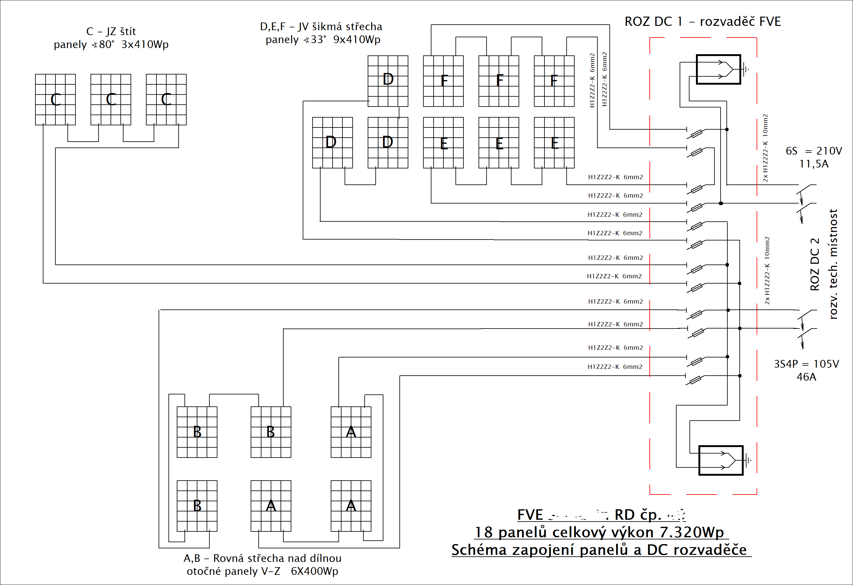

Ještě připojuji schema jak by moje FVE měla snad vypadat letos v létě. I když zapojení bude nakonec trochu odlišné. Stringy ABC budou společně do jednoho regulátoru a DEF do druhého. Takže to bude 2x 3S3P

To se bude "natáčet" každý ten modul zvlášť? Nebo to bude jako tady https://www.youtube.com/watch?v=FPkajCvK2Mk ?
A nebylo by jednodušší si vytvořit spíše nějakou konstrukci nad tou plochou střechou, aby teda pokryl (předpokládám) i západ?
Jsem hodně zvědavý, jaké to nakonec bude.

Ano bude každý panel samostatně, propojené budou táhly a budou mít jeden společný pohon. Je to takový experiment, sám jsem zvědavý jak se mi to podaří vyladit. Kvůli těm táhlům tam bude omezený rozsah pohybu na cca160° od východu k západu. Takhle jsem si to na začátku načmáral do sešitu. Panely jsem si tam nakreslil jakoby na stojato ale samozřejmě budou skloněné. Nevím ještě jak moc. Velkou roli bude hrát stín a vítr, navíc mi u jednoho krajního panelu bude vadit roh domu, prostě bojuju s místem ale jak jsem napsal jednomu kolegovi v nejhorším tam nastavím sklon 15°a zafixuji je pevně na jihPF23 píše:To se bude "natáčet" každý ten modul zvlášť? Nebo to bude jako tady https://www.youtube.com/watch?v=FPkajCvK2Mk ?

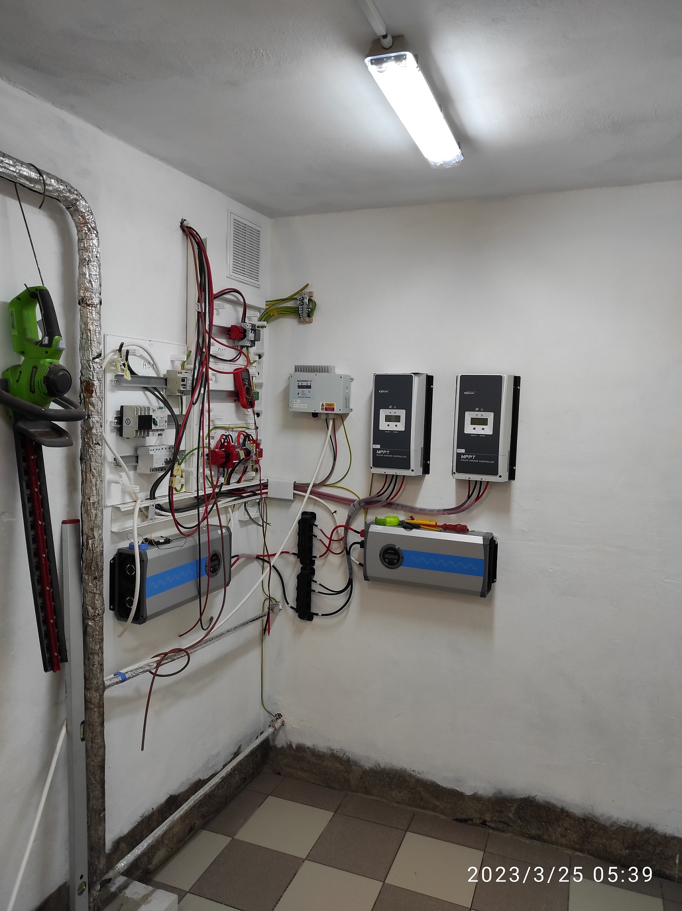

Tak jsem v háji. Dnes jsem zapojil LiFepo baterii k jednomu regulátoru EPEVER Tracer AN a naplnily se mé obavy že podle návodu nebudu schopen nastavit regulátor pro LiFepo baterie. Na displeji se dostanu k nastavení USE ale nejsem schopen dostat se dál. Pokud zmáčknu SELECT tak se dostanu na jiný typ baterie a pokud zmáčknu enter tak to potvrdím a dostanu se do základního zobrazení. Jiná tlačítka regulátor nemá zkoušel jsem je i podržet déle ale bez výsledku. Nejsem schopen nastavit počet článků ani další nabíjecí parametry. Myslel jsem že to vyřeším připojením k počítači a nastavením v Solar station monitor ale dopadl jsem také neslavně. Po stažení programu a připojení CC-USB-RS485-150U se mi pro to USB ihned naistaloval nějaký ovladač. Nastavil jsem v programu správný port COM3 ale bohužel pokud zapnu v programu Start Monitoring tak mi ihned vyskočí hláška Odkaz na objekt není nastaven na instalaci objektu.
Nevíte prosím někdo kde by mohla být chyba????
Není možné že musí být připojené FV panely??? - to se mi ale moc nechce když nemám nastaveny parametry baterie a nabíjení.

Tak vyřešeno, nakonec pomohlo přeinstalování programu. Jak se to ale nastavuje na tom displeji to fakt nechápu. Naštěstí to už nepotřebuji.honzajs píše:Tak jsem v háji. Dnes jsem zapojil LiFepo baterii k jednomu regulátoru EPEVER Tracer AN a naplnily se mé obavy že podle návodu nebudu schopen nastavit regulátor pro LiFepo baterie. Na displeji se dostanu k nastavení USE ale nejsem schopen dostat se dál. Pokud zmáčknu SELECT tak se dostanu na jiný typ baterie a pokud zmáčknu enter tak to potvrdím a dostanu se do základního zobrazení. Jiná tlačítka regulátor nemá zkoušel jsem je i podržet déle ale bez výsledku. Nejsem schopen nastavit počet článků ani další nabíjecí parametry. Myslel jsem že to vyřeším připojením k počítači a nastavením v Solar station monitor ale dopadl jsem také neslavně. Po stažení programu a připojení CC-USB-RS485-150U se mi pro to USB ihned naistaloval nějaký ovladač. Nastavil jsem v programu správný port COM3 ale bohužel pokud zapnu v programu Start Monitoring tak mi ihned vyskočí hláška Odkaz na objekt není nastaven na instalaci objektu.

Na displeji sa daju nastavit iba niektore polozky na nastavenie regulatora je potreba bud kabel a aplikacia alebo bluetooth modul a telefon.inak mam podobny problem s aplikaciou alebo kablom odkial si prosim stahoval apku?honzajs píše:Tak vyřešeno, nakonec pomohlo přeinstalování programu. Jak se to ale nastavuje na tom displeji to fakt nechápu. Naštěstí to už nepotřebuji.honzajs píše:Tak jsem v háji. Dnes jsem zapojil LiFepo baterii k jednomu regulátoru EPEVER Tracer AN a naplnily se mé obavy že podle návodu nebudu schopen nastavit regulátor pro LiFepo baterie. Na displeji se dostanu k nastavení USE ale nejsem schopen dostat se dál. Pokud zmáčknu SELECT tak se dostanu na jiný typ baterie a pokud zmáčknu enter tak to potvrdím a dostanu se do základního zobrazení. Jiná tlačítka regulátor nemá zkoušel jsem je i podržet déle ale bez výsledku. Nejsem schopen nastavit počet článků ani další nabíjecí parametry. Myslel jsem že to vyřeším připojením k počítači a nastavením v Solar station monitor ale dopadl jsem také neslavně. Po stažení programu a připojení CC-USB-RS485-150U se mi pro to USB ihned naistaloval nějaký ovladač. Nastavil jsem v programu správný port COM3 ale bohužel pokud zapnu v programu Start Monitoring tak mi ihned vyskočí hláška Odkaz na objekt není nastaven na instalaci objektu.

Re: Částečně natáčecí ostrovní FVE českotřebovsko zatím 7,2k
Na displeji sa daju nastavit iba niektore polozky na nastavenie regulatora je potreba bud kabel a aplikacia alebo bluetooth modul a telefon.inak mam podobny problem s aplikaciou alebo kablom odkial si prosim stahoval apku?[/quote]Migel píše:
Tak práce na FVE přerušeny z důvodu operace menisků v koleni. Jsem docela nešťastný protože celá sezóna je v háji. Na žebřík nevylezu takže až odložím berle připadají v úvahu jen práce na zemi. Před operací jsem komplet předělal uspořádání přístrojů v technické místnosti. Měniče epever dělaly v horizontální poloze takový kravál že jsem to přes odvětrávání slyšel až venku na terase. Hlavně mne štvalo to spínání v desetiminutových intervalech i při nezatíženém měniči. Z toho důvodu jsem je otočil svisle a vyměnil jsem v nich ventilátory za pomalejší (3.000 ot.). Testoval jsem to při trvalém zatížení 3 kW a i po cca dvou hodinách je měnič teplotně úplně v pohodě.
Musel jsem upravit otvory pro displej, protože by mne štvalo natáčet hlavu, ale u jednoho měniče je to práce tak na 15 minut - když jsem ho měl stejně rozdělaný kvůli výměně ventilátorů.
Taky jsem dodělal batery pack. Zatím mám jen 6,5 kWh a mám s tím problém protože nemůžu sehnat dalších 16 stejných článků 135 Ah.
Zatím to nevadí protože nemám připojenou velkou spotřebu a je dost
Do zimy to ale budu muset nějak vyřešit.

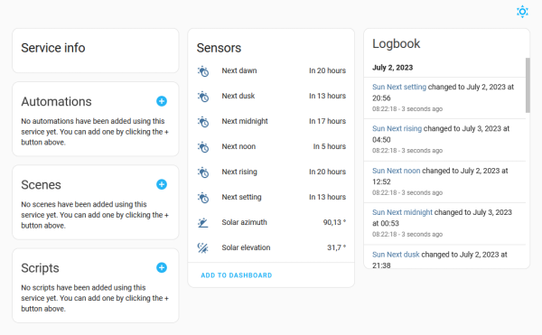

Mám hotový a předběžně vyzkoušený sledovač slunce pomocí dvou fotoodporů. Jestli to bude fungovat nevím, konečné řešení bude předmětem zkoušek a pokusů.ACDC píše:. Podle čeho se bude řídit náklon? Já to řešil časově, po asi půl hodině se to pootočilo.

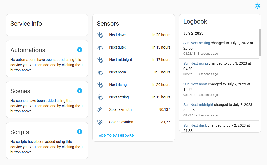

A čo takto natáčať podľa známych modelov elevácie a azimutu pre konkrétnu geografickú polohu?
Já mám rád pokud možno jednoduchá řešení a rozhodně nechci nic programovat. Pokud to bude fungovat tak jak si představuji, budou se panely natáčet přibližně od východu k západu podleTomHC píše:A čo takto natáčať podľa známych modelov elevácie a azimutu pre konkrétnu geografickú polohu?
Samozřejmě nevím jak se to bude chovat za určitých podmínek třeba při zatažené obloze apod.. pokud by s tím měly být zásadní problémy asi bych se spíše přiklonil k časovému spínači ale to se doufám nestane protože tam by byl docela opruz upravovat nastavení podle ročního období. V tu chvíli už by asi dával smysl nějaký počítačový systém řízení ale do toho by se mi opravdu nechtělo.
Chápem, ale verím že na to existuje nejaké hotové riešenie, ktoré bude aj dosť jednoduché. Na toto ozaj netreba počítač.
