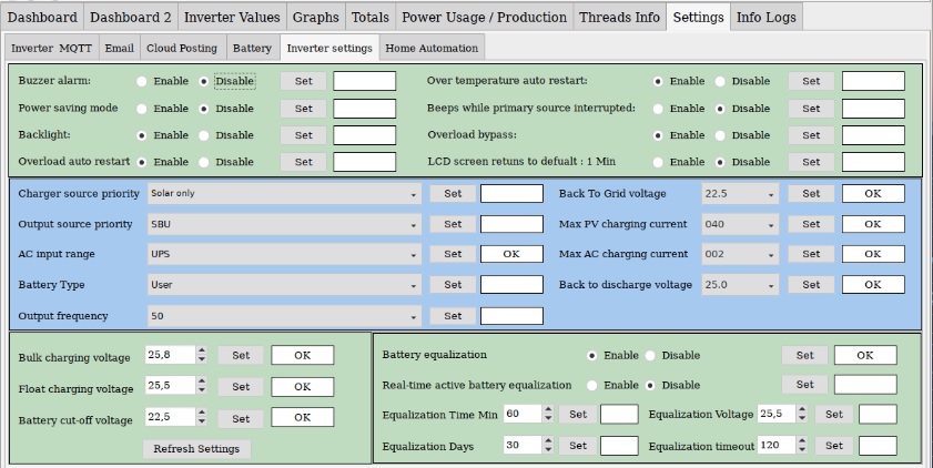

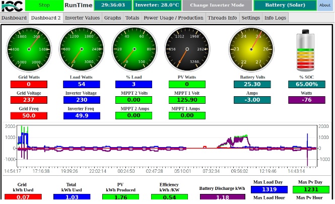

Zdravim! Mam hybridny menic ISolar SMV III 3KW , 8 Fv panelov...neviem ako nastavit menic aby som mal SOC 100 percent..najviac som mal 70....a uz viac nenabilo ..pridavam foto a datasheet baterii .. Vdaka!

Skusam to tyzden a bolo aj slnka dost ..nabilo na 25.5V ako mam nastavene .. citam tu na fore maju nastavene bulk alebo float na 29V..neviem ci tak mozem nastavit na baterke je napisane 21.9V..

Koukám k těm bateriím a jde o 6 LiPo článků, tedy max. napětí 6 x 4.3 V = 25.8 V.
A proč při takovém napětí není SOC 100%? Těžko říct. SOC se neměří, ale obvykle ho něco počítá. A často to, co SOC počítá, nastaví SOC na 100%, když je plné napětí na baterii. Nebo to nastaví obsluha - šťastný majitel elektrárny.

Ked som nastavil Float na 26.5 tak SOC bolo nejakom 80 percent ale to som iba skusil chvilu nechcem poskodit bateriu

To zobrazené SOC je jen nějaké číslo. Jestli odpovídá skutečnému State Of Charge baterie těžko říct. To musíš vědět ty, odkud se to číslo bere.
Posílá ho tam BMS? No tak je potřeba jí říct, kdy bude 100%.
Odhaduje ho něco z napětí? No tak ho odhaduje špatně.
Ale obvykle je to úplně jedno. BMS hlídá, aby byly články ve správném napěťovém rozmezí a to ostatní nemá na nic vliv.

bms nemam ..mam zapojeny iba plus a minus kabel do menica ..a ci ma baterka bms neviem..

Když je z baterie připojeno jen + a -, tak ten software ICC hodnotu SOC z něčeho odhaduje. Třeba z napětí, třeba z proteklého prudu z/do baterie.
Ale protože to nemá na nic vliv, tak je jedno, jestli to ukazuje 60%, 100% nebo 200%.
Baterka snad má BMS. Alespoň v popise uvádějí, že bateriový modul tak je vybaven.

ok..takze nabijat max. 25.8v..?!

Já bych to nabíjel na míň (třeba 25.5 V), protože chci, aby baterie dlouho vydržely. A nějak bych se zamyslel, co je vůbec uvnitř a jak je zajištěno, aby byly jednotlivé články balancované. Takové black boxy jsou nevhodné, protože to nemám pod kontrolou.
