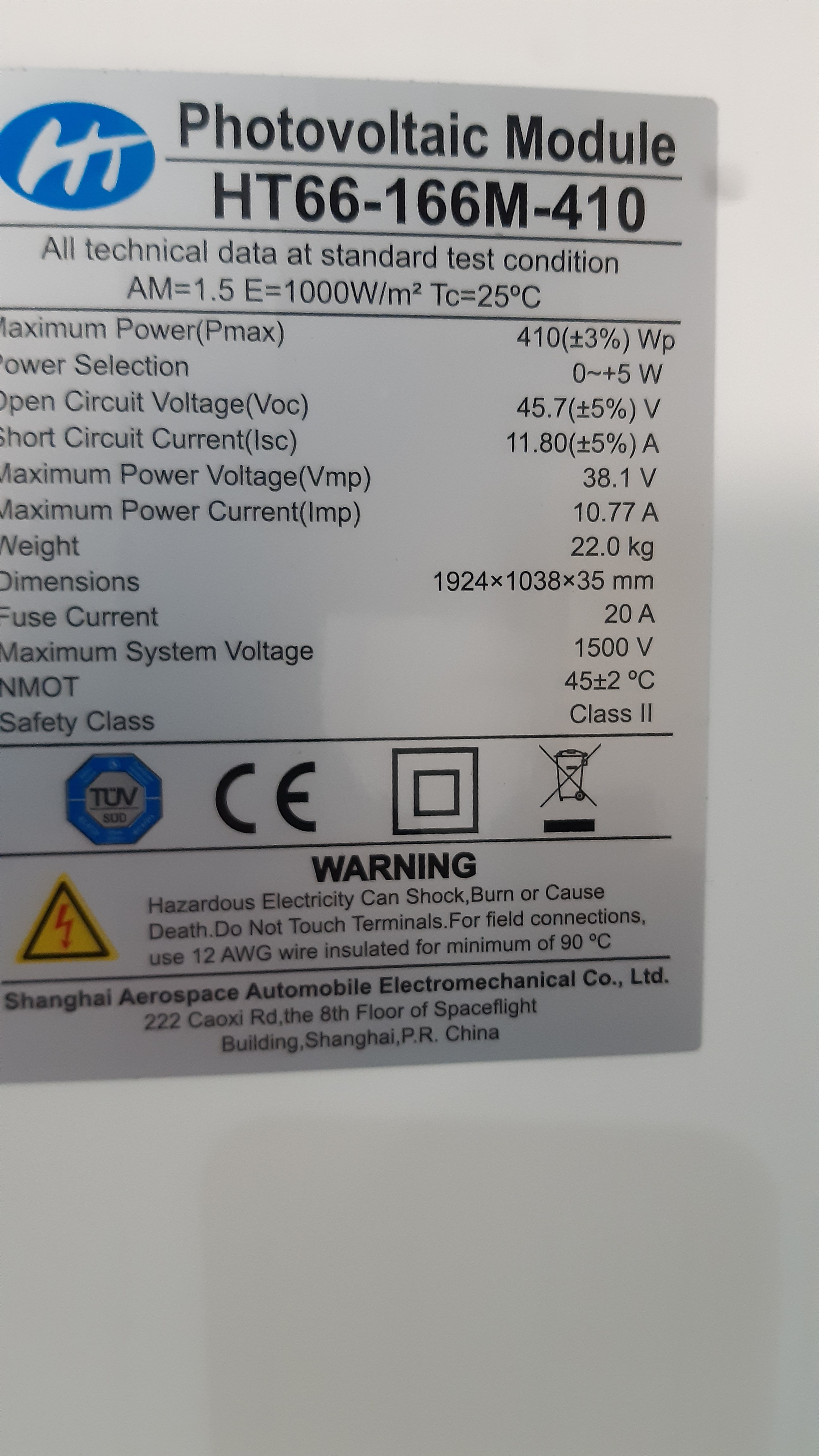

Zdravim! Mam hybridny menic ISolar SMV III 3KW , 8 Fv panelov...neviem ako nastavit menic aby som mal SOC 100 percent..najviac som mal 70....a uz viac nenabilo ..pridavam foto a datasheet baterii .. Vdaka!
