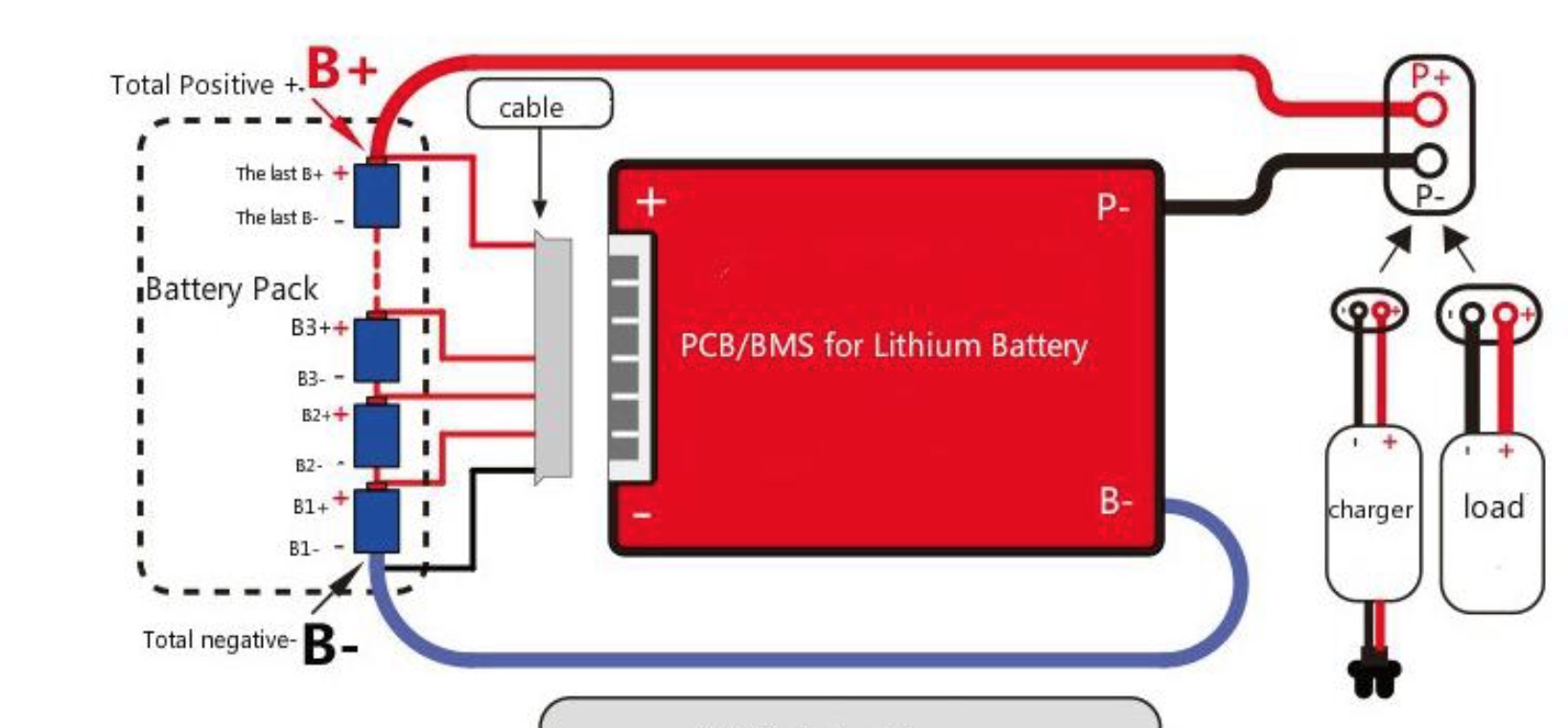

Dostala sa mi do ruky DALY BMS , konkrétne 100A model.
Čo ma zarazilo je, že podľa schémy zapojenia je BMS v podstate v sérii s baterkou a teda všetok nabíjací / vybíjací prúd ide cez prívodné kábliky. A tie majú odhadom tak 1mm2, to vážne majú znášať max 100A ? alebo som niečo nepochopil?

Veškerý proud jde tím tlustým modrým a červeným kabelem. Ty slabé červené měří napětí.

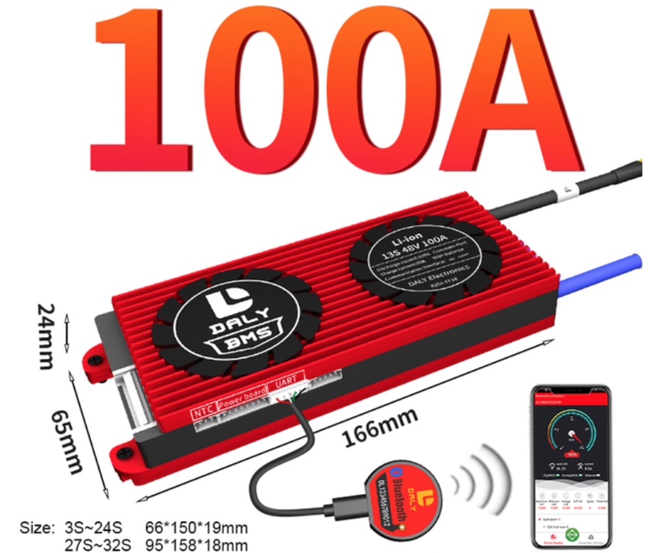

zbehol som si do dielne ešte raz kuknúť do krabičky a kukol som ešte raz poriadne na tie káble. beriem späť je to viac ako 1mm2 , odhadom majú priemer asi 4mm bez izolácie čo je asi medzi 12-15mm2 v priereze. Stále mi to pripadá málo ale asi to vydrží

Jsou v tom pocínované jemné drátky, které bez problémů snesou 80A, teplota do 38°C. Při 50A nehřejí vůbec.
