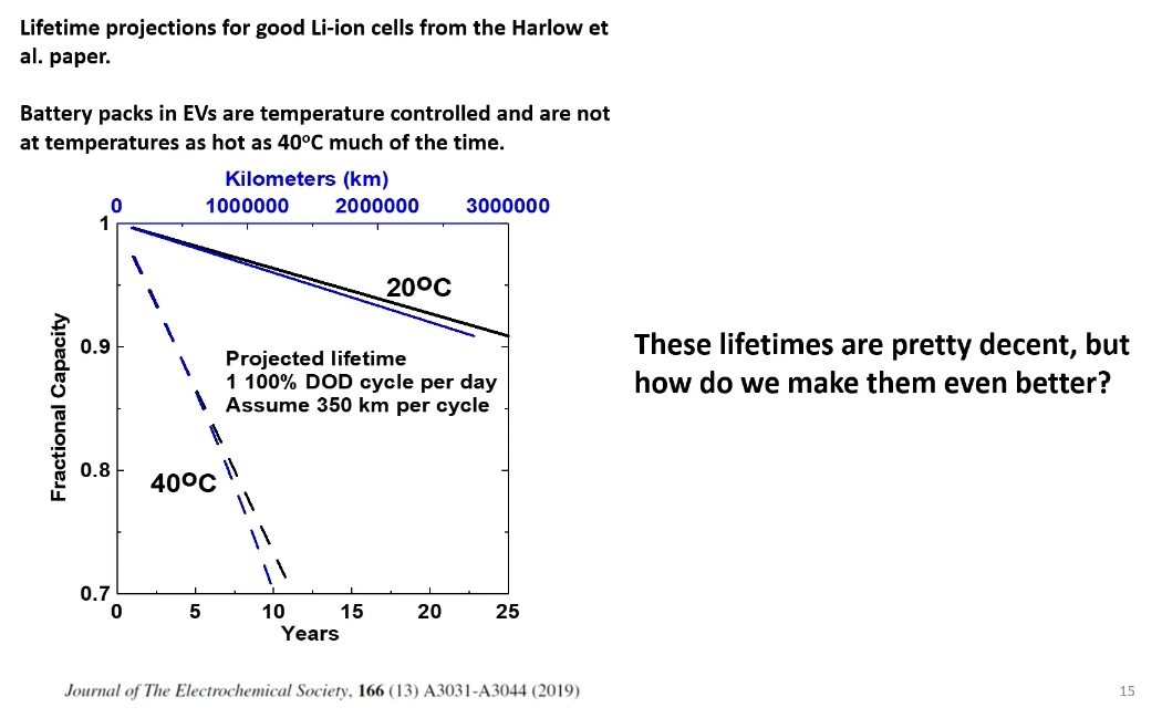

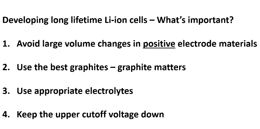

Re: 200 ročná batéria, bez lítia a ešte aj lacná.
Tu je video od Jeffa Dahna, ako vznikla fama, ze taxiky maju 1 600 000 km dojazd
a ake su v skutocnosti baterky v Tesle a za akych podmienok dosiahnu 3 500 000 km.
Keynote Speake Jeff Dahn
https://www.youtube.com/watch?v=w5gq7scB0hE
