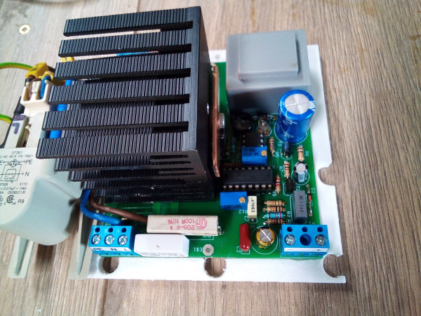

Zdravím všechny, byl jsem na tom stějně jako Utima, a byl jsem nucený přeměřovat vývody na papírově vytisknuté DPS
Všechno hledat datasheetech , ale nakonec to funguje. Filtr jsem vybrakoval myslím, z nefunkční myčky nebo pračkym, to už nevím přesně.

Vezmi stahovací pásky a ty kabely, co jdou skrz průchodky, trochu zasuň dovnitř a stáhni tou stahovačkou, pak se ti ten kabel při manipulaci nemůže vyrvat ven. Teda, za předpokladu dostatečně velké stahovačky
Chladič není přes izolační podložku, stejně tak šroubek přes izolační průchodku?
To má třeba GME tady:
https://www.gme.cz/v/1511604/uni-home-i ... i-podlozka
https://www.gme.cz/v/1512468/fischertec ... -pruchodka

Díky za odkaz na ty podložky pod TO220. Já tušil, že něco takového existuje, ale byl jsem rád, že jsem vůbec dokázal vyspecifikovat ty součástky, takže toto mi uniklo. Určitě to dodělám, není úplně v pohodě, že ten chladič kope. Jinak matice na těch vývodkách jsou dorvané, takže vytrhnutí kabelu hrozí jedině i z krabičkoucipis píše:Vezmi stahovací pásky a ty kabely, co jdou skrz průchodky, trochu zasuň dovnitř a stáhni tou stahovačkou, pak se ti ten kabel při manipulaci nemůže vyrvat ven. Teda, za předpokladu dostatečně velké stahovačky

Mám 5ks desek navíc, tak se přihlaste. Deska 60Kč + dopravné a balné, zásilkovna tuším zdražila na 85kč tak to zaokrouhlím na 100Kč, hrozně nerad ty věci balím... Rozdám s deskama i trafa 230/9V co přesně pasují do desky, a 9V oproti 12V by neměl být žádný problém, tl494 jede od 7V a tady je po usměrnění nějakejch 12-14V...
Trochu mi přijde "odrbaný" buzení triaku, podle datasheetu a následně dle AN to má být drobek složitější, ozvlášť v instalacích s rušením, viz https://www.st.com/resource/en/applicat ... ronics.pdf na straně 8 obrázek 8. A to určitě nějakej výstup z axperta zarušenej bude až hrůza... Triak bude chtít pořádnej kus chladiče, čímž to pádem nehrozí, aby byl filtr přímo na desce, tam kde má místo. Podle datasheetu bude potřeba vyzářit 12W pro 2.2kW topné těleso... A ještě otázka ke schématu: M47 kondenzátor ve zpětné vazbě je "haluz" nebo je tahle hodnota nějak kritická ohledně stability? Jinak jsem na svůj kus skoro všechno vyšuplíkoval...
Vidím chladič z procesoru... Asi to udělám taky tak, samozřejmě izolovaný. Pokud se zaplácne např. silikonem tyristor a buzení, tak zbytek obvodu je na bezpečném napětí (teda ještě filtr) takže pokud to je někde v rozvaděči, kterej se otvírá nástrojem, nebo navíc pod maskou, není tak krabička, co stojí skoro stejně jako celý zapojení, nutná, navíc krabička znemožní chlazení. Pokud budu dělat novou desku, udělám ji v šířce na standartní držák na DIN lištu, musím si jej změřit, má tuším 75mm, a na prázdné části držáku by mohl být upevněný filtr. Cvičně jsem si naházel jenom tak nazdařbůh součástky na desku, a vychází mi, že SMD stejně nepřinese výrazný zmenšení, protože je tam spousta velikejch THT součástek tak jako tak, a musí se dodržet izolační mezery...

Jak jsem psal, chtělo by to lepší ty konstrukční věci, než elektrické.
Tj. uchycení celé desky a uchycení vhodně dimenzovaného chladiče.
To, co tam mám já, tak při 2 kW dost topí.

díval jsem se na nějaký chladiče na TME, a těch 12W , co se má vykamnovat podle datasheetu, je chladič cca 6x6cm s 2.5cm žebry. Moje představa je taková, že by to celý mělo zapadnout do tohoto: https://www.aliexpress.com/item/32625699921.html tj. deska šířky 72mm, a vedle desky kousek místa na filtr, aby to bylo kompaktní. Rozmístění na desce: dole svorky 230V, vlevo chladič a svorky k filtru, nahoře přívod 48V a zbytek elektroniky. A udělal bych tu desku i na alternativní osazení toho spínání triaku podle toho AN, mělo by to produkovat míň bordelu...
