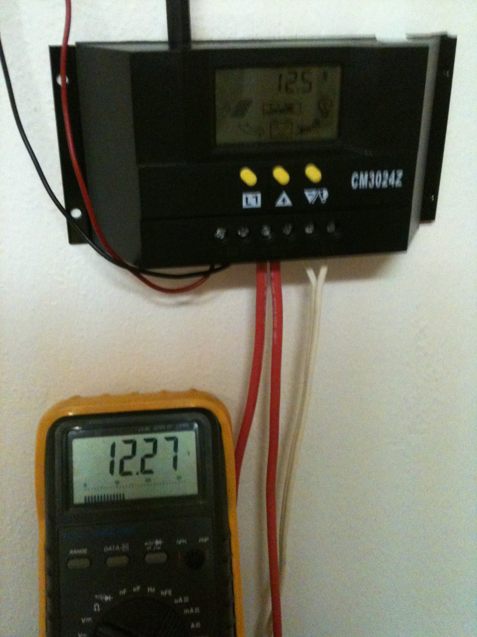

Zdravím.
Chtěl bych se vás zeptat, jestli nemáte někdo zkušenost s tímto regulátorem.
Porovnával jsem napětí udávané regulátorem a multimetrem a rozdíl je kolem 0,25V až 0,3V (regulátor ukazuje více - viz obrázek).
Lze to nějako korigovat (pokud tedy nepočítáme to, že všechny hodnoty zvednu o 0,3V

Ahoj, zaujímavé. Pre tvoju info, mám 50A verziu tohto regulátora. Meral som na naprostredných kontaktoch (batéria) a regulátor ukazuje o 0,1 V viac.

Mám tento regulátor, dělá mi to také. Ale jen teoreticky!!! Pokud měřím napětí přímo na baterkách, dobéřu se podobného výsledku, jako je na obr. výše. Pokud měřím přímo na svorkách regulátoru, naměřím totéž, co je na disleji, plus minus 0,1 V. Každopádně s tímto regulátorem jsem velmi spokojen, vzhledem k velkému rozsahu nastavitelných hodnot. Za ty prachy (1300,-) paráda. Jediné mě trochu vadí- při mrazu přidává docela dost napětí nahoru. CX tolik nepřidával. Ale lze to jednoduše vyřešit odpojením čidla teploty, pak je koncové napětí přesně podle nastavení.

Já má také stejný regulátor a zatím jsem nepozoroval, že by se měření nějak příliš odchylovalo. tedy v toleranci +- 0,1V. Ale musím zkusit změřit napětí přímo na akumulátorech, protože zatím jsem všechna kontrolní měření dělal na svorkách regulátoru. Jinak taky maximální spokojenost s funkčností, spolehlivostí i s cenou.

Tak jsem to dnes přeměřil a na regulátoru 12,6 V a na baterii také 12,65 V takže můj regulátor měří ok. Zátěž byla cca 0.5 A při systému na 12V a probíhajo dobíjení z panelu. Mám i stejnou verzi, která je na obrázku na začátku. Koupeno v GM electronic v Brně.

Teraz som to bol premerat aj ja, kedze mam tento regulator ako zalozny. Displej ukazuje 26,6V na svorkach meriam 26,40V na bateriach 26,34V prud je 16A. Takze je tam rozdiel 0,2V medzi zobrazenou a nameranou hodnotou.

ještě jsem to změřil dnes při větším odběru spotřebičů (2.5 A) a regulátor ukazoval 12,5 V a na baterii bylo něco kolem 12,6 V takže při menších proudech to tedy ukazuje s přesností +- 0,1 V (to je vlastně v rámci přesnosti digitálního měření, čili +- jeden digit a to je právě 0.1 V). Takže při nastavování napěťových "dorazů" je potřeba s tím počítat a radši tam asi nechat rezervu a dát o 0.2 V méně/vícenež má být koncové napětí.Harry píše:Tak jsem to dnes přeměřil a na regulátoru 12,6 V a na baterii také 12,65 V takže můj regulátor měří ok. Zátěž byla cca 0.5 A při systému na 12V a probíhajo dobíjení z panelu. Mám i stejnou verzi, která je na obrázku na začátku. Koupeno v GM electronic v Brně.

No JiříKu a při jaké je to zátěži/nabíjení? Nevzniká třeba ten úbytek napětí na vedení z akumulátoru do regulátoru nebo někde na přechodovém odporu na svorkách? U mě při malých zátěžích nic podobného nepozoruji.JiříK píše:Mám tento regulátor, dělá mi to také. Ale jen teoreticky!!! Pokud měřím napětí přímo na baterkách, dobéřu se podobného výsledku, jako je na obr. výše. Pokud měřím přímo na svorkách regulátoru, naměřím totéž, co je na disleji, plus minus 0,1 V. Každopádně s tímto regulátorem jsem velmi spokojen, vzhledem k velkému rozsahu nastavitelných hodnot. Za ty prachy (1300,-) paráda. Jediné mě trochu vadí- při mrazu přidává docela dost napětí nahoru. CX tolik nepřidával. Ale lze to jednoduše vyřešit odpojením čidla teploty, pak je koncové napětí přesně podle nastavení.

Samozřejmě při nabíjení, potažmo při zátěži! Průřezy kabelů jsou dané, úbytky tím pádem také... Nikterak mě to neirituje, teda zatím.
