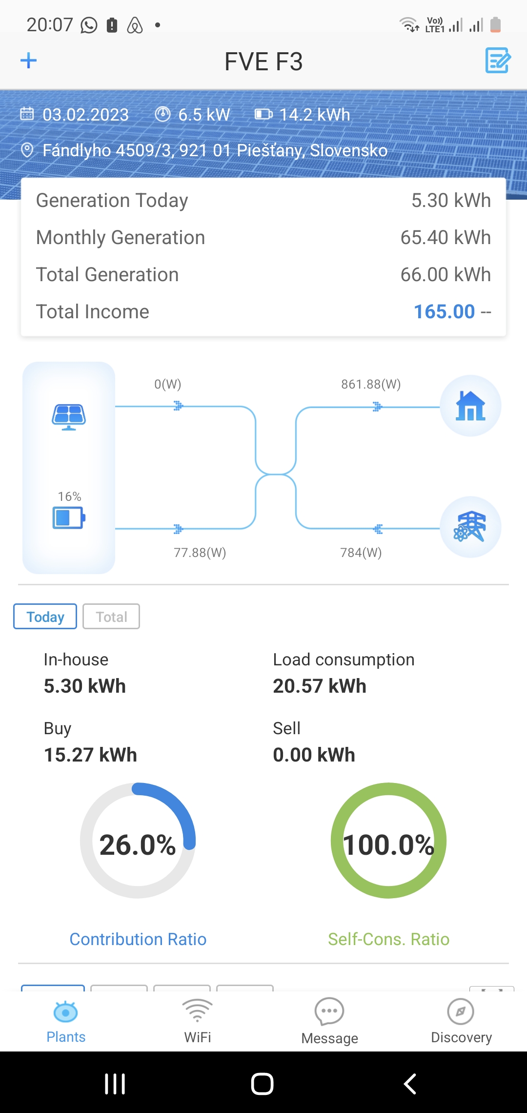

PV MASTER neviem poslať lebo nie som v dome a prístup tam mam iba cez wifi.
Aktualny SEMS portal v prilohe.
Od piatku popoludnía v dome nik nie je, nik nic nezapol. Je zapnuta chladnicka, alarm, kamerovy system, router, rack, FVE. A v standby režim 3 klimatizacie, rolety, varna doska, rura, napevno zapojene spotrebice. Vypnute...
