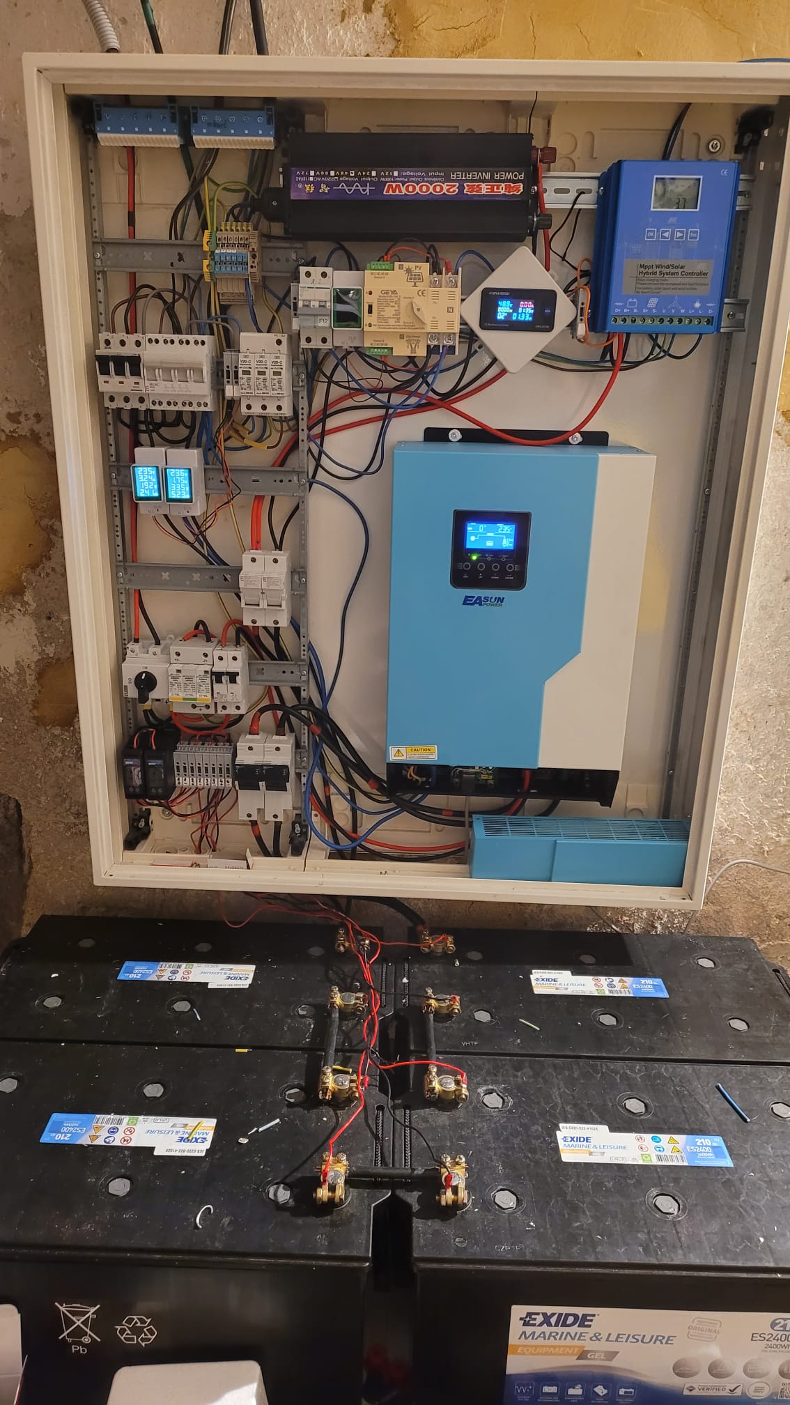

Ahoj všem, jsem tu nový a rád bych Vám představil svojí hybridní elektrárnu.

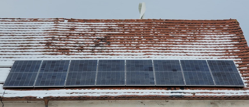

8x FVE panel LEAPTON 650Wp = 5200Wp umístěny směrem na jihovýchod
maximální napětí panelů 45,58V, maximální proud stringu 18A
Panely jsem před instalací ošetřil nano impregnací od ANGERu, a musím uznat že sníh se dlouho neudrží. Jako hybridní regulátor který jsem prozatím pořídil je jednofázový
EASUN SML III 5500W MPPT max. nabíjecí proud 110A, bez dodání přebytků do distribuční sítě
(takže když jsou baterie dobité a není odběr- omezí odběr z panelů)
Možná nešťastně, ale zase výhodně jsem se rozhodl pro baterie 4x BATERIE EXIDE EQUIPMENT GEL 210AH tedy uložiště 10kWh. dají se cyklovat 90% kapacity.
Strojovna je ještě v rozpracovaném stavu

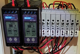

Jako balancer jsem použil tento s displejem kde je vidět napětí jednotlivých baterii a směr vyrovnávání. Dále mám ale ještě nezapojený a připravený měnič 48V->230V 2000W - plánuji na něj připojit motor od vrat a čerpadlo vodárny...

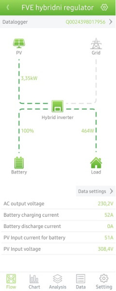

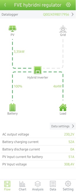

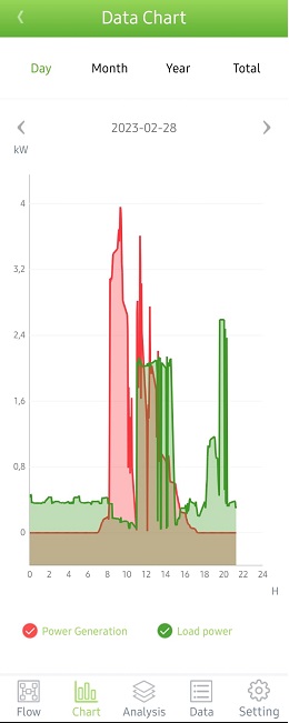

Jako dohled mám aplikaci SmartESS i s docela pěknými trendy: Tak asi tak vše
v případě dorazů jsem otevřený ke sdílení informací...

To bude slušná strojovna, místo tam furt je. Tech 90% cyklování olova jde, ale s jakou životností. Tam bych byl hodně opatrný i když je to carbon. Ten nabíjecí proud je taky ke zvážení, do tohohle olova bych 110A nepouštěl, aby se nezničilo. Vybíjení ale dá dost.
Ten ZŽ na přepěťové ochraně by to chtělo sehnat silnější a vedl bych ho blízko přívodu z panelů, aby jsi nedělal smyčku a v ní ty AC jističe, takže hodit to doleva a spojení nahoru a idealně alespoň 16mm2, ale jestli bude kam dotáhnou.
Jarmara je to každopádně dobrá, potenciál tam je, nekonečný běh začíná

No rozvaděč byl na vyhození tak jsem ho zachránil a recykloval
Ted přes zimní měsíce cykluji jen 70% aby nezustali v případě horšího počasí ve vybitém stavu a zatím u toho asi i zůstanu.
Jo je pravda že stou přepětovkou jsem si zatím hlavu nelámal asi za zdí venku namlátím uzemňovací tyče do země a pustím to tam
Od panelů mám 16mm2 svedenou samostatně do země
No a na fotce je patné že jsem se pokoušel i o větrnou elektrárnu ale byla to past která je k ničemu, možná se někdy více rozepíšu...

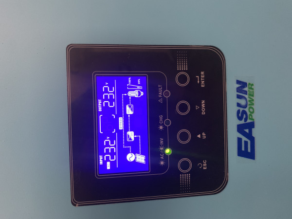

mám rovnaky menič SML III 5,5 a mám problém pri odberoch pri plnom osvite (3720wp) mi menič ide do bypasu nonstop akonáhle vypnem prívodné napájanie tak je všetko ok a ide zo solaru (idem zatial bez baterií) nastavenie 01 SBU a vyskúšane aj SUB
nejaké odporúčane nastavenie ak by sa dalo by som poprosil Ď

Tak ono to vypadá, že měnič nemá připojenou baterii. Pak stačí jen větší zátěž a solární panely to neutáhnou, tak přepne na bypass. Já mám zase problém, že se mi furt fláká a do baterií pouští bez zátěže jen 30W, i když mám nastaven nabíjecí proudu 60A a bulk napětí nebylo dosaženo.

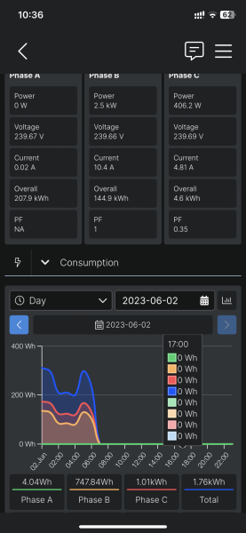

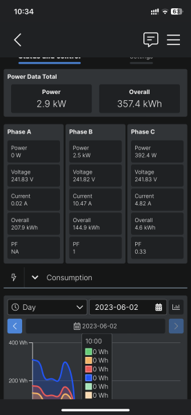

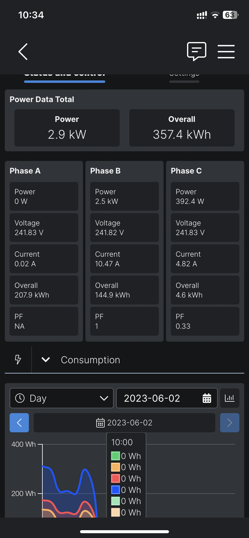

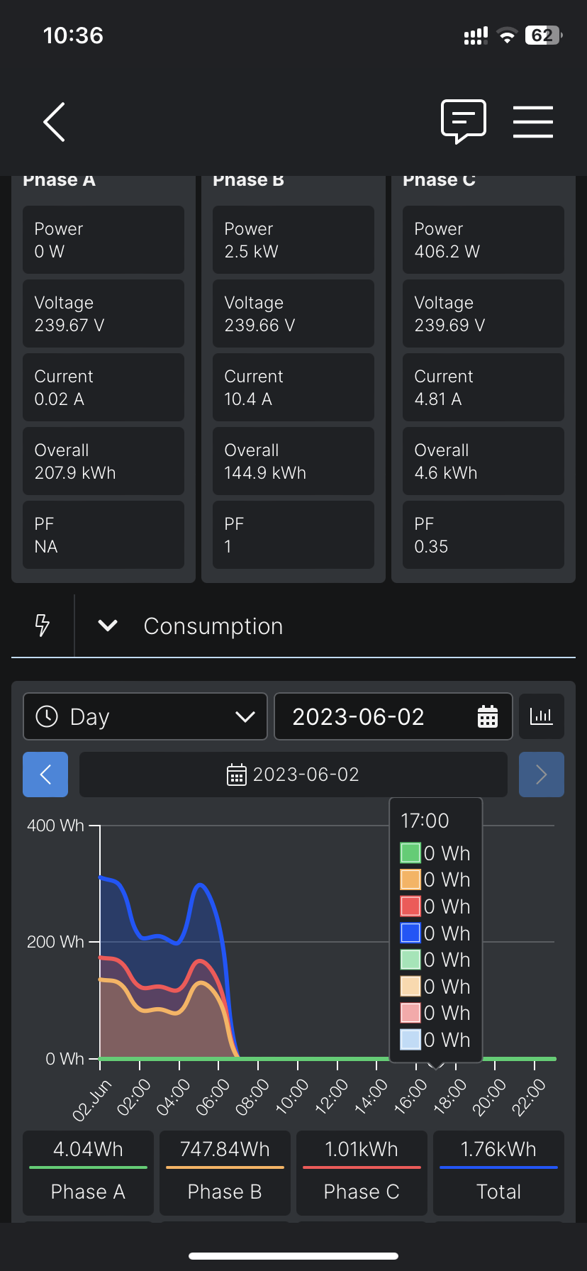

Praveze panely maju vykon dostatocny ale vzdy to taha zo siete akurat pozeram zo smartmetra ze minimum taha zo siete a vsetko nad 200w uz berie zo solaru ... no nic musim skusat dalej lebo navod hovori o tom ze ked nestiha fve tak by malo dokrmovat z menica bez bypasu

Prietoky neukazuje vobec smartmeter
Faza b je vyvod z menica
Fazac je privod do menica

Teraz je odber ale ako vidiet z grafu dole rano to je naopak odber domu 170 watt
Privod menica 230w
Vyvod 170w
To znamena ze ide na bypass
Privod menica 230w
Vyvod 170w

SML neumí "dokrmovat" ze sítě. Má být buď na bypass(+nabíjení baterie) nebo na baterii/solar. Není to hybrid.
