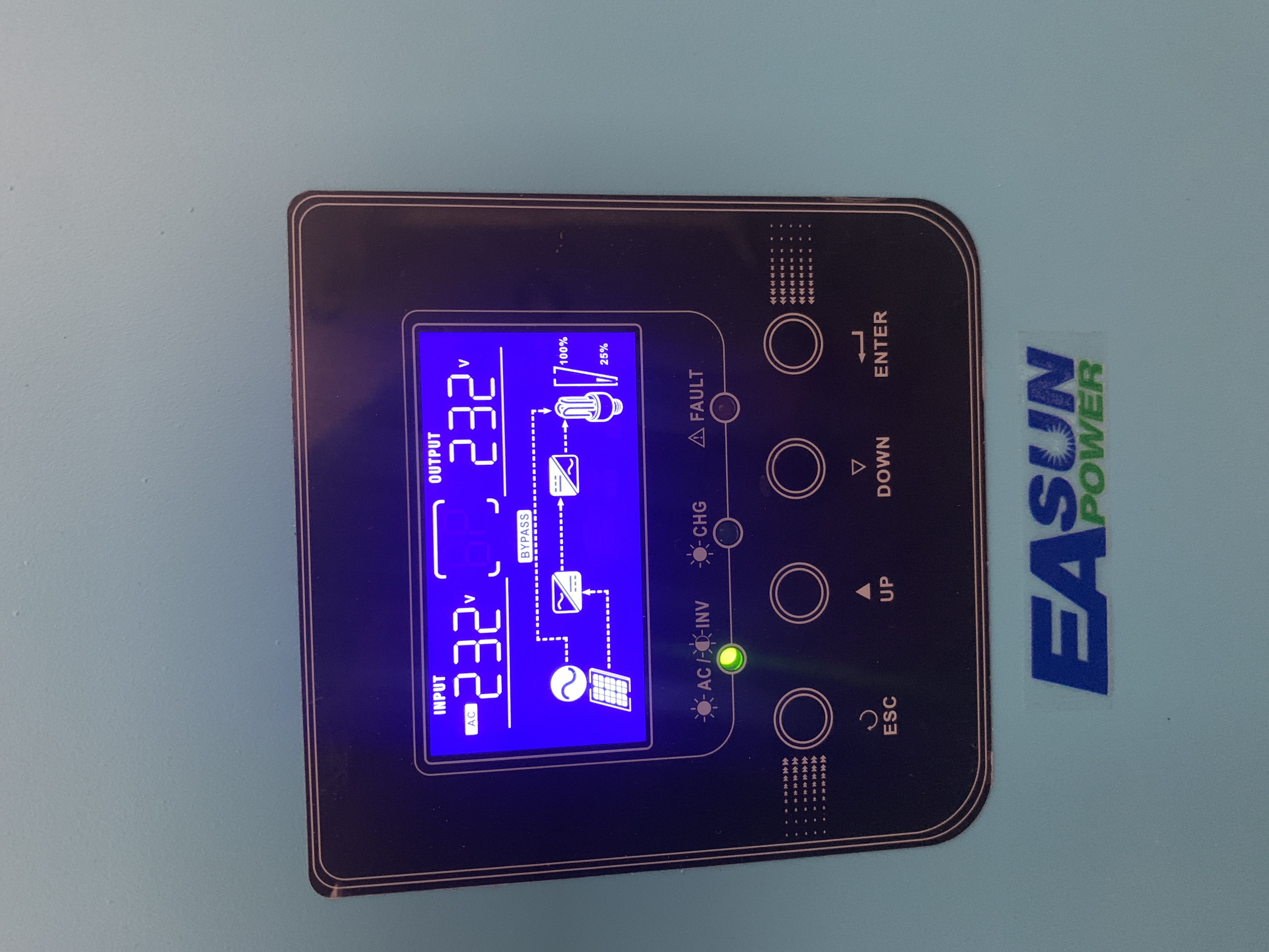

mám rovnaky menič SML III 5,5 a mám problém pri odberoch pri plnom osvite (3720wp) mi menič ide do bypasu nonstop akonáhle vypnem prívodné napájanie tak je všetko ok a ide zo solaru (idem zatial bez baterií) nastavenie 01 SBU a vyskúšane aj SUB
nejaké odporúčane nastavenie ak by sa dalo by som poprosil Ď

Tak ono to vypadá, že měnič nemá připojenou baterii. Pak stačí jen větší zátěž a solární panely to neutáhnou, tak přepne na bypass. Já mám zase problém, že se mi furt fláká a do baterií pouští bez zátěže jen 30W, i když mám nastaven nabíjecí proudu 60A a bulk napětí nebylo dosaženo.

Praveze panely maju vykon dostatocny ale vzdy to taha zo siete akurat pozeram zo smartmetra ze minimum taha zo siete a vsetko nad 200w uz berie zo solaru ... no nic musim skusat dalej lebo navod hovori o tom ze ked nestiha fve tak by malo dokrmovat z menica bez bypasu

Teraz je odber ale ako vidiet z grafu dole rano to je naopak odber domu 170 watt
Privod menica 230w
Vyvod 170w
To znamena ze ide na bypass
Privod menica 230w
Vyvod 170w

SML neumí "dokrmovat" ze sítě. Má být buď na bypass(+nabíjení baterie) nebo na baterii/solar. Není to hybrid.

Este jedna otazocka dnes som odpozoroval ze ten menic zacina vykryvat spotrebu az cca nad 200w prvych 200w je vzdy zo siete a zvysok vyraba
Ako to funguje u vas ?

Můj měnič kdyby měl připojenou síť na vstup, tak by prý ze sítě bral vlastní spotřebu a zbytek by šel z panelů a baterky. Ale já k němu síť připojenou nemám, tak jsem to nezkoušel.
