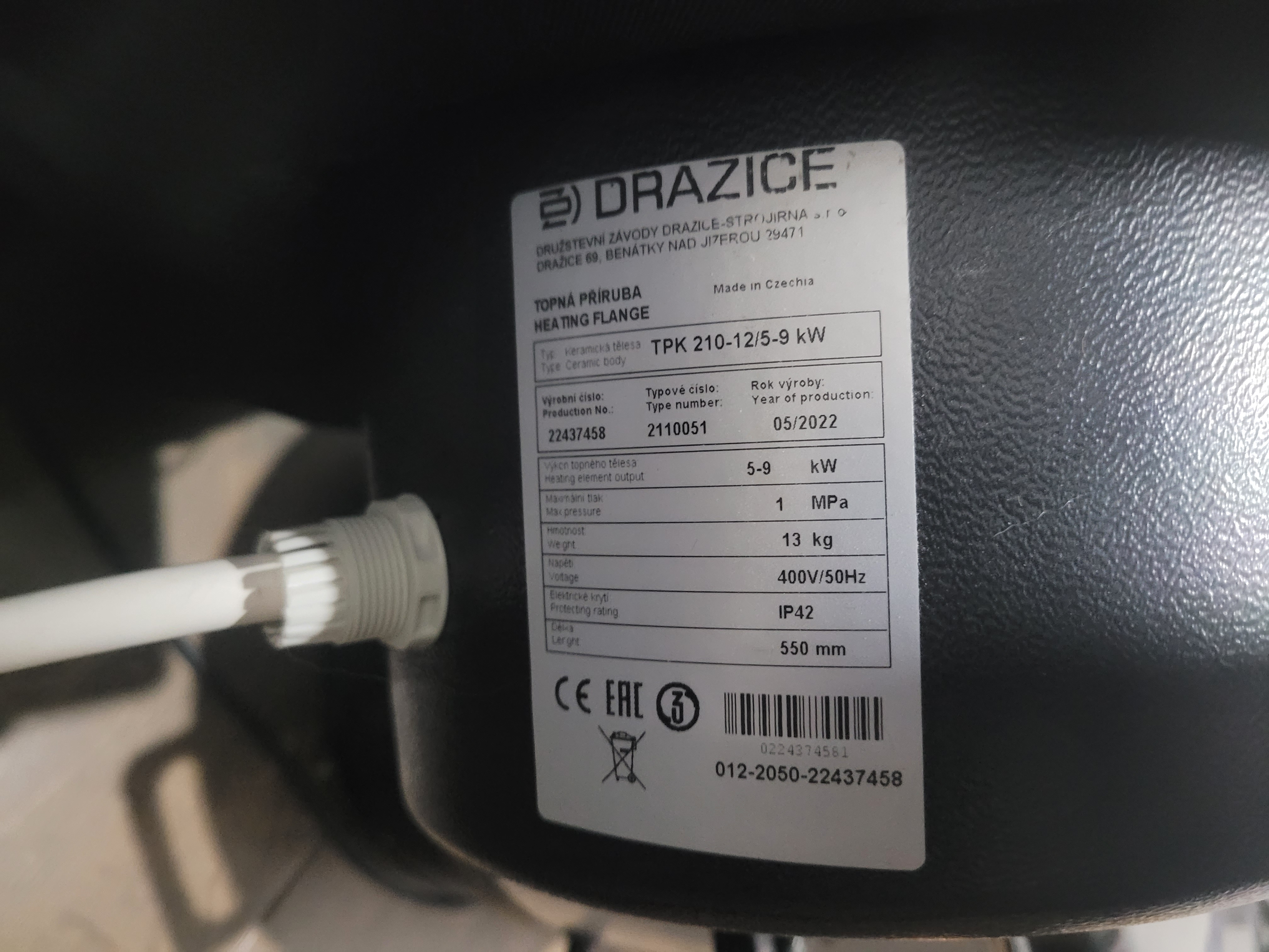

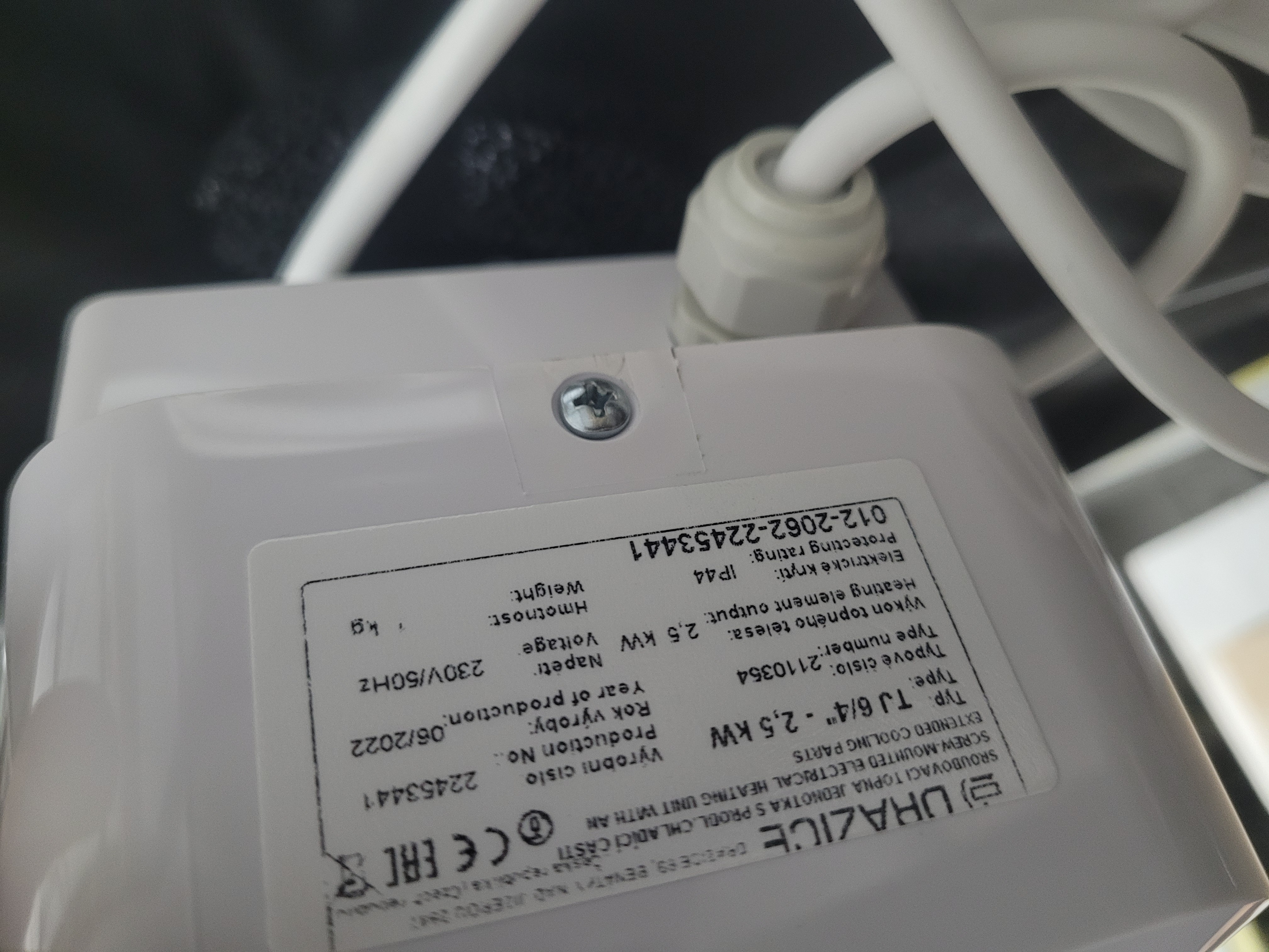

Aktuální stav akumulačka Dražice 1000l/ 140 vnoreny bojler. Osazena TPK 400V 5-9kw a TJ 2.5kw
V TPK odešla jedna spirala.
Ideovy stav zachovat 2 spiraly v tpk a jednu předělat 220V+ vlastni termostat + siton?
Nebo opravit spiralu 400V a vyuzivat TJ +siton?

Zkus použít hlavu, tj kde je umístěná TJ6/4" a kde TPK? Potom ti z toho vyjde jednoznačné řešení co má být na DS a co na solár. Pak můžem řešit další detaily. Fyziku neokecáš.
