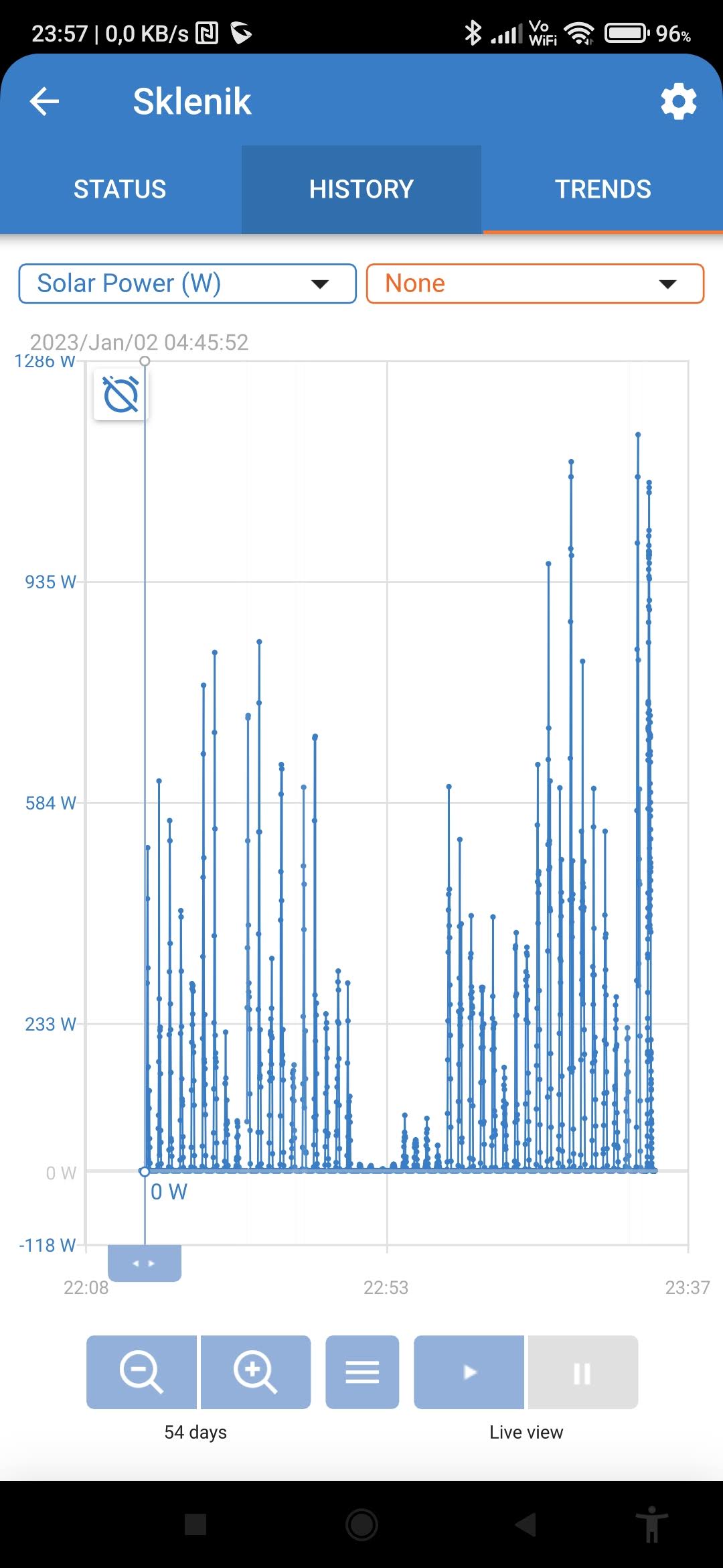

Každá kulička na čáře (když si ji přiblížíš) jsou uložená data. Samozřejmě nemusí se vše uložit, taky tam mám pár prázdných míst.
Samozřejmě netuším zda ta aplikace to někam neposílá a kolik dat si ten mppt pamatuje, ale nejsem nikde registrovaný nikde žádný účet od victronu.
Data od 2/jan/2023 do dneška, každý kopeček je jeden den.....

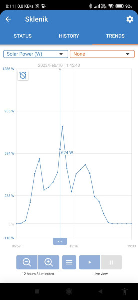

Data ze dne 10/feb/2023
