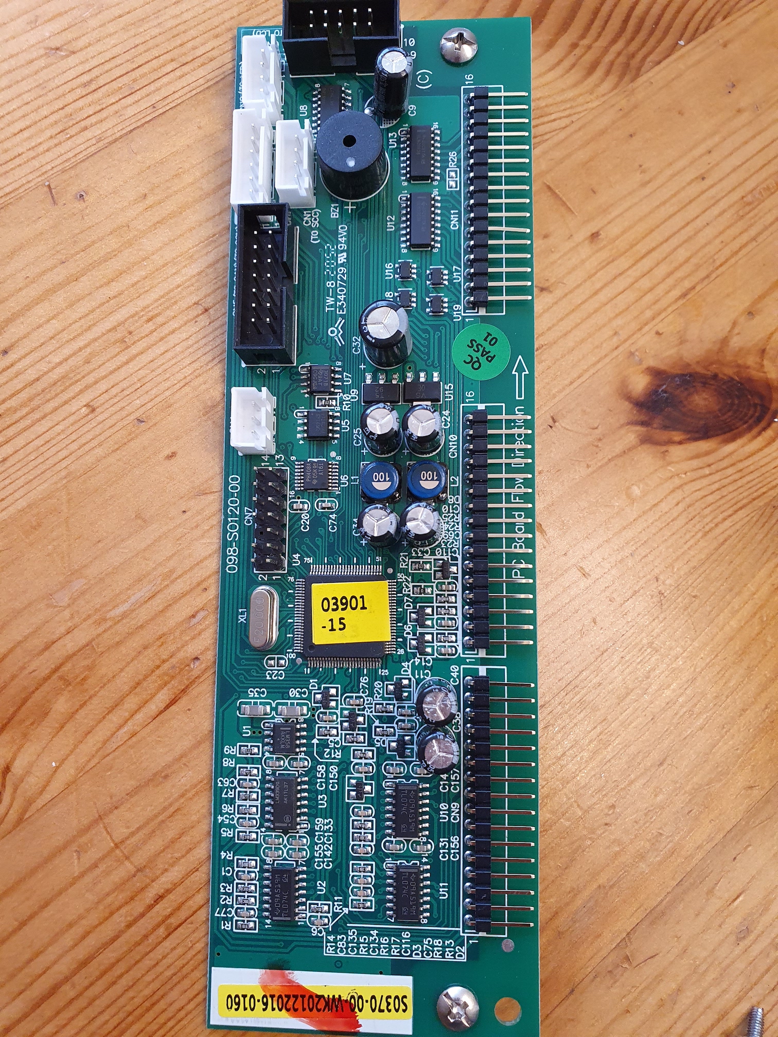

Jeste dodavam, ze ja mam verzi s barevnym dotykovym displayem a ty vsechny verze firmware jdou zobrazit v nejakem Infu. Na cipu je nejaka nalepka s verzi taky, ale to uz musis otevrit a asi to neni uplne 100% to co tam nekdo nalepil a nebo to mohlo spadnout.
Takto to vypada control board z nejake starsi verze (control boardy jsou stejne pres mraky ruznych verzi menicu, vyrobcu, typu):
Ten DSP procesor se da specialnim programovacem preprogramovat, nicmene byva tam hardwarova ochrana znemoznujici jiz dalsi prepis. Takze pokud ji vyrobce aktivoval, uz nelze dale preprogramovavat.
