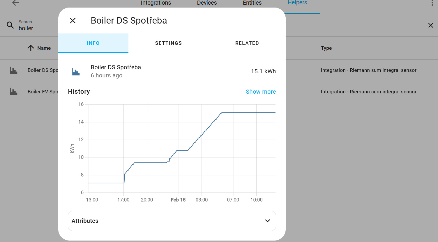

Alternativně pak třeba využít "integraci" "stavu ON". Integraci používám u levných smart switch s měřením výkonu, které nemají výpočet celkové spotřeby. Ode mě to nakonec bude fungovat, ale bude to jako drbat se pravou rukou za levým uchem.
Integrování příkonu k získání spotřeby

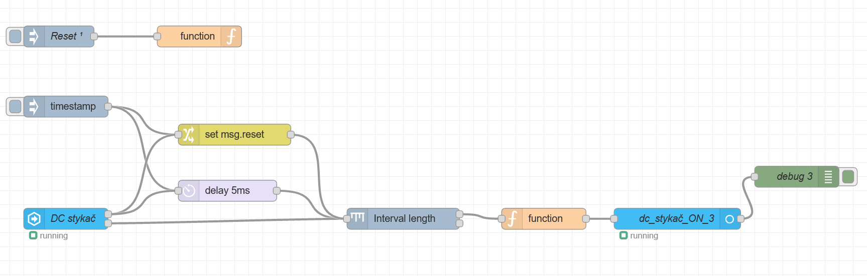

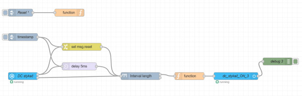

Nakonec to dopadlo takto:
Node-RED motohodiny
Node-RED motohodiny
1. Základ pro měření motohodin je v Node-RED

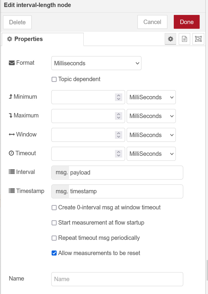

2. Node "Interval length" měří dobu, kdy je DC stykač zapnutý. Ty druhé dva vstupy jsou do něj proto aby neměřil dobu, kdy je DC stykač vypnutý. Proto je v jeho vlastnostech zaškrtnuto "Allow measurements to be reset"
Node Interval Length

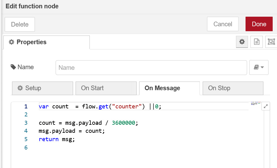

3. Interval pak jde do funkce, kterou mám jen k tomu, abych interval, který je v milisekundách, převedl na hodiny.
Funkce
Funkce

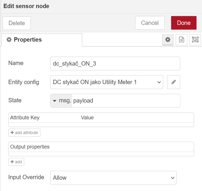

4. Pak to jde do senzoru, který jsem vytvořil přímo z Node-RED (předtím jsem si doinstaloval přes HACS itegraci Node-RED Companion https://github.com/zachowj/hass-node-red, která umožňuje vytvářet senzory pro HA přímo z Node-RED)
DC stykač ON jako utility meter

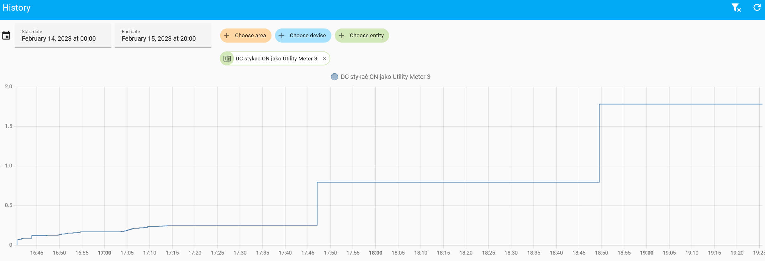

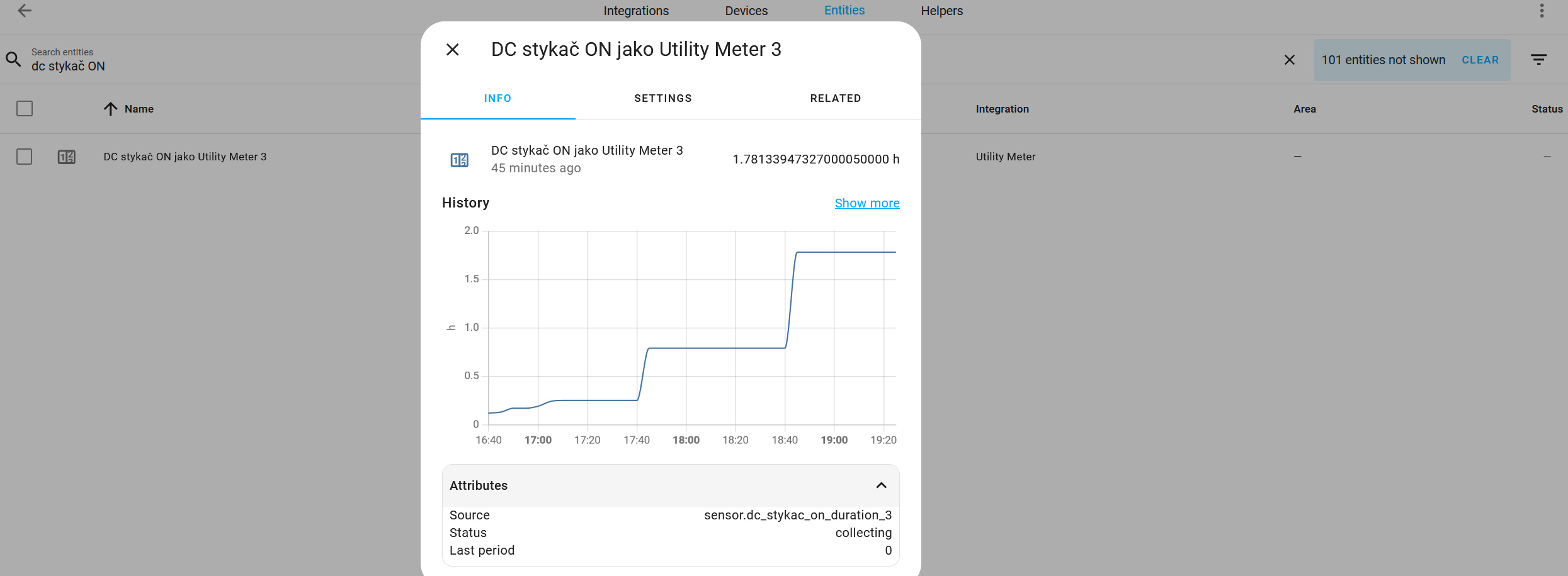

A výsledné motohodiny se pak zobrazují jako každá jiná entita v HA, kde jsem v integraci Utility Meter vytvořil nový senzor:
DC stykač ON jako Utility Meter
Záznam motohodin
Záznam motohodin
Určitě moc složitě, ale snad to funguje.
