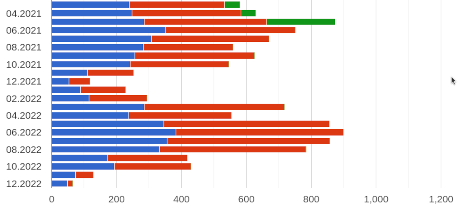

Ono najjednoduchsie ak maju baterky nejake napatie/ SOC,
tak to pomerat za 15 € ESP32 + ADS1115 a na zaklade toho zopnut stykac.
Ale ohladom TUV asi poradia ini.
Len ci tej energie bude naozaj dost, lebo spotreba domu sa casovo / mesacne /
nekryje s vyrobou FVE.
9500 Wp FVE vyrobi na AC strane rocne 8300 az 8600 kWh.
Este od toho treba odcitat spotrebu menicov 525 kWh, co je potom 7775 kWh.
A vyroba v mesiacoch bude / profilovo relativne / nie absolutne / lebo je to z mojej FVE /
. A jak pise kodl, nejake proporcie
a
napr. 25 kWh : 6500 Wp.
Pre 9500 Wp cca. 35 kWh baterku aby sa netrapila.
