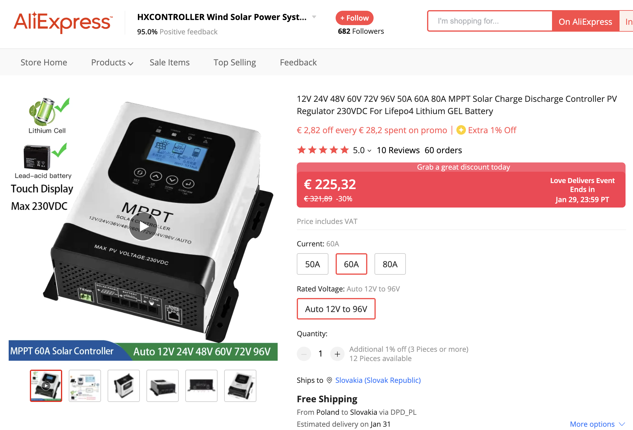

Chlapy to na fóre chválili, tak som to objednal, prišlo mi to za tri dni.
Je to kópia MakeSkyBlue za dobrú cenu.
https://www.aliexpress.com/item/1005003 ... 1802n5eQOZ
Keď to zapojím dám report.
P.S.: Teraz pozerám ty potrebuješ až do 250 V a to je len do 190 V.

- Lubik
- Příspěvky: 628
- Reputace:33
- Bydliště: Praha
- Lokalita:Praha
Re: Aký MPPT Regulátor na 4x540W panely Upv>200V
60 A dá, ale po chvíli začíná smrdět a tavit se svorky. 40A je v pohodě

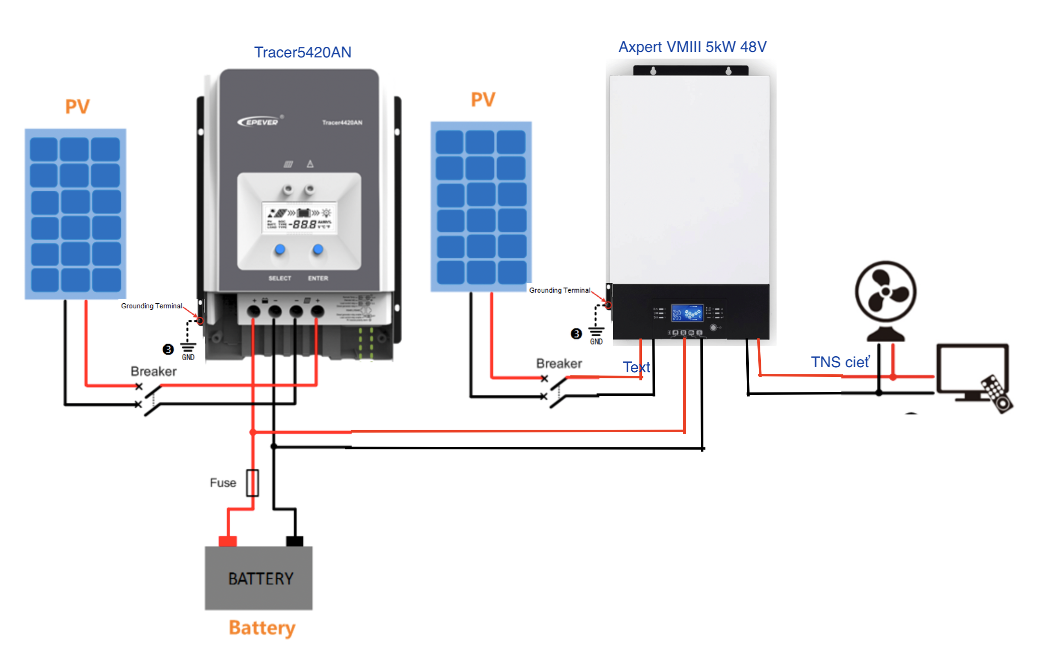

Po dlhsom case som sa opat vratil k myslienke rozsirenia.
Chcem pridat 2 stringy paralelne x 3 panely v serii - Longi 545W LR5-72HIH-545M. (Uoc = 49.5V, Isc = 13.85A)
1. Je mozne prepojit to podla obrazka? [img]prepojenieEpeverAxpert.png[/img]
2. Nehrozia nejake problemy so zemnenim?
3. Maju Epever Tracer 5420AN a Axpert VMIII izolovany vystup na bateriu? Pripadne odporucate nejaky iny MPPT menic?
4. Co by sa stalo ak by mal Axpert pripojeny aj vstup na distribucnu siet? Zatial ho prevadzkujem v ostrovnom rezime.
5. Ake DC istenie mam pouzit na FV panely (2x13.85A) 32A? - Aky typ DC poistkovych odpinacov odporucate?
6. Na co by som si mal dat este pozor?
Dakujem za kazdu dobru radu.
