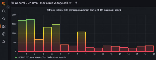

1. na jakém článku bývá najvětší napětí při dobíjení baterie
2. na jakém článku bývá najvětší napětí při vybíjení baterie

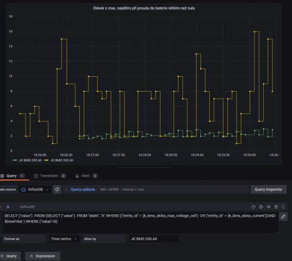

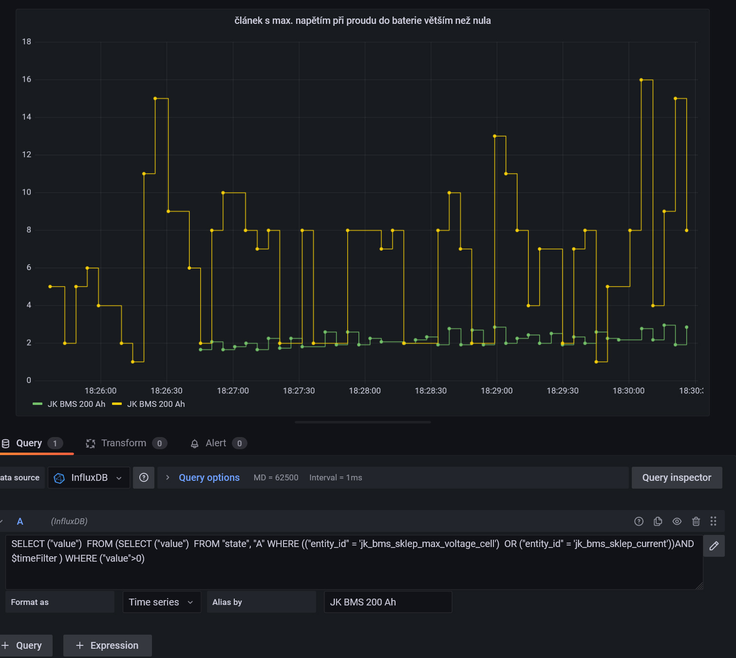

Zkouším jak ty dva dotazy zkombinovat a stále dostávám nesmysl. Vymázne mi to záporné proudy ale ne odpovídající čísla článků. A přitom chci něco tak jednoduchého jako vybrat čísla článků baterie, pro které je proud baterií kladný. Nakonec si udělám ostudu a budu muset zapojit dceru.
Kód: Vybrat vše
SELECT ("value") FROM (SELECT ("value") FROM "state", "A" WHERE (("entity_id" = 'jk_bms_sklep_max_voltage_cell') OR ("entity_id" = 'jk_bms_sklep_current'))AND $timeFilter ) WHERE ("value">0)_______________________________________________________________________

Sledovat napětí je moc jednoduché, z BMS jde řada dat, tak třeba se dají zpracovat, aby se s předstihem detekovalo něco podezřelého.
1. BMS údaj o článku s maximálním a článku s minimálním napětí využívá k přelévání náboje.
2. Pokud bude některý článek vyžadovat častěji náboj doplňovat, asi má vyšší samovybíjení, což nemusí vadit, pokud se bude v čase chovat stejně.
3. Pokud ale té energie na vybalancování začne vyžadovat víc a víc, měl bych zpozornět. A to mi jenom sledování napětí neřekne, protože balancery to zpočátku téměř vyrovnají.

|> aggregateWindow(every: 5s, fn: first)
|> keep(columns: ["_value", "_time"])
//|> yield(name: "Balance")
// Do tabulky Current si uložím jaký proud tekl celou baterií
Current = from(bucket: "ha2/autogen")
|> range(start: v.timeRangeStart, stop: v.timeRangeStop)
|> filter(fn: (r) => r["_measurement"] == "A")
|> filter(fn: (r) => r["_field"] == "value")
|> filter(fn: (r) => r["domain"] == "sensor")
|> filter(fn: (r) => r["entity_id"] == "jk_bms_sklep_current")
|> aggregateWindow(every: 5s, fn: distinct, createEmpty: true)
//|> yield(name: "Current")
C = join(tables: {ClanekMin: ClanekMin, ClanekMax: ClanekMax }, on: ["_time"])
// Ve funkci reduce si zavedu akumulátory C01 - C16, do kterých si ukládám, kolikrát je na daném článku
// ve sloupci _value_ClanekMin naměřeno minimální napětí
// Spočítá, kolikrát je v dané tabulce článek daného čísla 1-16
|> reduce(fn: (r, accumulator) => ({
C01: accumulator.C01 + int(v: (r._value_ClanekMin == 1)),
C02: accumulator.C02 + int(v: (r._value_ClanekMin == 2)),
C03: accumulator.C03 + int(v: (r._value_ClanekMin == 3)),
C04: accumulator.C04 + int(v: (r._value_ClanekMin == 4)),
C05: accumulator.C05 + int(v: (r._value_ClanekMin == 5)),
C06: accumulator.C06 + int(v: (r._value_ClanekMin == 6)),
C07: accumulator.C07 + int(v: (r._value_ClanekMin == 7)),
C08: accumulator.C08 + int(v: (r._value_ClanekMin == 8)),
C09: accumulator.C09 + int(v: (r._value_ClanekMin == 9)),
C10: accumulator.C10 + int(v: (r._value_ClanekMin == 10)),
C11: accumulator.C11 + int(v: (r._value_ClanekMin == 11)),
C12: accumulator.C12 + int(v: (r._value_ClanekMin == 12)),
C13: accumulator.C13 + int(v: (r._value_ClanekMin == 13)),
C14: accumulator.C14 + int(v: (r._value_ClanekMin == 14)),
C15: accumulator.C15 + int(v: (r._value_ClanekMin == 15)),
C16: accumulator.C16 + int(v: (r._value_ClanekMin == 16)),
identity: {C01: 0, C02: 0, C03: 0, C04: 0, C05: 0, C06: 0, C07: 0, C08: 0, C09: 0, C10: 0, C11: 0, C12: 0, C13: 0, C14: 0, C15: 0, C16: 0})
|> yield(name: "Články s minimálním napětím")
// Tím jsem získal první zajímavý výsledek - tabulku s tím, kolikrát bylo na každém článku naměřeno minimální napětí.
// Dále by mě zajímalo, na kterém článku bylo naměřeno minimální napětí při vybíjení baterie (proud je menší než nula)
// Vytvořím si tabulku s články + proudem baterií
C1 = join(tables: {ClanekMin: ClanekMin, ClanekMax: ClanekMax }, on: ["_time"])
CBC1 = join(tables: {Clanek: C1, Current: Current}, on: ["_time"])
//|> yield(name: "CBC1")
// vyberu záznamy s vybíjením baterie (proud <0)
|> filter(fn: (r) => r._value < 0)
// Spočítá, kolikrát je v dané tabulce článek daného čísla 1-16 při vybíjení baterie
|> yield(name: "Články s minimálním napětím při vybíjení baterie")
// A získal jsem tabulku s tím, jak často bylo na některém článku minimální napětí když se baterie vybíjela
// Do třetice by mě zajímalo, na jakých článcích je minimální napětí při nabíjení baterie - proud > 0
CBC2 = join(tables: {Clanek: C1, Current: Current}, on: ["_time"])
//|> yield(name: "CBC2")
// vyberu záznamy s nabíjenímm baterie (proud > 0)
|> filter(fn: (r) => r._value > 0)
// Spočítá, kolikrát je v dané tabulce článek daného čísla 1-16 při nabíjení baterie
|> yield(name: "Články s minimálním napětím při nabíjení baterie")
// Tím jsem získal třetí zajímavý výsledek - kde je nejnižší napětí, když se baterie nabíjí
// obdobně mohu získat řadu dalšách dat třeba o článcích s max. napětím, popřípadě s přeléváním energie při balancování
