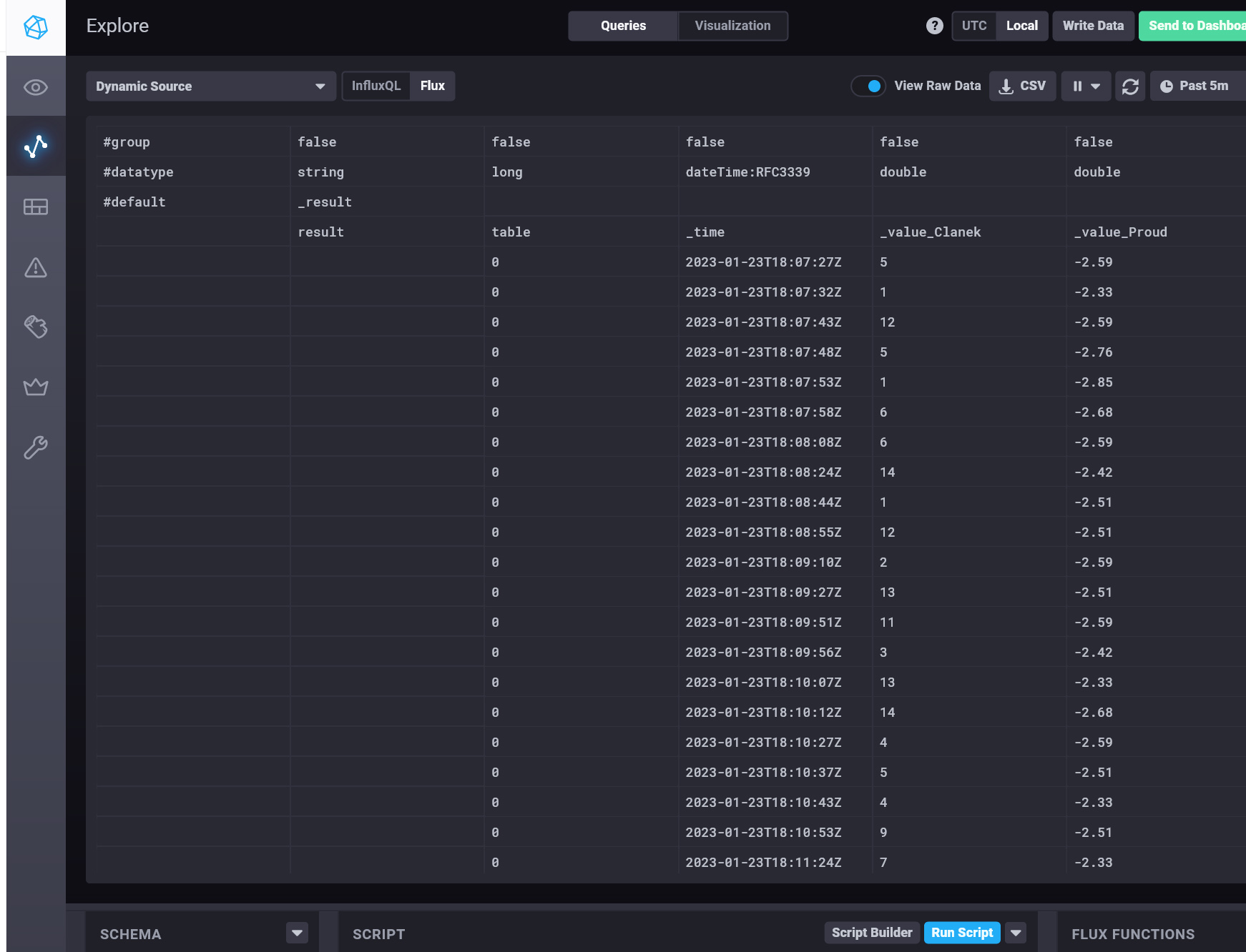

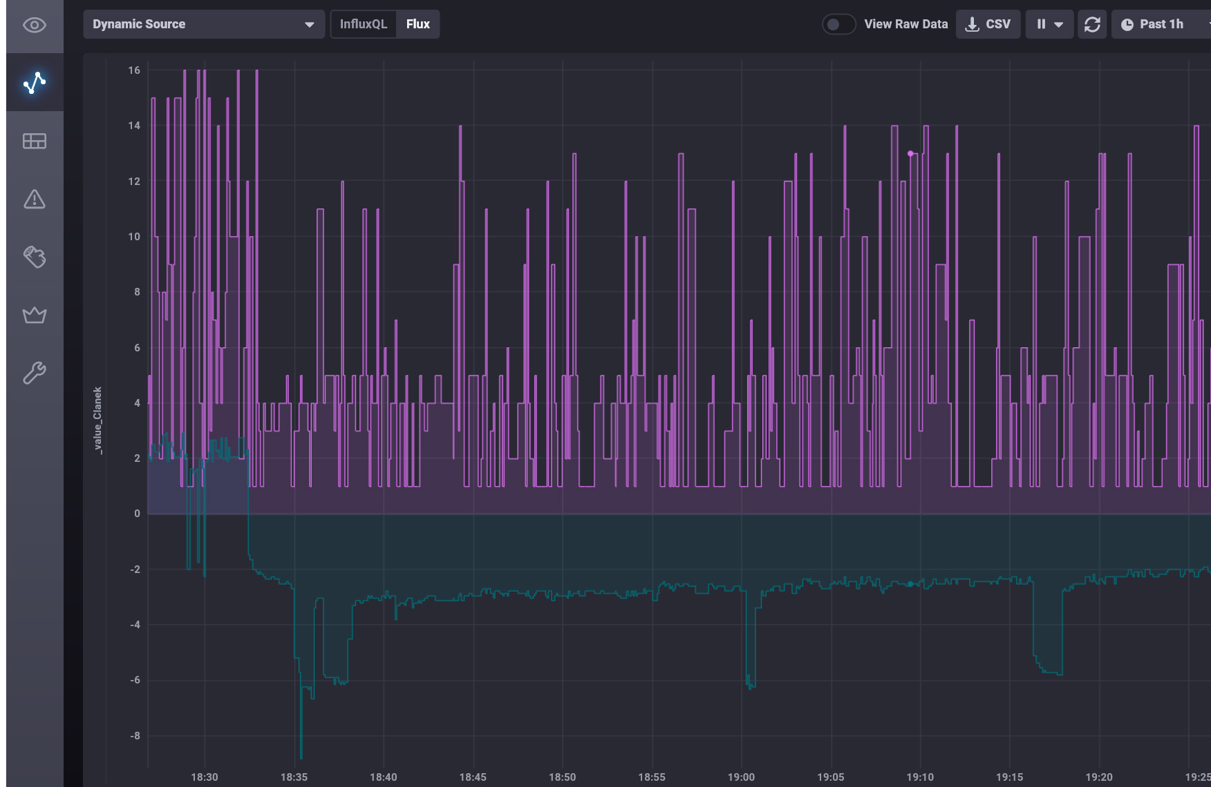

Díky za nakopnutí abych zkusil script. Zas jsem o něco chytřejší. Skripty se teda píší ve flux, který je minimálně u mě přístupný v influxDB.
Číslo článku baterie je v jiném měření, než proud baterie a pomocí skriptu je mám už uloženy v jedné tabulce.
Spojení dvou měření do jednoho:
Teď to ještě rozdělit na dvě tabulky, jednu s kladným proudem a druhou se záporným a snad by to mělo být ono.
Malý krůček pro lidstvo, ale velký krok pro člověka. Nebo naopak?
Kód: Vybrat vše
Proud = from(bucket: "ha2/autogen")
|> range(start: v.timeRangeStart, stop: v.timeRangeStop)
|> filter(fn: (r) => r["_measurement"] == "A")
|> filter(fn: (r) => r["_field"] == "value")
|> filter(fn: (r) => r["domain"] == "sensor")
|> filter(fn: (r) => r["entity_id"] == "jk_bms_sklep_current")
|> fill(column: "_value", usePrevious: true)
|> aggregateWindow(every: 1s, fn: distinct)
|> keep(columns: ["_value", "_time"])
Clanek = from(bucket: "ha2/autogen")
|> filter(fn: (r) => r["_measurement"] == "state")
|> filter(fn: (r) => r["entity_id"] == "jk_bms_sklep_max_voltage_cell")
Proud_Clanek = join(tables: {Proud: Proud, Clanek: Clanek}, on: ["_time"])
|> fill(column: "_value_Proud", usePrevious: true)
|>fill(column: "_value_Clanek", usePrevious: true)
|> yield()

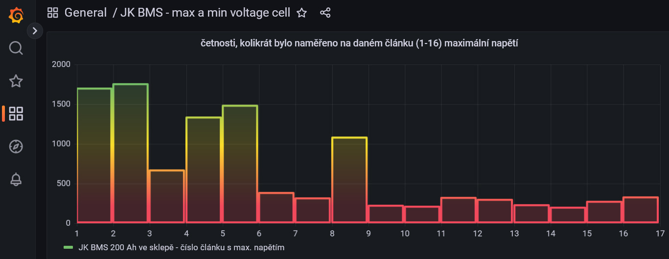

C = join(tables: {ClanekMin: ClanekMin, ClanekMax: ClanekMax }, on: ["_time"])
// Ve funkci reduce si zavedu akumulátory C01 - C16, do kterých si ukládám, kolikrát je na daném článku
// ve sloupci _value_ClanekMin naměřeno minimální napětí
// Spočítá, kolikrát je v dané tabulce článek daného čísla 1-16
|> reduce(fn: (r, accumulator) => ({
C01: accumulator.C01 + int(v: (r._value_ClanekMin == 1)),
C02: accumulator.C02 + int(v: (r._value_ClanekMin == 2)),
C03: accumulator.C03 + int(v: (r._value_ClanekMin == 3)),
C04: accumulator.C04 + int(v: (r._value_ClanekMin == 4)),
C05: accumulator.C05 + int(v: (r._value_ClanekMin == 5)),
C06: accumulator.C06 + int(v: (r._value_ClanekMin == 6)),
C07: accumulator.C07 + int(v: (r._value_ClanekMin == 7)),
C08: accumulator.C08 + int(v: (r._value_ClanekMin == 8)),
C09: accumulator.C09 + int(v: (r._value_ClanekMin == 9)),
C10: accumulator.C10 + int(v: (r._value_ClanekMin == 10)),
C11: accumulator.C11 + int(v: (r._value_ClanekMin == 11)),
C12: accumulator.C12 + int(v: (r._value_ClanekMin == 12)),
C13: accumulator.C13 + int(v: (r._value_ClanekMin == 13)),
C14: accumulator.C14 + int(v: (r._value_ClanekMin == 14)),
C15: accumulator.C15 + int(v: (r._value_ClanekMin == 15)),
C16: accumulator.C16 + int(v: (r._value_ClanekMin == 16)),
identity: {C01: 0, C02: 0, C03: 0, C04: 0, C05: 0, C06: 0, C07: 0, C08: 0, C09: 0, C10: 0, C11: 0, C12: 0, C13: 0, C14: 0, C15: 0, C16: 0})
|> yield(name: "Články s minimálním napětím")

// Vytvořím si tabulku s články + proudem baterií
C1 = join(tables: {ClanekMin: ClanekMin, ClanekMax: ClanekMax }, on: ["_time"])
CBC1 = join(tables: {Clanek: C1, Current: Current}, on: ["_time"])
//|> yield(name: "CBC1")
// vyberu záznamy s vybíjením baterie (proud <0)
|> filter(fn: (r) => r._value < 0)
// Spočítá, kolikrát je v dané tabulce článek daného čísla 1-16 při vybíjení baterie
|> yield(name: "Články s minimálním napětím při vybíjení baterie")
// A získal jsem tabulku s tím, jak často bylo na některém článku minimální napětí když se baterie vybíjela
// Do třetice by mě zajímalo, na jakých článcích je minimální napětí při nabíjení baterie - proud > 0
CBC2 = join(tables: {Clanek: C1, Current: Current}, on: ["_time"])
//|> yield(name: "CBC2")
// vyberu záznamy s nabíjenímm baterie (proud > 0)
|> filter(fn: (r) => r._value > 0)
// Spočítá, kolikrát je v dané tabulce článek daného čísla 1-16 při nabíjení baterie
|> yield(name: "Články s minimálním napětím při nabíjení baterie")
// Tím jsem získal třetí zajímavý výsledek - kde je nejnižší napětí, když se baterie nabíjí
// obdobně mohu získat řadu dalšách dat třeba o článcích s max. napětím, popřípadě s přeléváním energie při balancování
