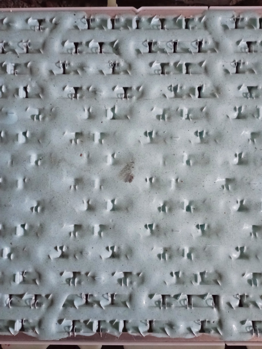

Hřebenové sběrnice jsou vylisované z tenkého hliníkového plechu a pro každou řadu má sběrnice jiný tvar, což je vidět hlavně na těch klikatých částech. Na fotce stažené z Youtube (podobná baterie Modelu Y) je vidět částečně odstraněná krycí hmota. Kdybyste se nemohli dopočítat propojek, je to tím, že na střed článků (+) vede vždy jen jedna propojka, ale některé články mají zapojený okraj (-) na dvou protilehlých stranách. Svislá klikatá část je na některých místech hodně úzká, ale to nevadí, protože proud mezi bloky prochází hlavně přímými úseky a svislá část vyrovnává jen místa, kde jsou zapojeny 4 články v řadě.
Propojky mezi článkem a sběrnicí zároveň fungují jako pojistka, takže kdyby se nějaký článek odporoučel, jedna z jeho propojek se přetaví a celý blok může (s mírně nižší kapacitou) pracovat dál.

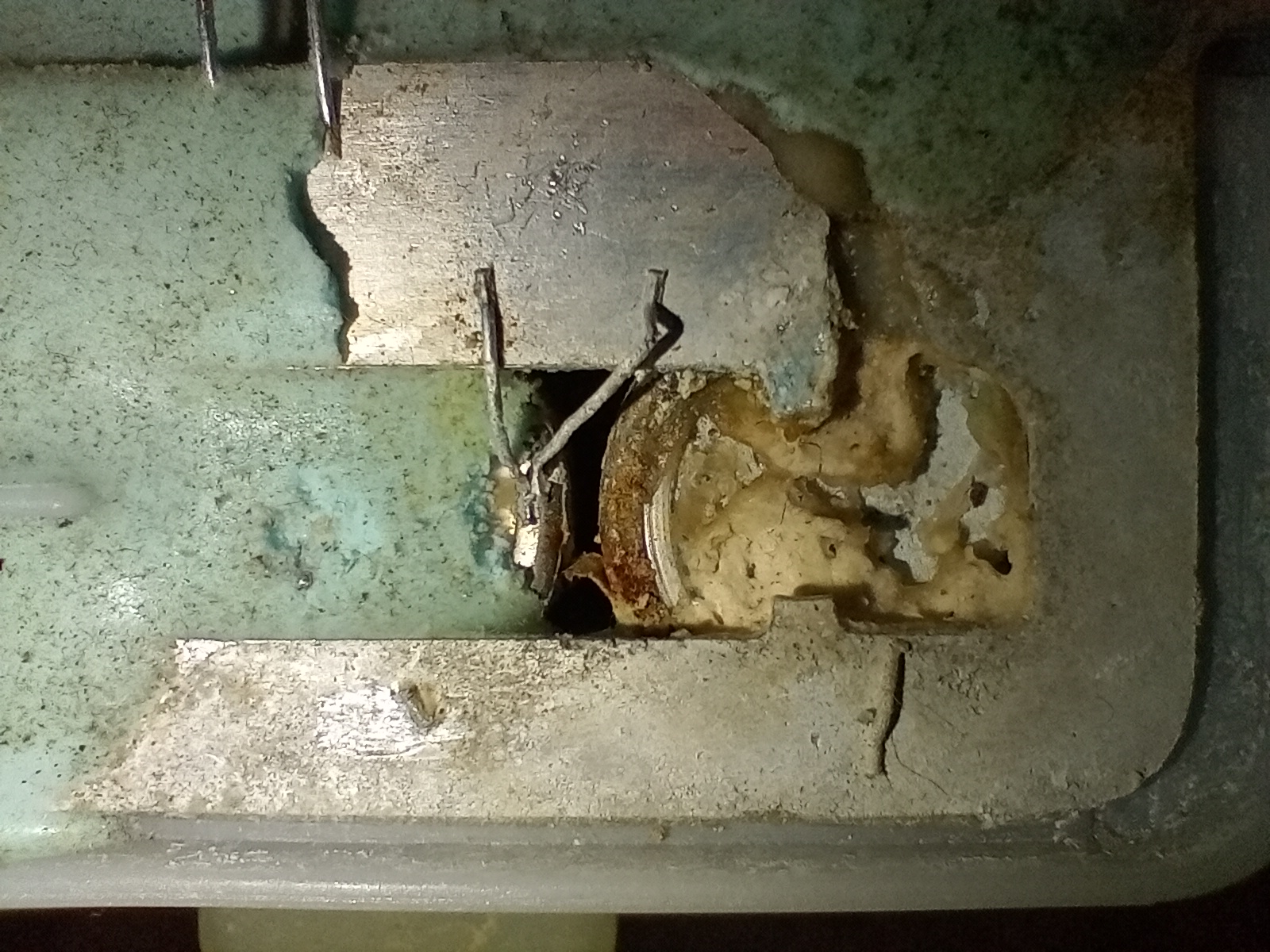

- Příspěvky: 7073
- Reputace:685
Re: Baterie z Tesla Model 3
Dotaz pro bastlíře.
1)Dá se vadný článek vyjmout a nahradit novým???
2)To jsou baterie z bouračky nebo už nevyhovuje kapacita???

To jde vidět na fotce výše. Zbytek rozvedu (zítra).
- Dagus
- Příspěvky: 2246
- Reputace:242
Tohle vyrábí stroj? Přijde mi to hodně halabala

Baterie Modelu 3 je dělaná tak, aby dlouho vydržela, byla co nejlevnější, dala se vyrábět strojně a byla lehká. Takže na dotaz, zda se dá vadný článek vyjmout nahradit, musím odpovědět, že velmi nesnadno. Na fotce výše je vidět, co s baterkou udělali, aby články postupně od kraje odstranili. V Modelu S byla baterie rozdělena na 16 modulů, Model 3 má při podobné kapacitě 4 moduly, takže jsou mnohem větší, ale s opravou se nepočítá. Zřejmě to není za běžných podmínek potřeba, protože jsou spolehlivé. Každé dvě řady článků jsou proloženy zvlněným plochým chladicím potrubím a články jsou k němu přilepeny tvrdým polymerem. Tak je dosaženo tuhosti baterie a dobrého chlazení každého článku (to ve FVE neoceníme).
Ano, baterka pochází z bouračky, při které nebyla baterie mechanicky poškozena, ale zatekla do ní chladicí glykolová směs a zkratovala několik málo článků na okrajích (viz foto jednoho). Na fotce je vidět, že se propojka kladného pólu přetavila a ochránila tak další články, a také z článku přetlakovým ventilem vytekla část elektrolytu, takže se článek neroztrhl. Zápornou propojku jsem ohnul k sousednímu článku, který asi při manipulaci přišel o kladnou propojku, ale napětí na něm drží, zdá se.
Pokud se propojky zdají být udělané halabala, tak asi myslíš ty na modelu Y, kde dostaly zabrat při odstraňování krycí hmoty - bylo záměrem baterku rozebrat. Jinak mi přijdou úhledné - na mínusech jsou rovně, na plusech šikmo.

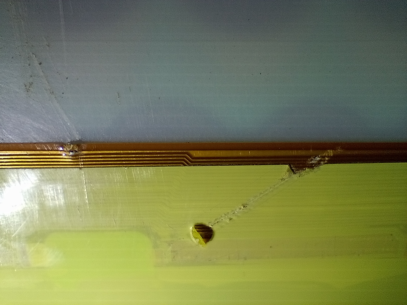

Záhy jsem zjistil, že kromě tří vadných bloků, které jsem postupně začal nabíjet, klesá napětí na dalším z bloků. Dva dny mi trvalo, než jsem zjistil, o co jde. Dosud jsem vám dával fotky „spodní“ strany modulů. Ano, ta část s tisíci propojek je v autě namontována směrem dolů a modul tak leží na postranních výstupcích. Na „horní“ straně je totiž vysokonapěťový konektor, BMS a ohebný plošný spoj, který měří napětí jednotlivých článků. A na ty je třeba dát pozor, když z ní uděláme dolní stranu.

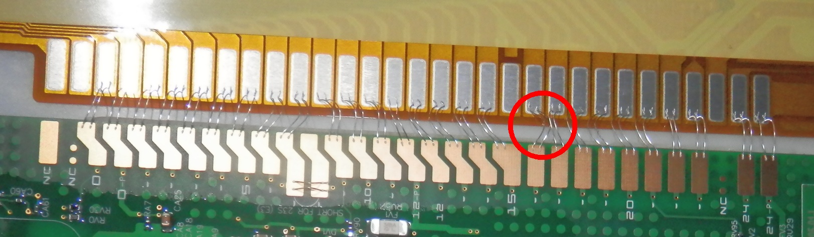

Níže na fotce je vidět propojky, které vedou mezi ohebným plošným spojem a hlavní deskou BMS. Dvě z nich se dotýkají a zkratují příslušný blok. Dá se to snadno vrátit, ale je to choulostivé místo, na které je třeba dbát při přenášení této stokilové cihly (i propojky na horní straně hrozí poškozením při manipulaci). Zároveň je to místo, kde se nejlépe dá měřit napětí na jednotlivých článcích multimetrem. Jde to i na horní straně s propojkami, ale ne tak snadno.
Pozor, mezi nejkrajnějšími ploškami je 100 V DC.

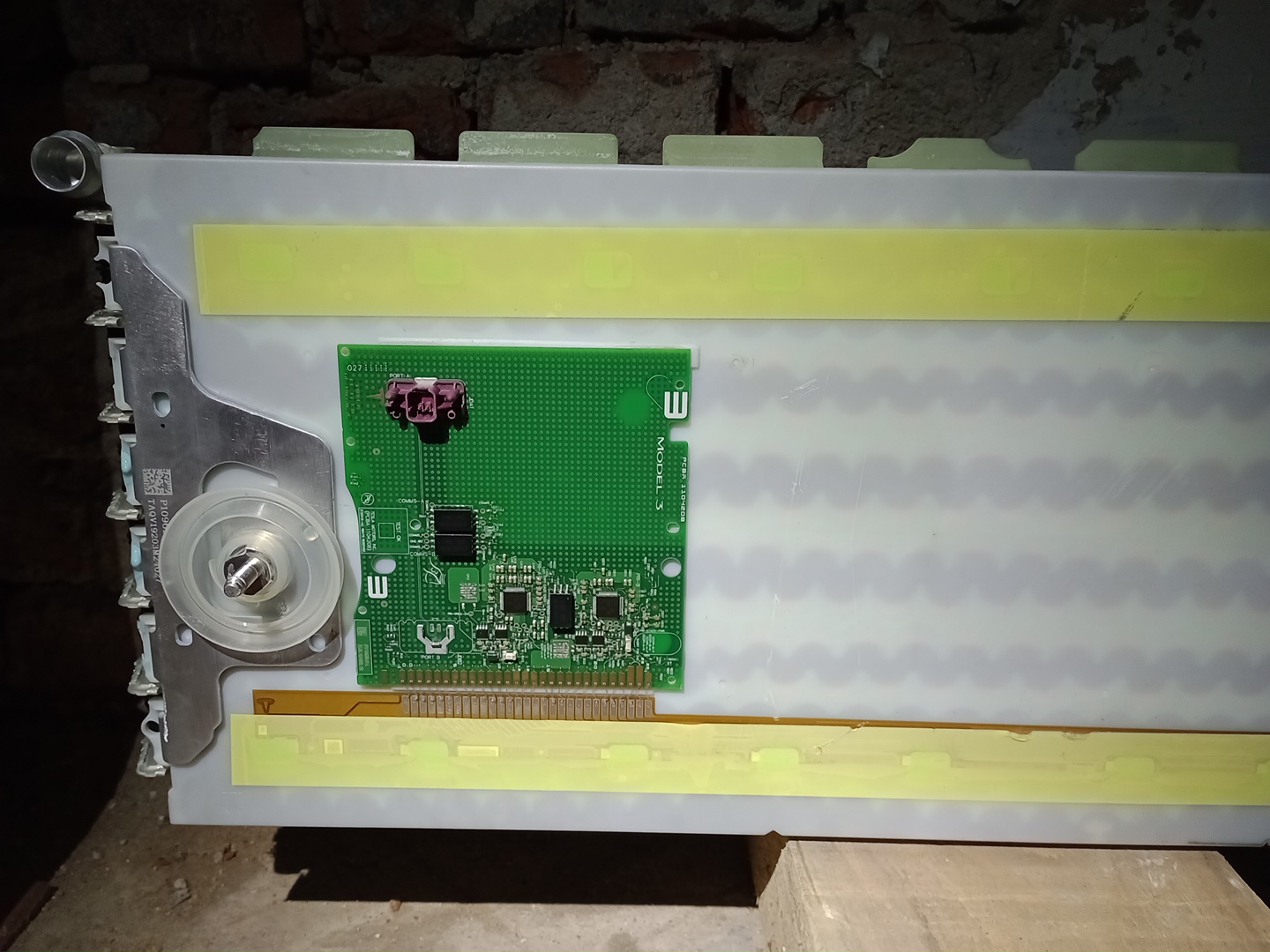

Taky jsem zmínil ohebný plošný spoj BMS. Ten je z velké části překryt žlutou lepicí páskou, ale při velké hmotnosti modulu se mi přesto stalo, že jsem jej poškrábal - zatím snad bez následků. Takže při manipulaci s modulem je třeba dát si pozor na tento ohebný plošný spoj, na BMS a jeho propojky, a také na hlavní pól baterie, který z ní trčí. Moduly mám zatím položené na trámech tak, aby neležely na BMS, která je na okraji modulu (viz úvodní foto).
