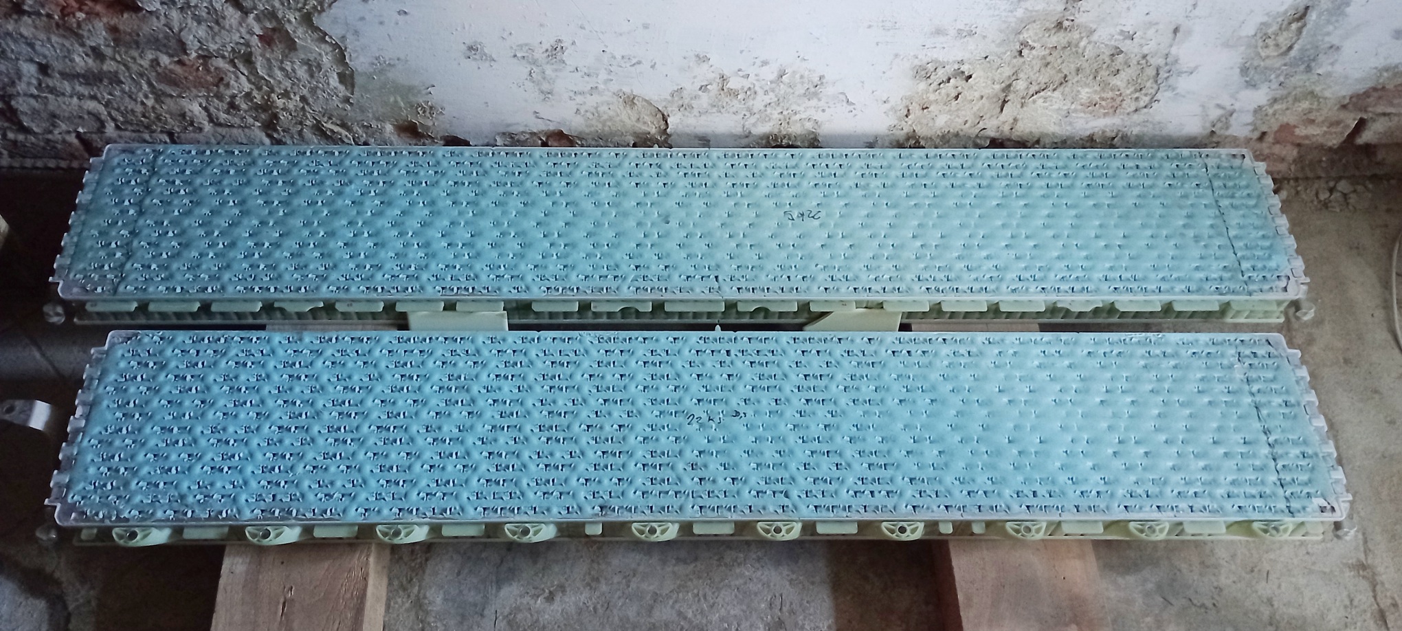

Napřed uvedu základní údaje k těmto modulům. Plně nabitá baterie tohoto elektromobilu má přibližně 400 V a je rozdělena do čtyř sériově zapojených modulů, každý má přibližně 100 V.
Použité lithiové články mají rozměr 2170 (tedy průměr 21 mm a délku 70 mm) a kapacitu 5 Ah. V jednom bloku je spojeno 46 těchto článků paralelně, tedy celkem má jeden blok 230 Ah. Dva moduly mají zapojeno 23 těchto bloků sériově (23S) a dva moduly jich mají 25 (25S). Pokud budeme uvažovat napětí 3,7 V na článek (blok), pak kapacita menších modulů 23S je 19,6 kWh a kapacita větších 25S je 21,3 kWh.
Na fotce níže jsou vidět dva celé bloky oddělené od sousedních klikatou svislou čárou. U předchozích modelů S a X jsou články umístěné kladným pólem střídavě nahoru a dolů. U Modelu 3 použila Tesla kvůli zjednodušení výroby jiné rozložení, kdy všechny články míří stejným směrem. Propojení článků je tak provedeno pouze na jedné straně a propojení je zalito měkkou nevodivou polymerní hmotou. Ta však propojky zcela nezakrývá a na mnoha místech tak jsou články i propojky zřetelně vidět. Můžete si všimnout, že blok má v řadě 3 nebo 4 články a těchto řad je 14. Zapojení každé řady se střídá a buď jsou středy článků (+) propojeny nahoru a okraje (-) dolů, nebo naopak. Z článků tak vedou propojky na hřebenové sběrnice (svislá klikatá a vodorovná přímá čára), které je sériově propojují se sousedním blokem.

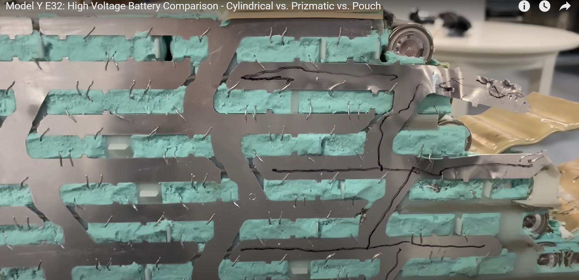

Hřebenové sběrnice jsou vylisované z tenkého hliníkového plechu a pro každou řadu má sběrnice jiný tvar, což je vidět hlavně na těch klikatých částech. Na fotce stažené z Youtube (podobná baterie Modelu Y) je vidět částečně odstraněná krycí hmota. Kdybyste se nemohli dopočítat propojek, je to tím, že na střed článků (+) vede vždy jen jedna propojka, ale některé články mají zapojený okraj (-) na dvou protilehlých stranách. Svislá klikatá část je na některých místech hodně úzká, ale to nevadí, protože proud mezi bloky prochází hlavně přímými úseky a svislá část vyrovnává jen místa, kde jsou zapojeny 4 články v řadě.
Propojky mezi článkem a sběrnicí zároveň fungují jako pojistka, takže kdyby se nějaký článek odporoučel, jedna z jeho propojek se přetaví a celý blok může (s mírně nižší kapacitou) pracovat dál.

To jde vidět na fotce výše. Zbytek rozvedu (zítra).

Tohle vyrábí stroj? Přijde mi to hodně halabala

Re: Baterie z Tesla Model 3
Baterie Modelu 3 je dělaná tak, aby dlouho vydržela, byla co nejlevnější, dala se vyrábět strojně a byla lehká. Takže na dotaz, zda se dá vadný článek vyjmout nahradit, musím odpovědět, že velmi nesnadno. Na fotce výše je vidět, co s baterkou udělali, aby články postupně od kraje odstranili. V Modelu S byla baterie rozdělena na 16 modulů, Model 3 má při podobné kapacitě 4 moduly, takže jsou mnohem větší, ale s opravou se nepočítá. Zřejmě to není za běžných podmínek potřeba, protože jsou spolehlivé. Každé dvě řady článků jsou proloženy zvlněným plochým chladicím potrubím a články jsou k němu přilepeny tvrdým polymerem. Tak je dosaženo tuhosti baterie a dobrého chlazení každého článku (to ve FVE neoceníme).
Ano, baterka pochází z bouračky, při které nebyla baterie mechanicky poškozena, ale zatekla do ní chladicí glykolová směs a zkratovala několik málo článků na okrajích (viz foto jednoho). Na fotce je vidět, že se propojka kladného pólu přetavila a ochránila tak další články, a také z článku přetlakovým ventilem vytekla část elektrolytu, takže se článek neroztrhl. Zápornou propojku jsem ohnul k sousednímu článku, který asi při manipulaci přišel o kladnou propojku, ale napětí na něm drží, zdá se.
Pokud se propojky zdají být udělané halabala, tak asi myslíš ty na modelu Y, kde dostaly zabrat při odstraňování krycí hmoty - bylo záměrem baterku rozebrat. Jinak mi přijdou úhledné - na mínusech jsou rovně, na plusech šikmo.
Moduly mají rozměr přibližně 190x33x8 cm a hmotnost kolem 100 kg.
Celá čtyřmodulová baterie i s obalem má 480 kg.
