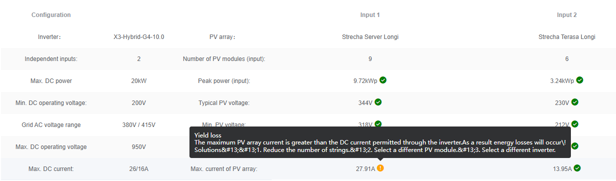

1. Konfigurator Solax-u mi hlasi prekroceny max. current na MPPT1, vypocitali tam 27.91A a datasheet ma uvedene 26/16A pre max. current a 30/20 pre max. short circuit current. Parametre panalov v konfiguratore sedia presne. Tie prudy sa pri tom MPPT1 a dvoch stringoch len nasobia, ze? Teda max. current by mal byt 12.97 * 2 = 25.94A resp. pre short circuit je to 13.85 * 2 = 27.7A co v oboch pripadoch je ok, alebo to ratam zle?

1. ten proud na štítku panelu je pro jeho teplotu 25°C. Pro vyšší teplotu se MPP bod posune nad maximální proudovou hodnotu střídače a tak nebude využit maximální výkon panelů. Otázka je jestli to bude vadit, když to bude zřejmě hlavně v době přebytků.

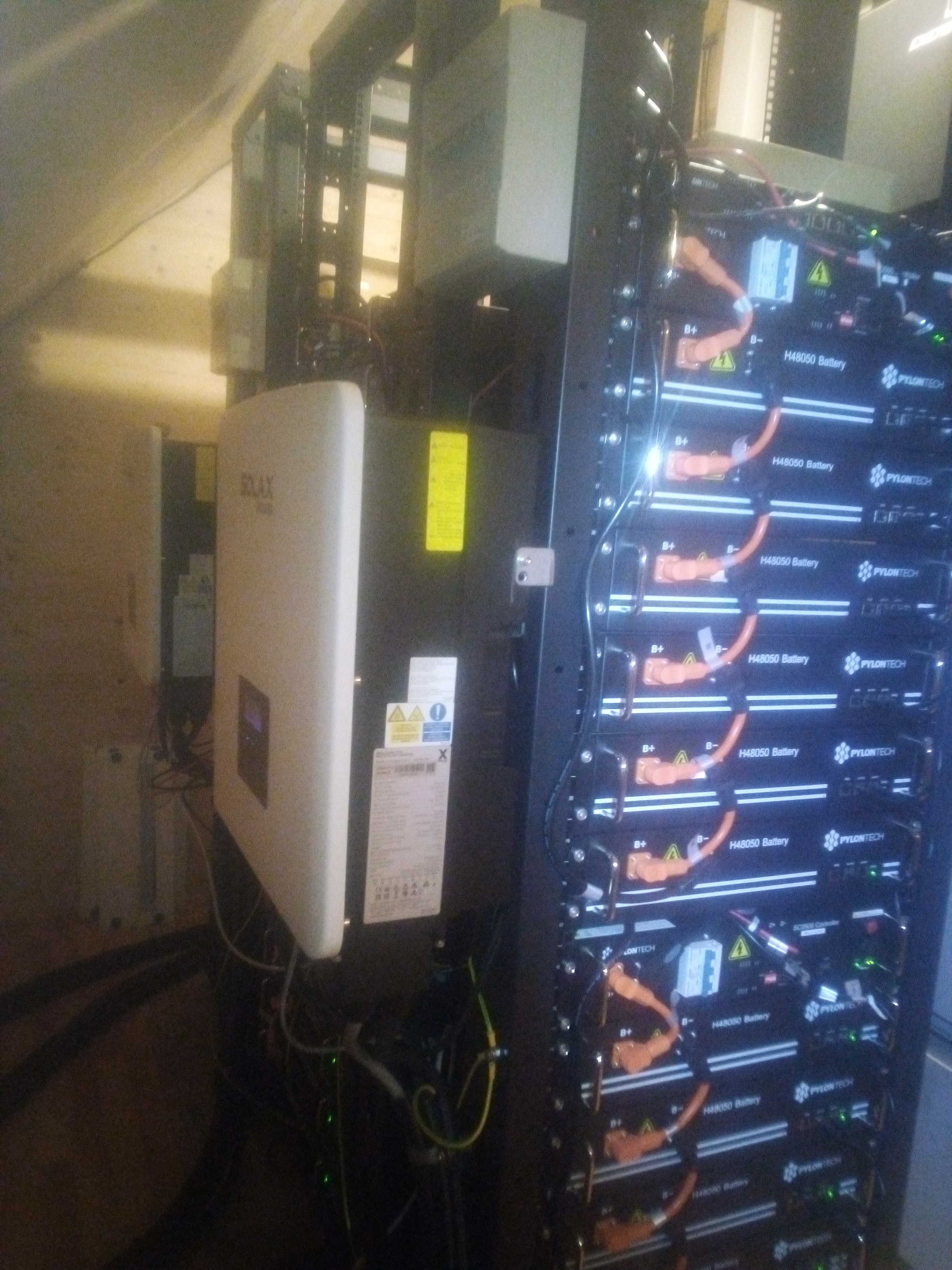

4. 3f. Solax G4 funguje s PYLONTECH BMS SC1000A-100S od 4 do 9 kusů H48050 i bez MBMS.
Například: ostrov 32kW v panelech, 2 x Solax 3f. 15kW G4 paraleleně, 36 x Pylontech H48050 = 86,4kWh Pozor na chybu ve firmware BMS Pylontech, musí se aktualizovat.

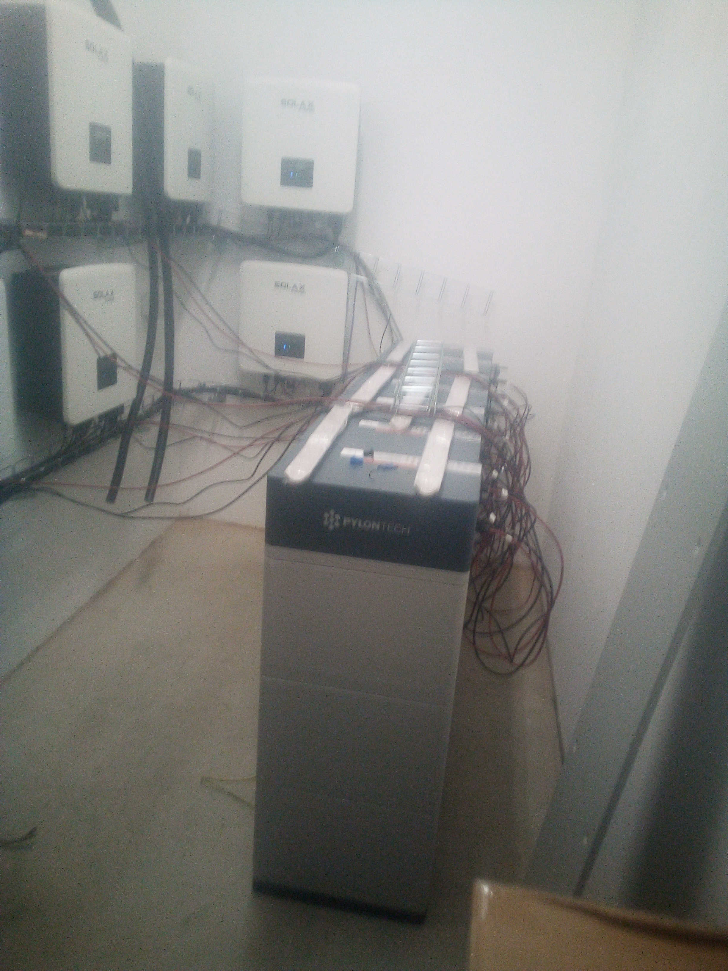

Pylontech H2 fungují pouze 3 kusy s 3f. Solaxem G4, jiný počet střídač nebere.
Test 99,9kW v panelech 7 x Solax G4 15kW paralelně + 21 x Pylontech H2

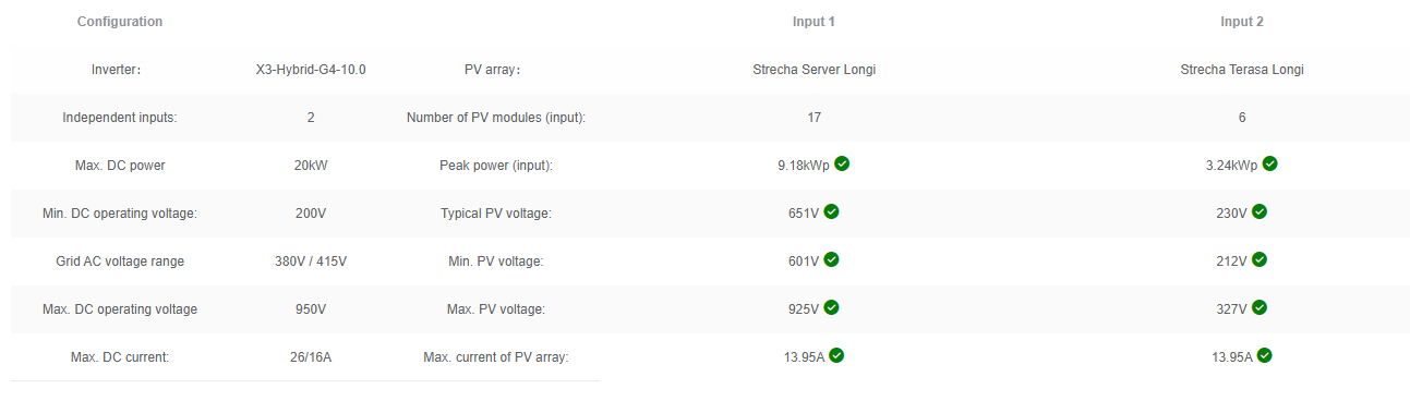

1. Cize ten konfigurator Solax-u ratal asi s max. prudom pri vyssej teplote, uvadza tam hotnotu, ktoru si neviem nijako vyratat, preto je tam to prekrocenie. Istejsia varianta bude teda 1 string a max. 17 panelov?
