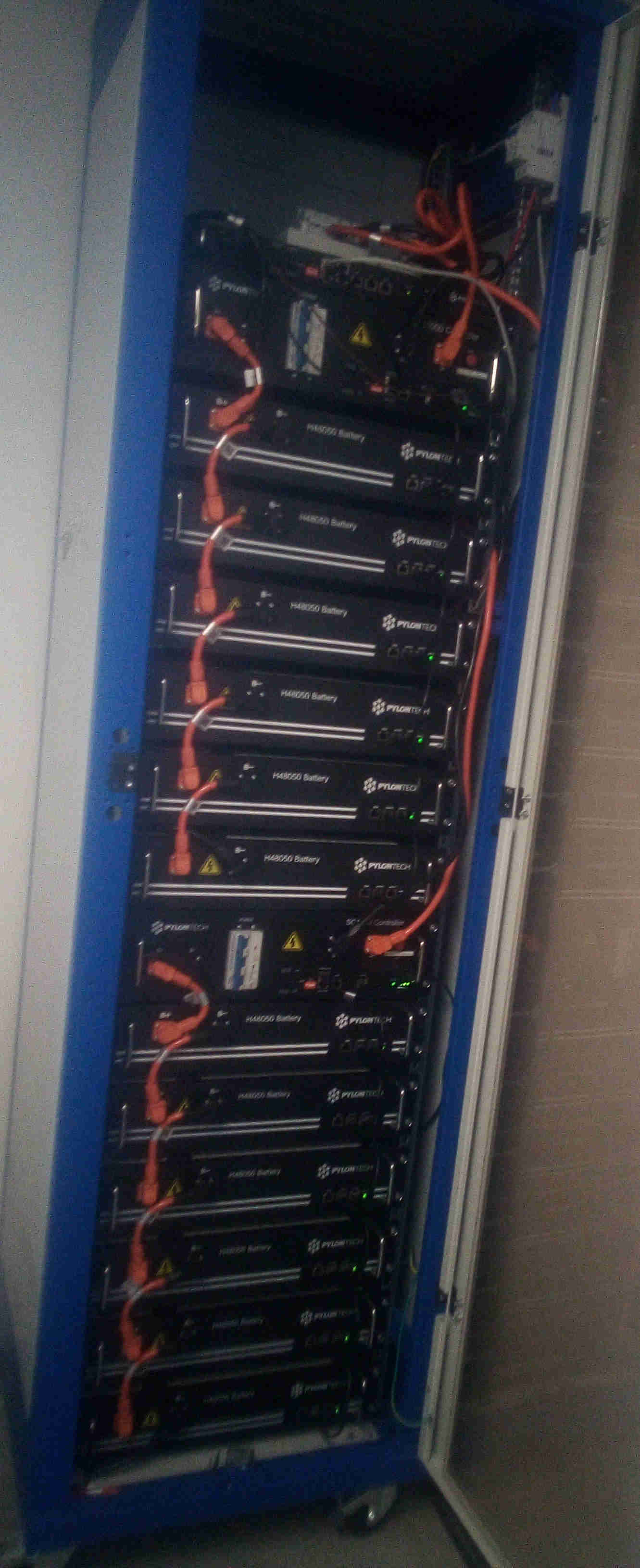

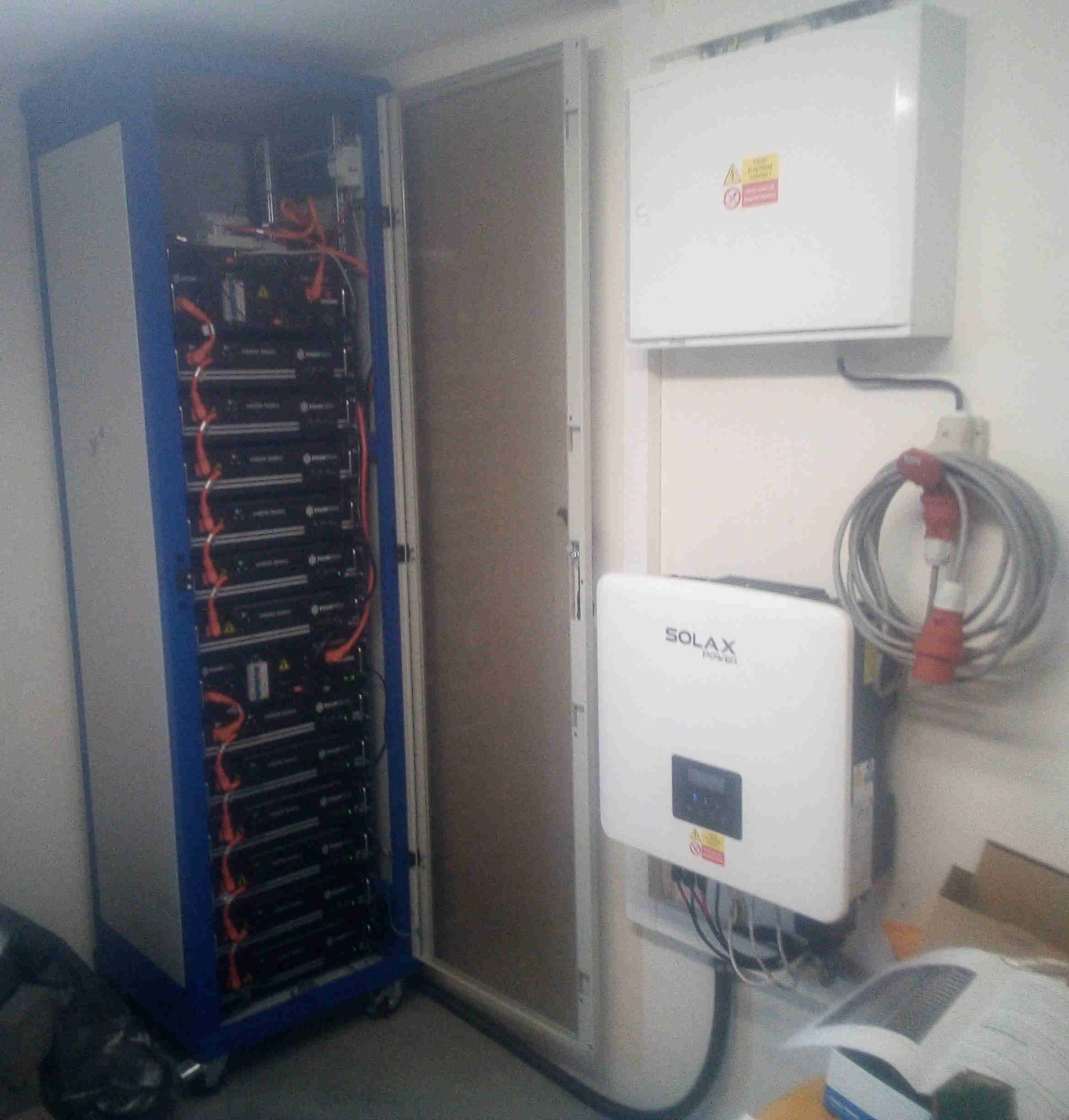

V RACKu jsou dvě série po 6 kusech Pylontech H48050 + 2 x BMS SC1000A-100S + 1 x Master BMS, celkem tedy 28,8kWh které budou navýšeny na 7 + 7 Pylontech H48050 a tedy 33,6kWh a dále pak další RACK atd.......
Je to taková stavebnice kdy jen přehazujete "cihly" aby jich byl ve všech sériích stejný počet.

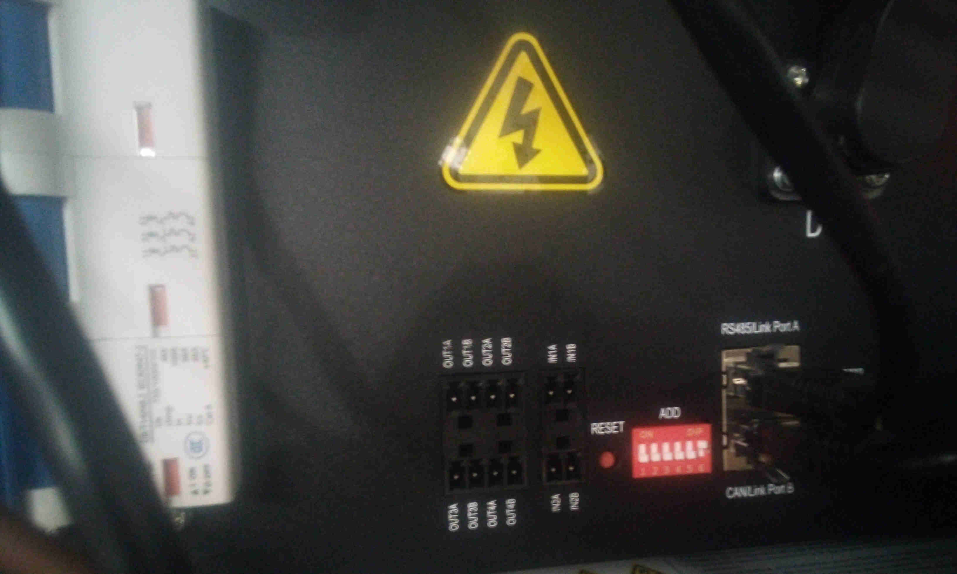

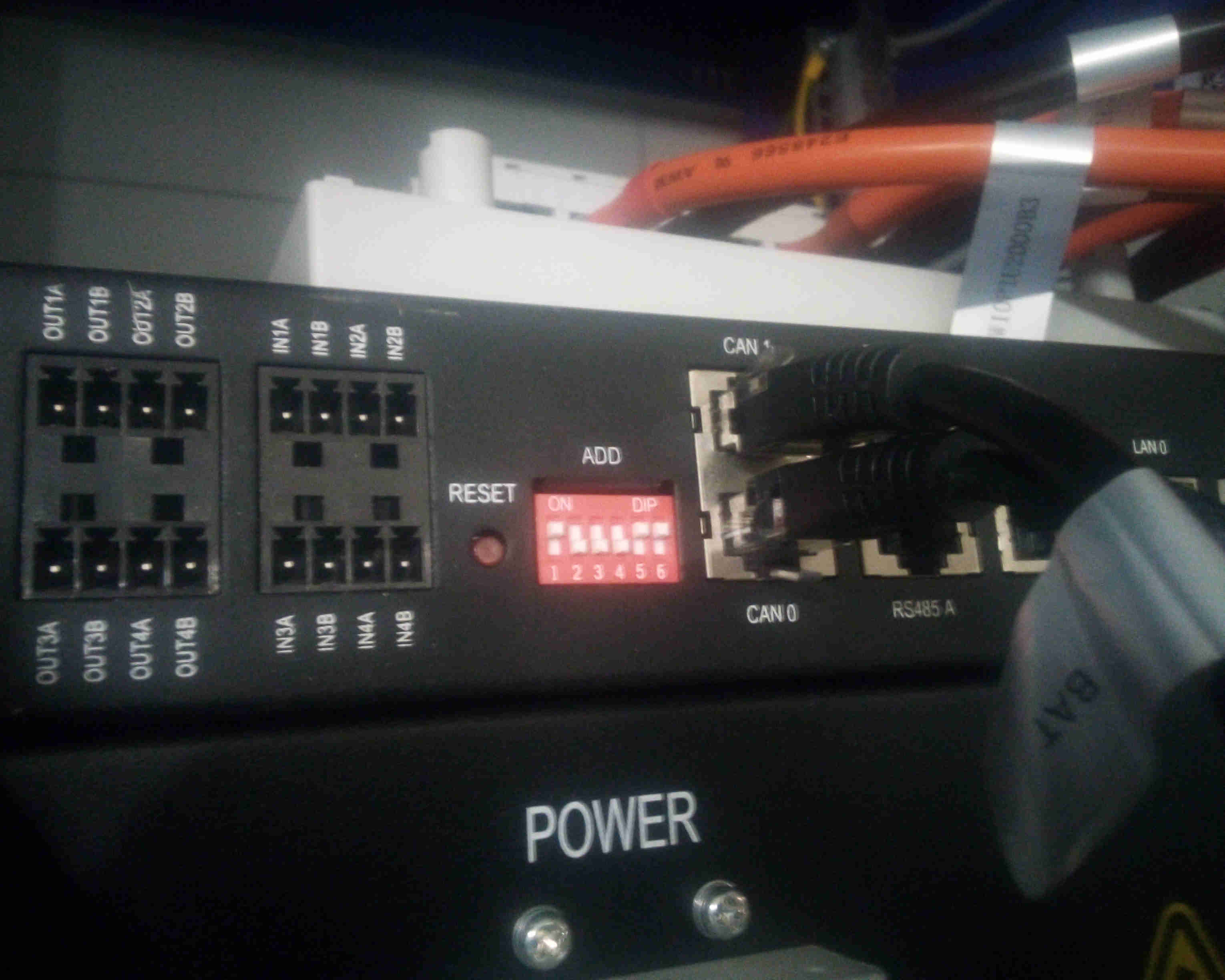

Master BMS komunikuje se střídačem přes konektor CAN 1. Solax umí komunikovat s akumulátory CAN i RS485. RS485 jsem nezkoušel. CAN beru jako prioritní pokud funguje.
přepínač DIP 1 na ON je adresa CAN 1 na 1.
DIP 5 a 6 na ON jsou zakončovací odpory sběrnice CAN 0 a CAN 1

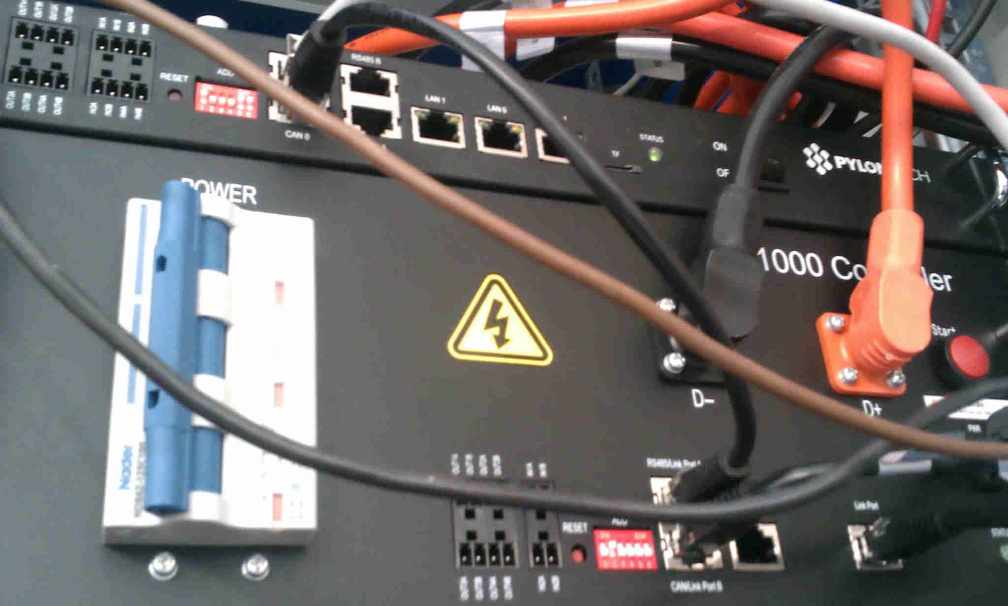

CAN 0 je připojený na 1. BMS
1. BMS má master BMS připojenou do RS485/Link Port A
a 2. BMS je připojená do CAN/Link Port B
přepínač DIP 6 na ON to je zakončovací odpor. Teď jsem si všiml že to mám asi blbě. To není konec sběrnice, tady by asi všechny přepínače měli být na OFF, ale funguje to. Vyzkouším to ještě vypnout.

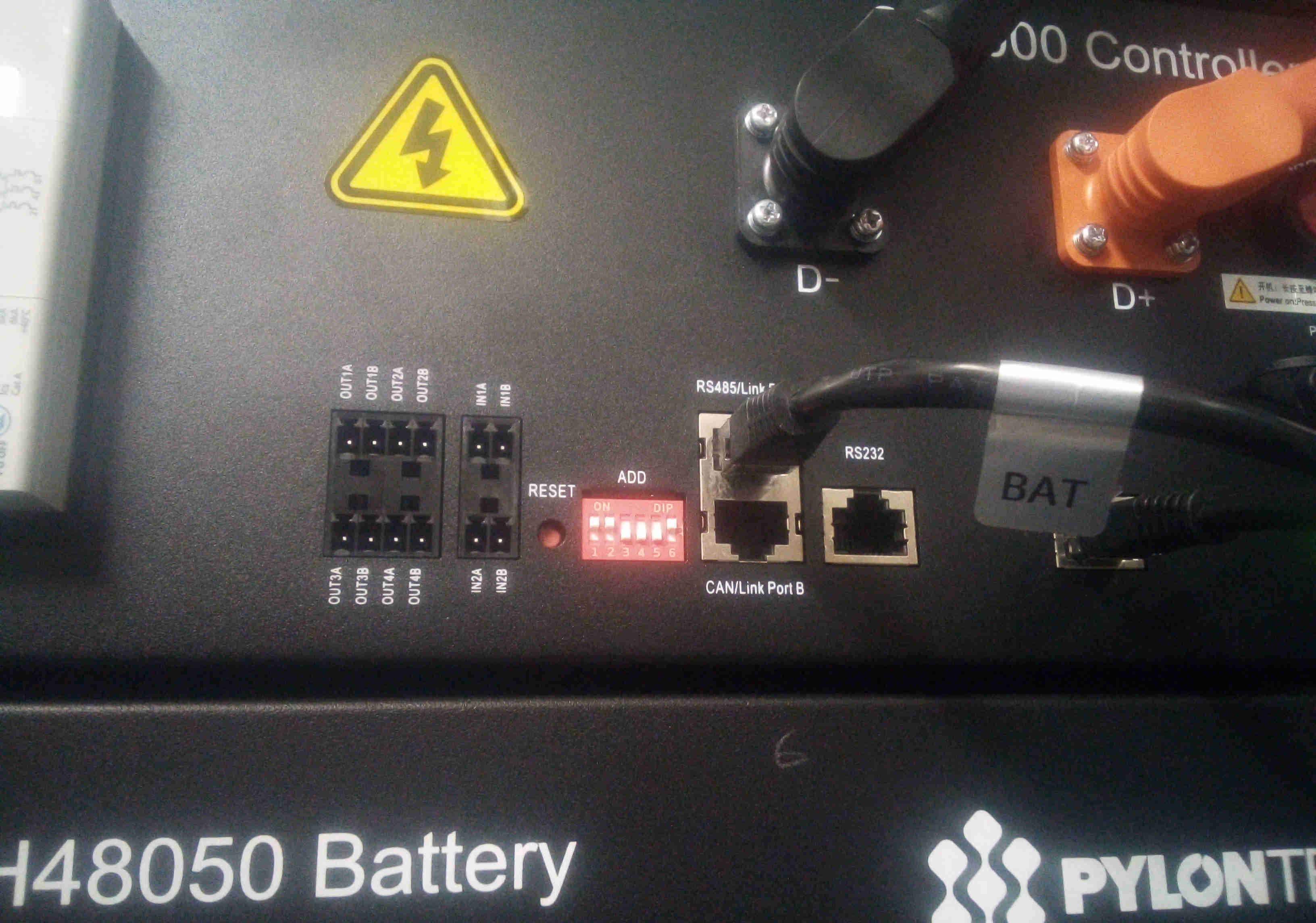

2. BMS má 1. BMS připojenou do do RS485/Link Port A
přepínač DIP 1 a 2 na ON, to je adresa druhé BMS
přepínač DIP 6 na ON, to je zakončovací odpor sběrnice

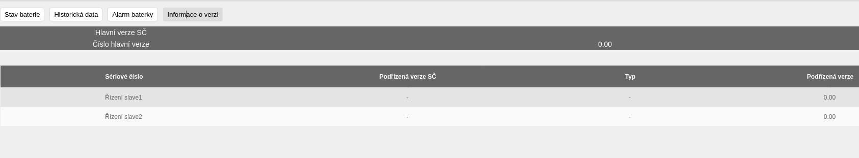

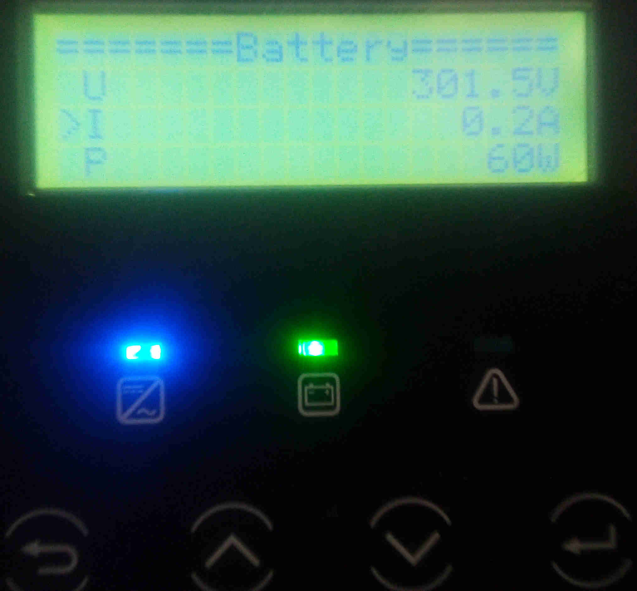

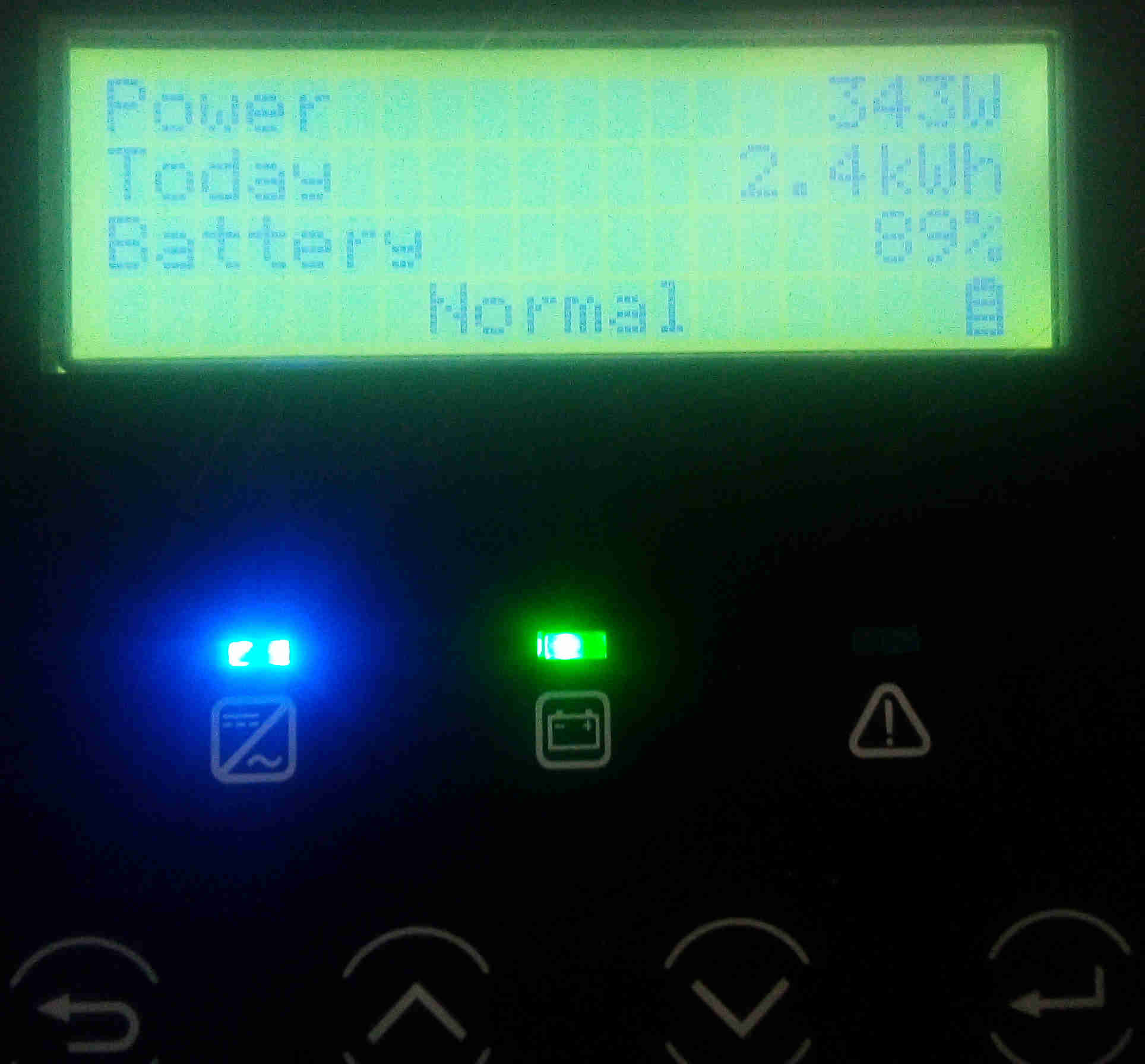

Střídač ukazuje SOC v % co mu předá BMS, takže je mu jedno jakou má připojenou kapacitu a neřeší to.
A monitoring to celé zobrazuje jako jeden akumulační modul, protože střídač vidí pouze master BMS. Jinak když je to bez master BMS tak zobrazuje počet akumulačních modulů. Možná kdybych měl více master BMS tak by je ukazoval jako další moduly. Ale vzhledem k tomu že na každý master BMS je možné připojit 6 řetězců po u tohoto střídače 9 kusech modulů tak jeden master BMS dokáže obsloužit 126,6kWh a tak těch více master BMS asi nebude dlouho hrozit.

Tak už to funguje. Měl jsem ty DIP přepínače špatně přepnuté.
Správně je to takto:
MBMS DIP 1, 5, 6 ON
BMS1 DIP 2 ON
BMS2 DIP 1, 2, 6 ON V monitoringu se to teď jeví jako dva akumulační moduly Když při prvním zapnutí ty dvě série nejsou stejně nabité a nemají stejné napětí tak BMS připojí jen jednu sérii podle toho jestli se nabíjí nebo vybíjí a jak se napěťově a kapacitně k sobě přiblíží tak je vzájemně propojí. I tak potom může balancovat třeba jen jedna série.
MBMS DIP 1, 5, 6 ON
BMS1 DIP 2 ON

Ne, každá série má své jištění na obou pólech v pojistkovém odpínači s pojistkou 30A 1000Vdc. A potom je ještě na odvod k měniči DC jistič 32C/2. Je to test, zatím ty pojistkové odpínače leží provizorně na té MBMS. Ten MBMS mám půjčený od BayWa r.e. A protože to funguje, tak už jsem od nich objednal MBMS a ten jejich jim vrátím jak přijde nový a udělám to na hotovo. Také vyměním ty stávající BMS SC1000A-100S (pro max. 18 modulů) za SC500-40 které jsou pro max. 11 modulů a mají rozumnější jištění 40A, takže ty pojistkové odpínače už tam nebudou muset být. BMS na 11 akumulačních modulů aktuálně stačí, Solax asi tu záměrnou chybu u verze střídačů G4 neopraví, takže více jak 500V na akumulátoru asi nebude nikdy fungovat.
