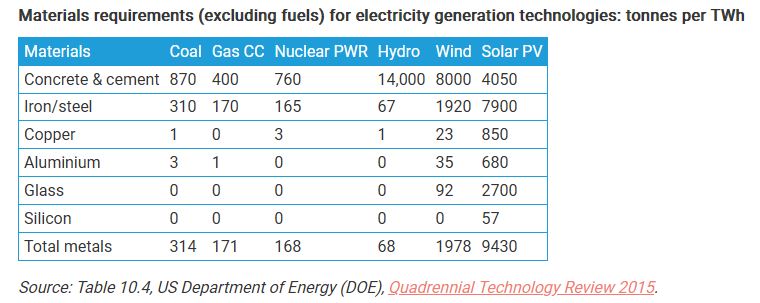

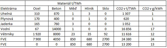

- Příspěvky: 5159
- Reputace:1025
Re: EPBT & EF ("FV potřebuje víc energie na výrobu než...")
Kolikrát více se dostane energie než se do daného zdroje vloží je v odkazu, kde je tabulka https://world-nuclear.org/information-l ... tment.aspx
U jaderné elektrárny z ní dostaneme za její život 40 let 59x více energie, než jsme vložili na její stavbu a spotřebovali během provozu (70x více pokud bude provozována 60 let).
U soláru tam je nejvyšší hodnota 12x, ale u amorfních panelů jen 2.1x.
Jsou tam i další zajímavé tabulky,
1. například jaderka produkuje 6-26 gCO2/kWh, uhelná 894-980 a fotovoltaika 50-95 gCO2/kWh
2. spotřeba mědi [tuna/TWh] - jaderka 3, uhelná 1, fotovoltaika 850, větrná 23
3. spotřeba betonu [tuna/TWh] - jaderka 760, uhelná 870, fotovoltaika 4050, větrná 8000, vodní 14000.

Neni ten beton, cement a ocel potreba k budovani FVE na zelene louce? Neda se to vypustit pro FVE vybudovane na strechach? Nejake konstrukce na strese potreba jsou, treba ten hlinik, to v tom rozpadu asi bude v tom iron/steel.
Taky zalezi na energetickem mixu te energie v TWh potrebne k vyrobe jednotlivych materialu z hlediska emisi CO2. Na kovy a sklo predpokladam bude treba hlavne elektricka energie.

Máš v tom zásadní chybu, panely tvoří ve finále zlomek ceny celé FVE ...
Když vezmeme, že hotová elektrárny 10kWp stojí hrubo přes půl mega, tak panely v ní jsou jen 1/5 ...
Tedy 4/5 elektrárny také někdo/něco musí vyrobit a postavit.

Pro zajimavost taky je dobre si ty emise CO2 srovnat s klasickymi osobnimi auty, tam je bezne ze nove auto za ujety 1km vyprodukuje 100-150g CO2. To jen z paliva, nepocita se vyroba, logistika, atd. Za jak dlouho ujedete 1km
Pokud je potreba cca 13-15kWh na 100km, tak vychazi emise CO2 na 1km u FVE na zanedbatelnych 3.5g. Vim, je to znacne zjednodusijici pohled, ktery nebere v potaz vyrobu baterii atd.
