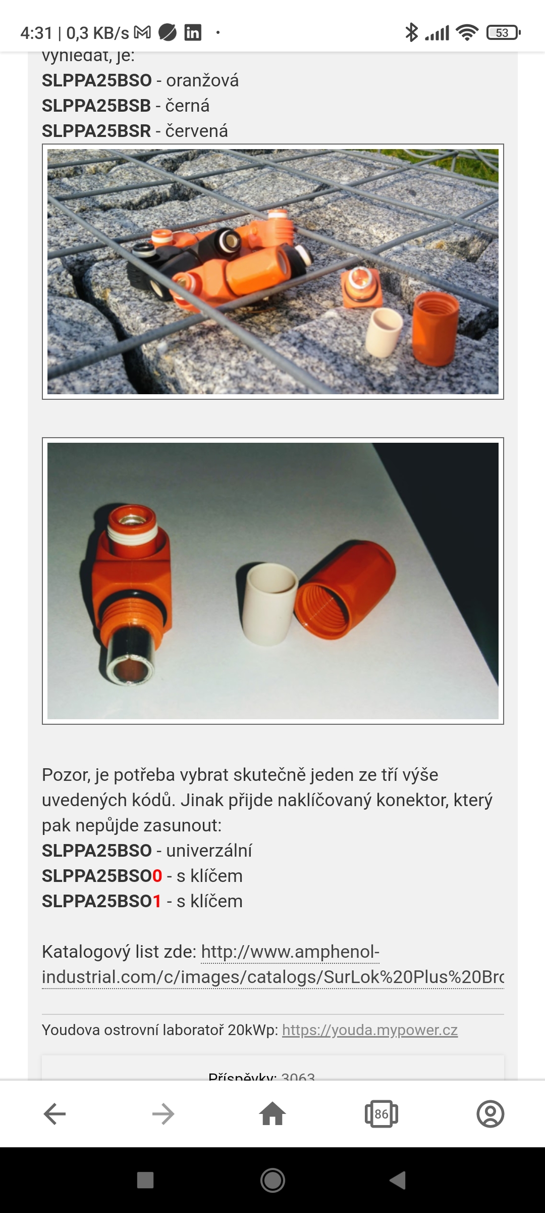

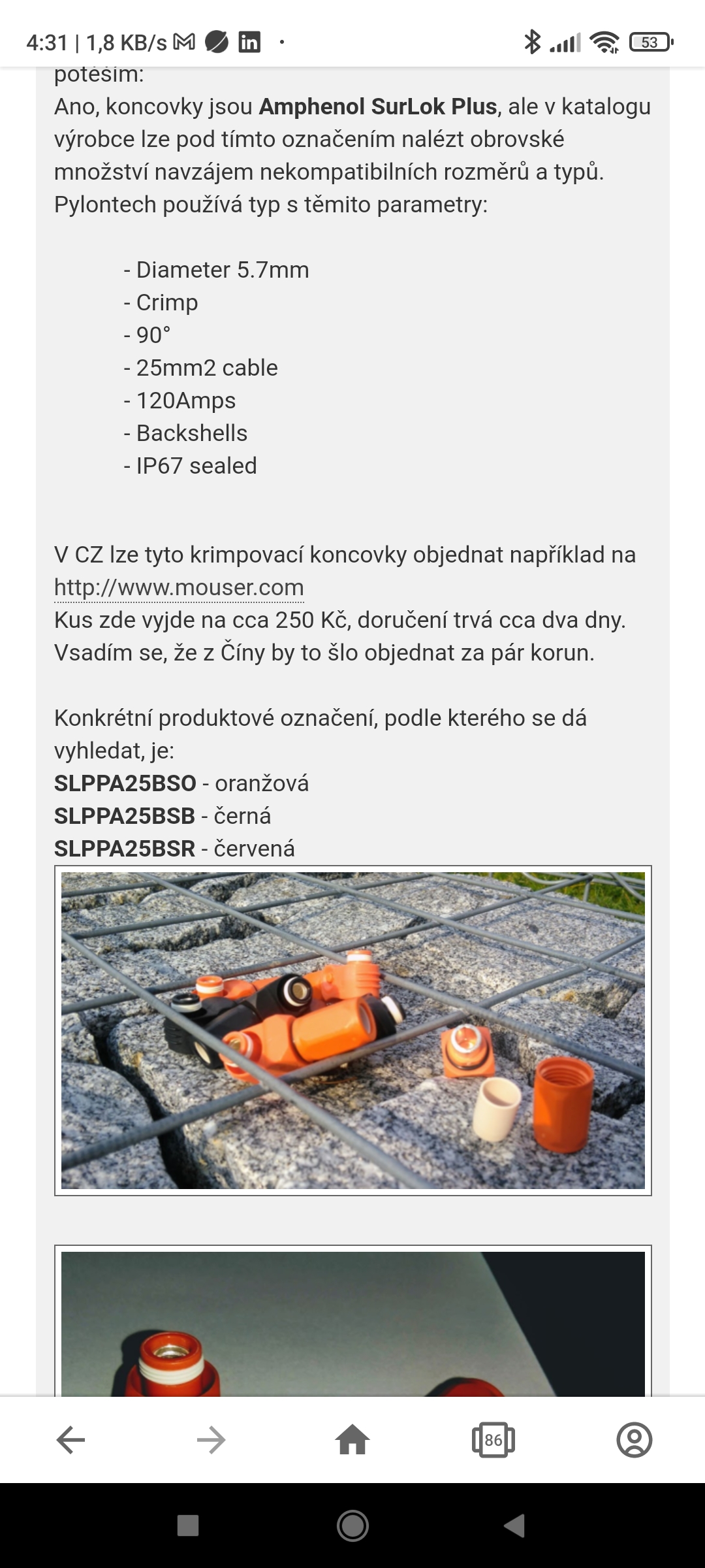

Zdar borci, chtěl bych přelisovat kabely k Pylontechum us3000c, dat tam alespoň 35mm kabel, ale nemůžu nikde najít co to je za konektor? Chtěl bych dat 3x tyto baterie do sebe a to už myslím, ze je na ten kabel co k tomu je dost na hraně. Ještě mě napadlo dat tyto baterie 2x2 kusy, to by potom ten origo kabel byl asi v pohodě? Jak toto řešíte? Systém Victron 3xMPII 5000, RS 450/200. Moc dík za reakce.

Dovolím si vložit screeny zde z fóra ale už nevím kde to bylo. Snad tvůrce odpustí.

Prerabat tento konektor na 35mm kabel je IMHO zbytocne, pretoze do tohoto konektora kabel 35mm aj tak nenarves. Viem to, pretoze som uz par takychto kablov robil. Teda narves, ale musis par zil z 35mm kabla obetovat (pravda je, ze dnesne 35mm kable su ako stare 25mm). Na druhej strane, je omnoho lepsie riesit pripojenie viacerych packov pylontech nie hrubsim kablom, ale dvoma 25mm kablami (presne rovnakej dlzky). Mam pripojenych aktualne 10 packov US3000 dvojicou takychto kablov, viac ako 250A spolu som este z baterky netahal. Limit je cca 140A na kabel 25mm. Pri trvalej zatazi 100A sa to nehreje skoro vobec.
