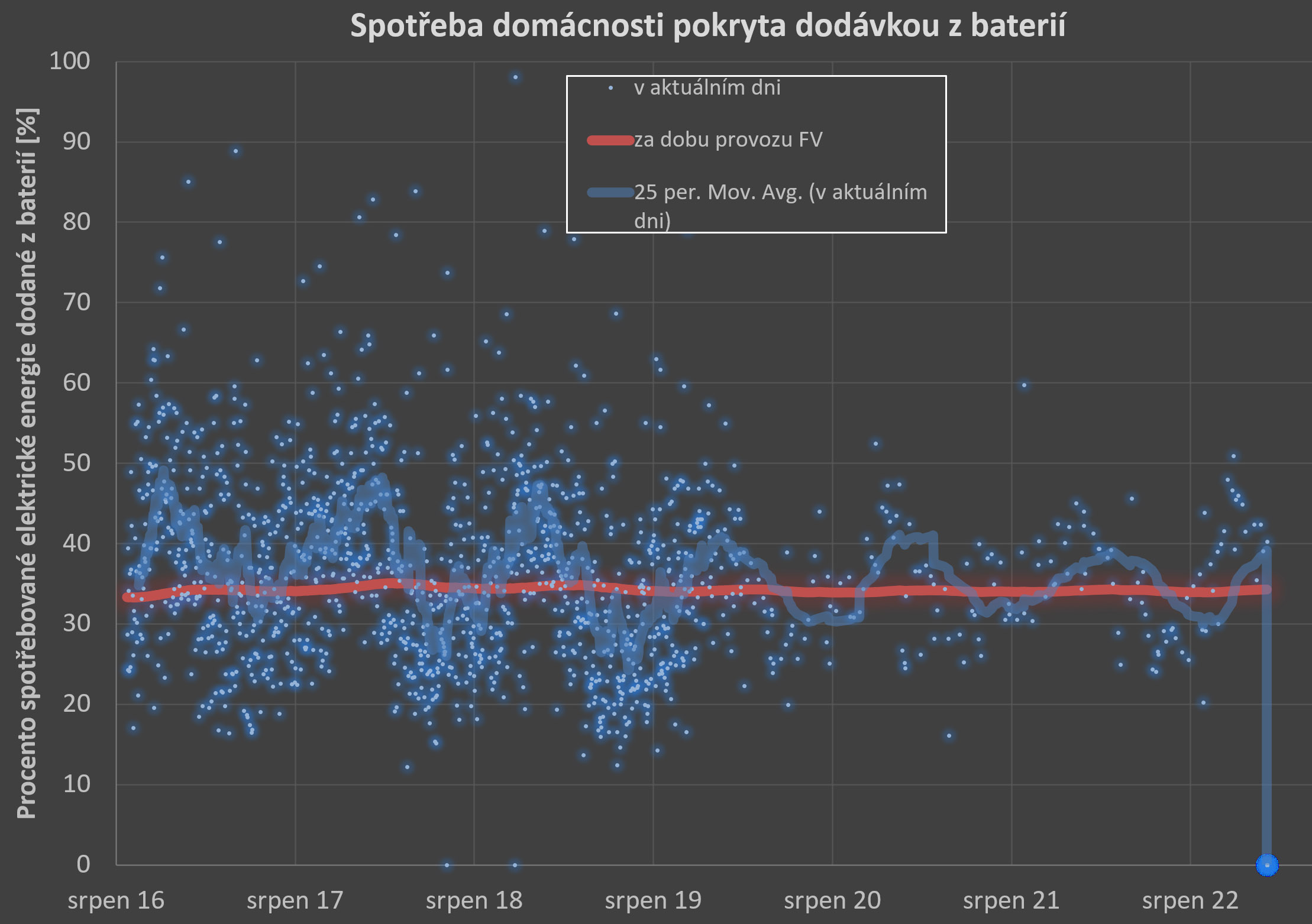

U mě jde přes baterie zhruba třetina spotřeby domácnosti. V zimě více, v létě méně. A to celkem dlouhodobě i když za ty roky elektrárna zhruba 6x vyrostla. To zhruba ukazuje, jaký význam baterie mají.

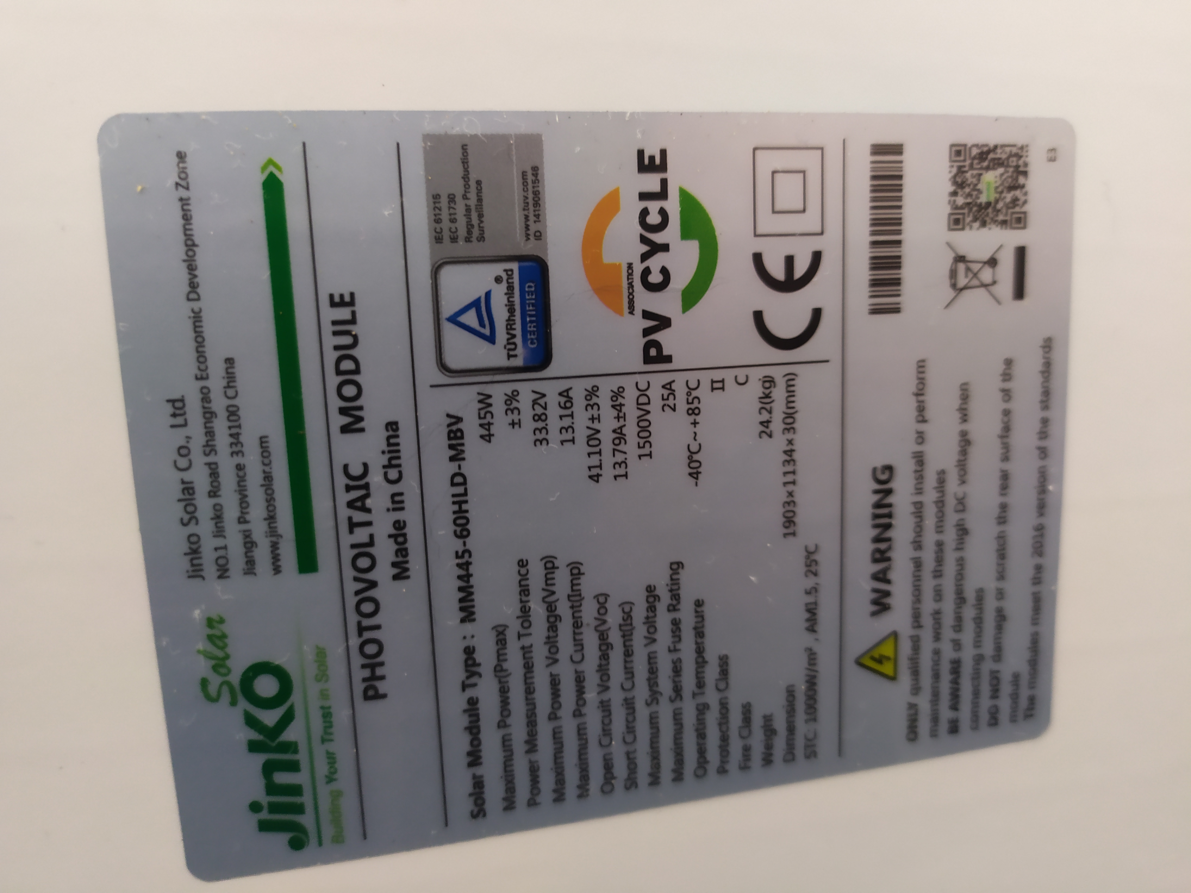

...oprava a doplnění...gleich píše:Dobrý den, prosím o radu....
Domácnost, roční spotřeba cca do 2MW, klidová denní a noční spotřeba 40-100W
2x( více ks nelze, - balkón) Jinko SolarTiger Pro 60HC
445Watt, Voc 41,10V Isc 13,1A, balkón, sklon 32°-35,°JV - J strana
1x Gridtie mikroměnič Hoymiles HM800, 800VA ( obsahuje 2xMPPT 34-48V, startovací napětí 22V, pracovní napětí 16-60V, max.vst. napětí 60V, max.vst. proud 2x12,5A), připojení na zásuvkový okruh 1/B/16A
1x Hoymiles DTU Pro + Smart elměr DSDU-H ( pro řízení nulových přetoků do DS)...tolik v současnosti k dokončované realizaci...
...chci se zeptat na možnost doplnění 4 popř. více kusů VRLA baterií 12V/55Ah, 12V/100Ah, které mám k dispozici...(jsou zdarma)
Jde mi o využití případných přebytků vyrobené elektřiny , kdy ,,Zero export,, Hoymiles omezí výrobu mikroměniče z důvodu malé spotřeby domácnosti, ale panely jsou schopné dál vyrabět. Takto uloženou elektřinu bych chtěl využít pro prodloužení doby provozu mikroměniče kdy panely už nevyrábí. (zataženo, noc apod.) V tomto případě je mikromenič uspán.
Bude funkční a smysluplné řešení, připojení 1ks MPPT regulátoru například Victron s výše uvedenými bateriemi mezi jeden ks panelu a jednoho vstupu mikroměniče? Děkuju za pochopení vaše názory....

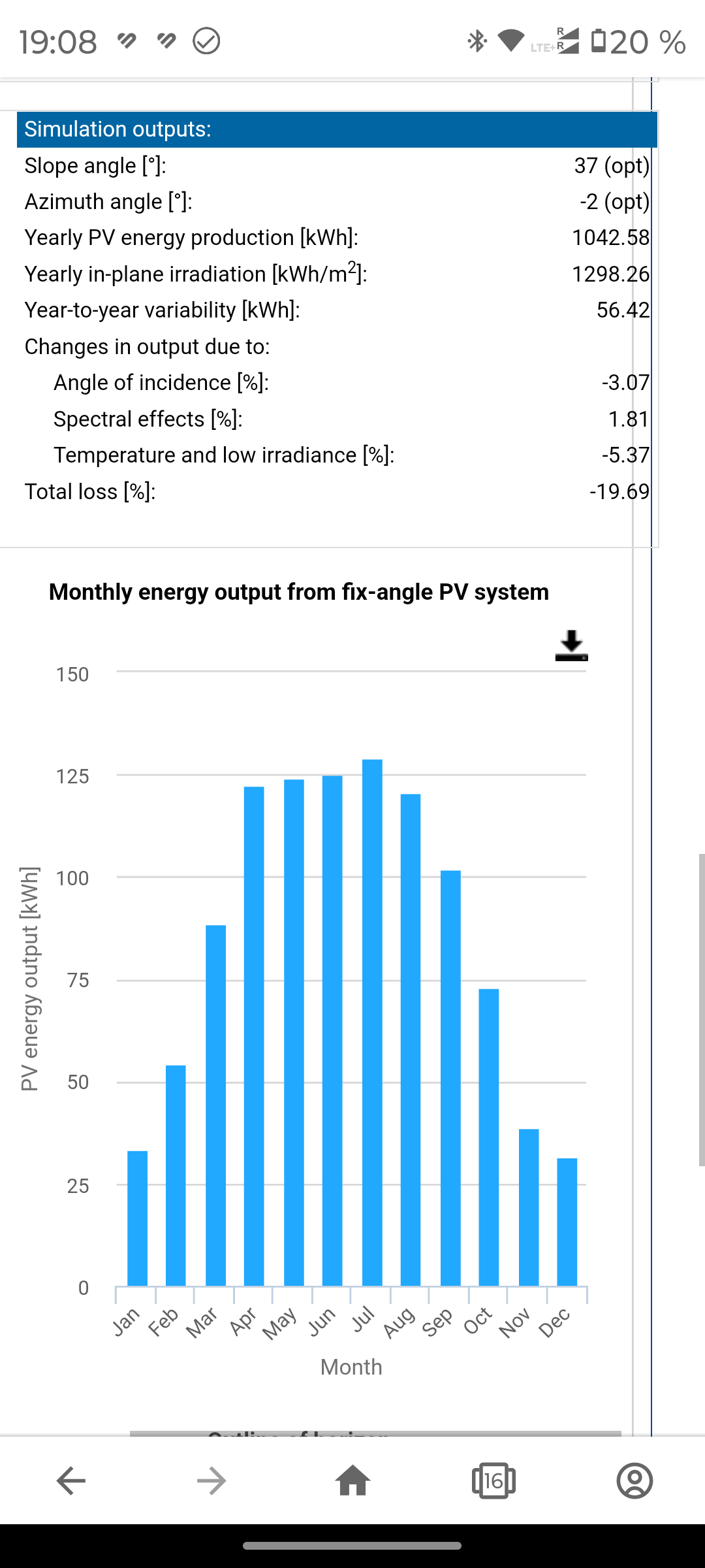

Prostě koukni sem https://re.jrc.ec.europa.eu/pvg_tools/en/ a zjisti kolik ty panely dají, a pak si zjisti spotřebu zda ti to bude stačit, pokud to nebude stačit, tak pak připojovat baterky podle mě nemá smysl, jde vůbec o to aby to ty baterky nabíjelo.

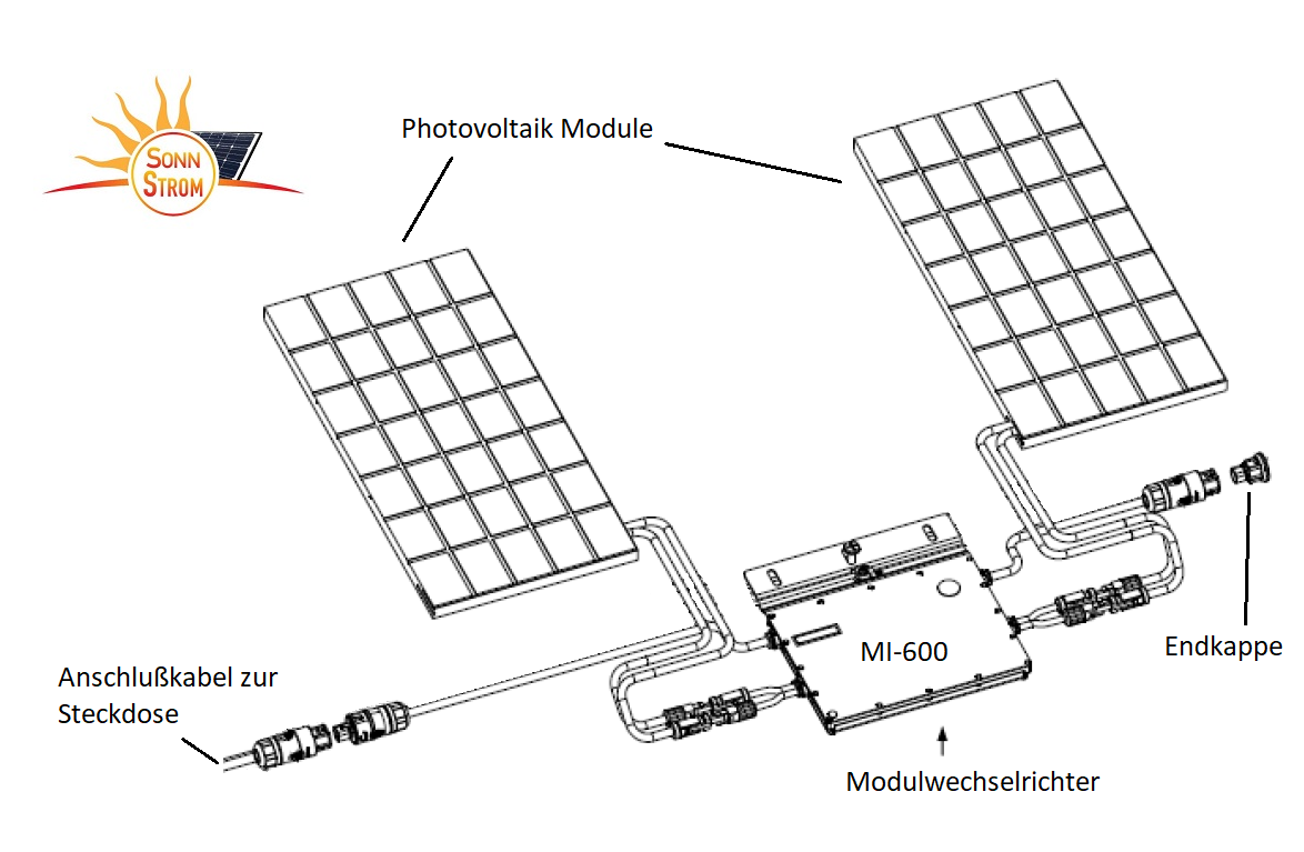

Asi tu došlo k nedorozumění, proto také někdy říkám, že je lepší malůvka a plesknout to sem.
První pohled vypadal, že to chce kolega zapojit zaráz, ale ono to je zapojené tak, že je:
- panel - externí MPPT regulátor (cokoliv použitelného na daný panel a baterii)
- baterie (24, 36 či 48 V, aby to bylo ve vhodném prac. bodu mikrokonvertoru)
- stykač (hlídající vybití baterie)
- jeden vstup mikrokonvertoru
Tedy potřeba ty staré baterie zapojit 2-4 do série.
A možná ty panely spojit do série do toho regulátoru, ať se baterie nabíjí z celého pole. Zůstane jeden volný vstup do mikrokonvertoru, který využije, až ukecá sousedy na jejich balkon

Ten panel má mppt napětí max. 33,82 V a proud 13,16 A, tzn. jede to na samé spodní hranici mppt napětí toho mikrokonvertoru. Vzhledem k tomu, že je to balkon, tak z toho nikdy takový výkon nepoleze.

Jedním panelem v dubnu to dá tak 1,7 kWh, dvěma panely samozřejmě 2x tolik. Pokud se nic nespotřebuje.
