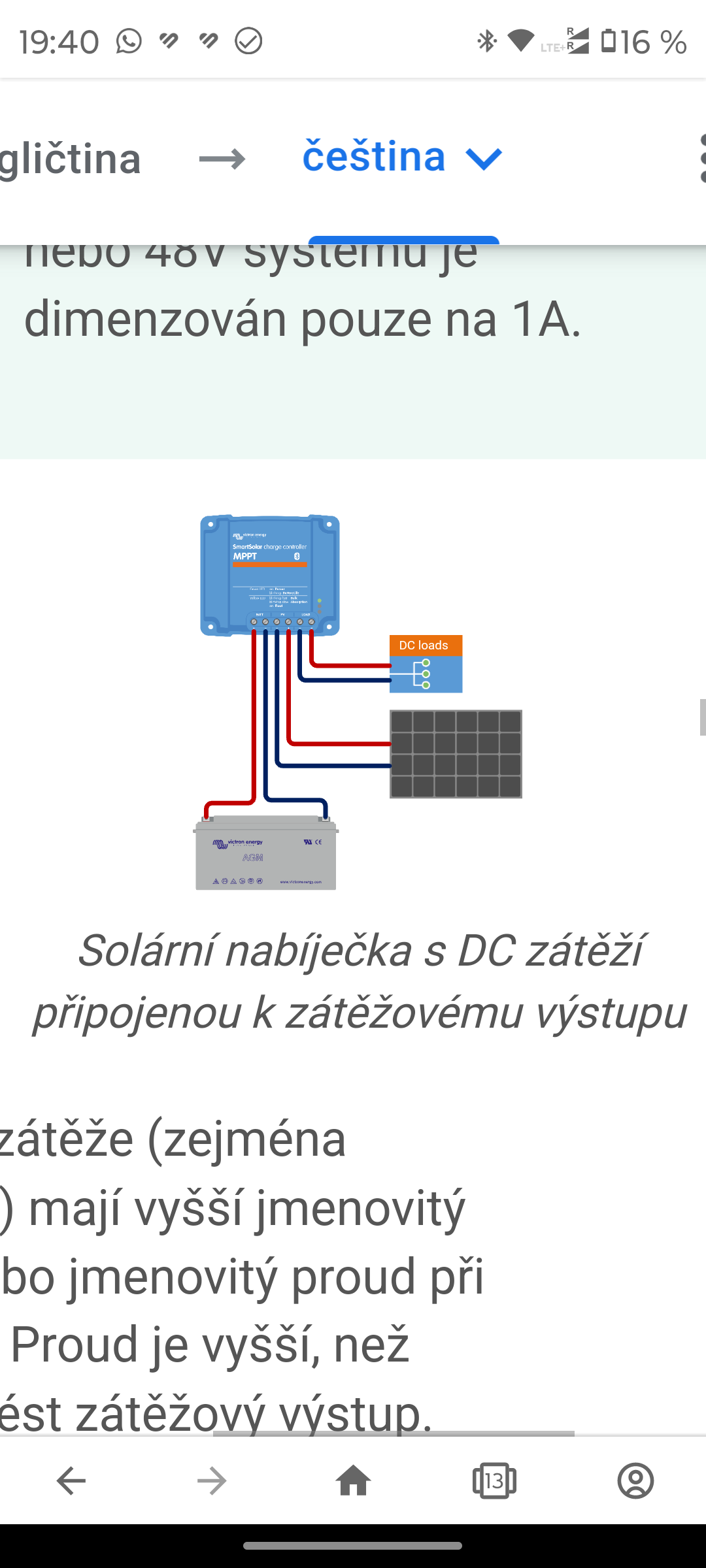

V principu mi jde o to, že stávající mikrostřídač je umístěn venku na zábradlí za panelama, chlazení pasivní ( to byl jeden z důvodů proč jsem se pro něj rozhodl, nebudu a nechci měnit)
Výkonově do 800W vzhledem k legislativě( viz. jiná témata zde na fóru ) a max. možnému počtu panelů...2ks.. balkón... souběžně je podaná žádost s distribucí o zjednodušené připojení do DS s nulovou dodávkou do sítě ... uvidíme jak to dopadne....)
Uvažovaný mppt Victron BlueSolar MPPT 75/10 ( má vyšší krytí s možností umístěním také na balkoně s malou úpravou...
Jeden panel a jeden vstup mikrostřídače (do 440Wp) nechat jak je momentálně připojen, napřímo.
Druhý panel odpojit a připojit do nového reglu, a z něj na výstup load připojit druhý vstup mikrostřídače ( do 440Wp) . K reglu připojit baterie (24V? 36V?, ještě jsem detailně neřešil...
Moje úvaha o prodloužení výroby elektřiny je už popsána v předešlých příspěvcích.
Když nenajdu rozumné řešení pro to, co jsem si vymyslel, nedá se nic dělat, zůstane zapojení tak jak je.
Teď vidím, že schéma zapojení by mnohé vysvětlilo. Bohužel ho můžu doplnit až o víkendu, proto jsem se pokusil přiložit alespoň nějaké schémata a data, z kterych jsem čerpal.
... K bateriím...baterie jsou ( byly) v provozu 3/2018 - 10/2022, zapojené do série, (48V, telekomunikace), součástí zdrojů pro technologii mobilních operátorů jen jako záloha při výpadku DS... v rámci modernizace sítě zdroje měněné za novější vč. baterií...
Jinak asi nejpřesněji můj záměr popsal cipis v posledním příspěvku.
Mikrostřídač je v pouzdře s krytím IP68, nelze (nechci) zasahovat do vnitřního zapojení, tzn uvažoval dva mppt v sérii...( jeden v mikrostřídači a jeden nový)

Prostě to fungovat nebude z jednoho prostého důvodu.
Load výstup nemůžeš zatížit větším proudem jak 15A a ten regulátor je na max 24V (BlueSolar MPPT 75/10) takže 24*15 je max výkon 360W to obejdeš tím že ten měnič připojíš přímo na baterku, přes relé co to odpojí jak na baterce klesne napětí.
Ovšem problém číslo 2 vážnější ten regulátor zpracuje max 290Wp a ty tam chceš připojit panel s 455Wp ovšem pak z toho dostaneš max pouze 290W při 24V baterce.
Takže musíš použít minimálně BlueSolar MPPT 100/20 který umí při 24V 580Wp při 48V 1160Wp.
Jinak dokumentace zde: https://www.victronenergy.cz/upload/doc ... 8V-EN-.pdf
