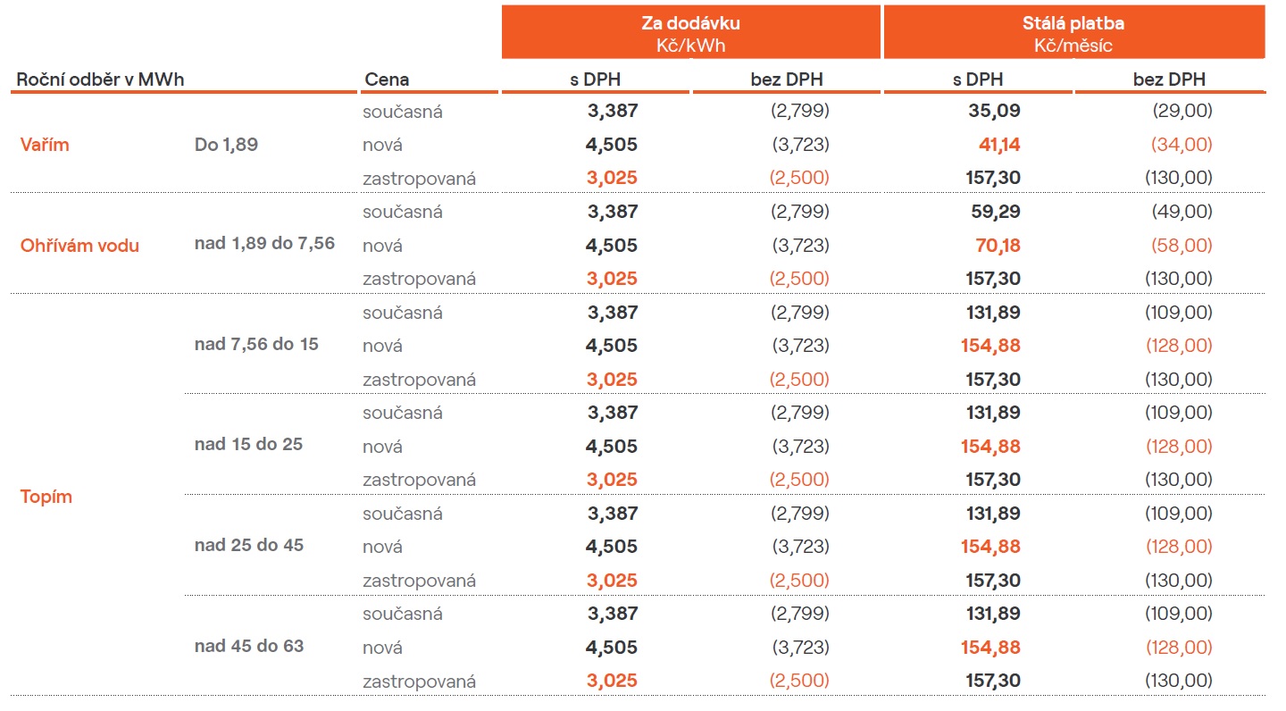

Pokud chceš vědět, kolik aktuálně platíš, tak by bylo vhodné zažádat o mimořádné vyúčtování k nějakému konkrétnímu datu s udaným samoodečtem a to jak u elektřiny tak i u plynu abys mohl srovnávat. U obou produktů podělíš celkovou cenu na faktuře množstvím dodaných kWh a budeš mít jasno v aktuálních cenách energie (minimálně do dalšího zdražení). Z takových hodnot se potom dá vycházet pro porovnání ekonomické výhodnosti jednotlivých variant. Ještě v tom může hrát roli to, pokud máš někde sjednanou fixaci ceny, jelikož změna otopné soustavy se obvykle dělá na delší časový horizont.lzahradil píše:Ano, plynem i topím.
když se podívám na poslední vyúčtování tak u plynu mám spotřebu:
4/2020: 15931
4/2021: 10273
4/2022: 14957
Produkt: plyn Standard, třída TDD: DOM2
ve vyúčtování je pak detailní struktura po měsících kde znázorňují spotřebu, kterou ovšem nevím odkud si vycucali. Stav plynoměru si fakt každý měsíc nezapisuju.
1.89, 7.56 a 15 MWh (vařím, ohřívám vodu, topím) jsou u plynu hranice, kde se obvykle lámou ceny. Teď, v období zastropování, to bude asi poněkud jinak. Viz například ceník ČEZu.
