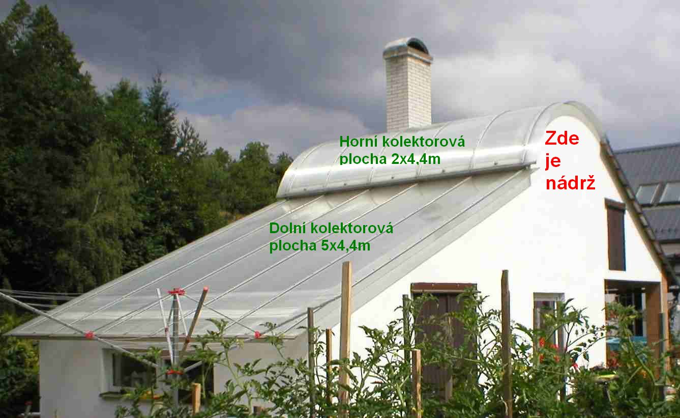

Měl jsem 30m2 fototermiky a v létě to dávalo výkony kolem 17 kW. Na ohřev bazénu to bylo ideální. Dnes mám tu plochu z části překrytou fotovoltaikou (cca 20m2), která v létě při kolmém osvitu dává 4,5kW.
